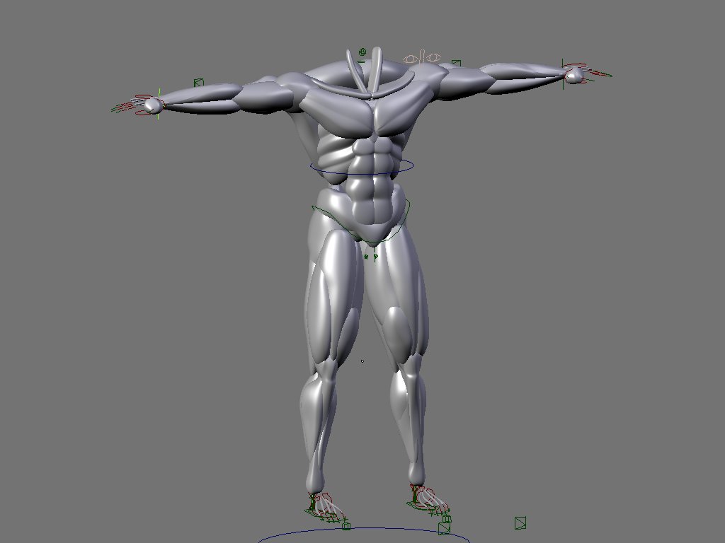

    Bueno, el sistema de músculos está listo. Como pueden ver, es un sistema de huesos y músculos simplificado. Como dije antes, su principal objetivo es el de lograr el efecto correcto, y tengo que decir que está funcionando más que bien.
    En estos días voy a hacer unos retoques en el rig, y seguramente estaré sacando la versión beta la semana que viene.
    Les dejo un par de imágenes del sistema de músculos.
