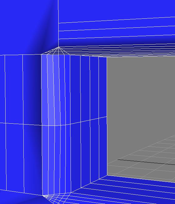

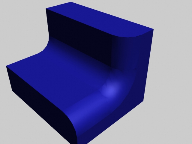

    Hamijous que estáis haciendo. Si usáis el chamfer a lo bruto pasa lo de la figura 1. Se puede hacer un apaño véase figura 3 ajustando vértices a ojo para la curva (fillet a partir de ahora).
    Pero lo mejor véase figura 4 es realizar un fillet en todas las esquinas para que nos salga el fillet entero.
    Luego nos cargamos lo que sobra target weld y el resto lo hacéis vosotros.
    Nadie dijo que era fácil y todavía no lo es.
    Ale por si alguno dice alguno piensa.
    El resultado es la figura 2.

    Si de acuerdo, asta ahí llegue bien, pero lo que me cuesta hacer a mi es, la figura 2 pero con el interior de la figura 4, la suma de las dos.

    La complejidad de lo que pides supera casi los límites del programa. Tendrás que hacerlo en Nurbs.
