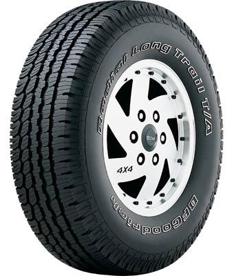

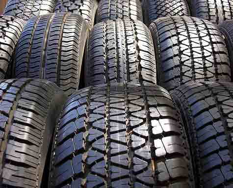

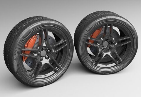

    La cosa es que tienen un Bump de godyear, pero no se aprecia mucho no sé si por la iluminación escena que es más oscura o porque como me dice Cehvalbuena están muy negras.
    Debe ser por eso y también deberías ponerle un tanto más de Specular a estas, si puedes crearte un mapa Specular así tienes mejor control del parámetro. Otra también seria colocar unas luces de relleno en las zonas que estén muy oscuras. Aquí te mando algunas referencias así te guías mejor al crear el shader, espero que te sea de ayuda saludos.

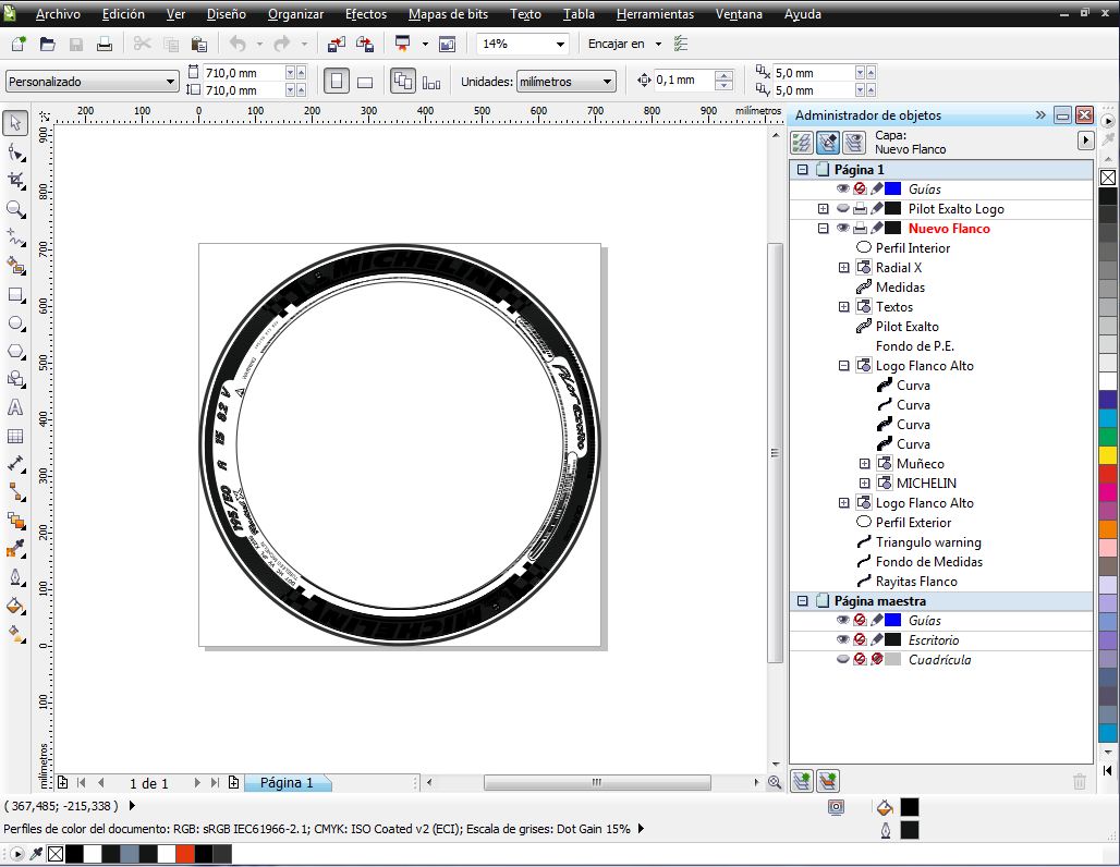

    Gracias por las fotografías, aún tengo que trabajarme más las texturas es algo con lo que me sigo peleando, pero creo que voy avanzando a ver cómo lo veis ahora, es un render en muy alta calidad.
    Edito, en estos días pensé que cuando hice el neumático lo diseñe de mis michelín pilot exalto, total que con fotografías que tengo de mis ruedas y con mis conocimientos en Corel he creado la textura del flanco michelín en alta calidad, un saludo.

    La textura solo metesela como Bump, en nu difusse déjalo un gris casi tirando a negro y verás que te queda la llanta guapa.
