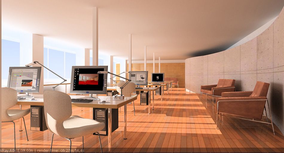

    Bueno, en esta última le subí las subdivisiones del Sun a 6000 y la Vray Light a 2000, y le baje el Hsv a 11, me parece un poco saturada en los tonos y quemada en la entrada de luz, la otra no está más equilibrada? El mapa de fotones demoro 14 minutos y el Irradiance Map 25, el render final con a de -1;2 tomo 28 minutos. Saludos.

    Por otro lado, si subo las subdivisiones de las luces, debería bajar el Hsv (que lo tengo en 13), en el Color Mapping, para evitar quemar la escena?
    Te agradecería que no te refieras más a subdivisiones de las luces y si a fotones emitidos que es mucho mejor y no da lugar a confusiones.
    Y no tiene nada que ver subir los fotones con que se te queme la escena. Lo que ha pasado es que el mapa de fotones que hacías antes era muy malo y por eso ni la iluminación se corresponde con lo que tendría que salir en realidad. Normalmente con mapas de fotones malos e incluso con irradiance bajos suelen salir las escenas o más iluminadas o menos iluminadas y siempre con peor calidad de iluminación.
    Replanteate un poco la iluminación y ve poco a poco subiendo multiplicadores hasta que consigas un buen contraste con quemazones razonables.
