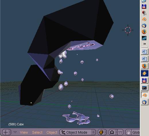

    Primera prueba de fluidos, y atraviesan demasiados los obstáculos:
    (vaya, siempre se me cuela la barra de herramientas).
Nombre: testfluido.jpg
Visitas: 88
Tamaño: 23.1 KB
    ...y estaba superbueno.
