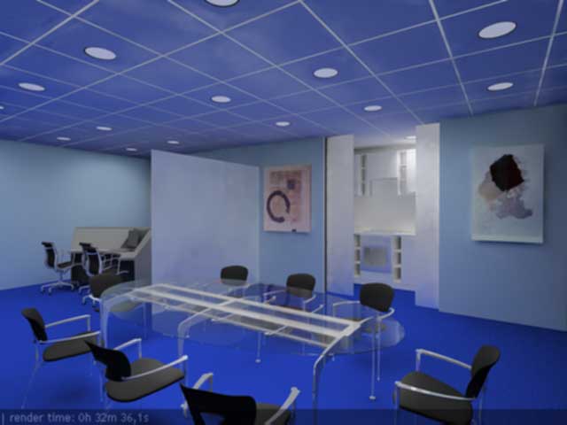

    Me he enganchado tarde a este mensaje, así que, voy un poco rezagado. En primer lugar, dar las gracias a Dideje por su tutorial y su dedicación al mismo. El tutorial me ha parecido de lo mejorcito que he visto.
    En segundo lugar he hecho muchas pruebas en el primer ejercicio sobre iluminación artificial y tengo alguna duda:
    1º- En el cálculo del Irradiance Map los tiempos de render me salen incluso menores a los tuyos, pero en el cálculo de fotones se me disparan sobre todo cuando subo las subdivisiones de las luces(si pongo 200 en cada luz el render me tarda más de 20 min.) (tengo un Pentium IV a 2.8 y un Gb de Ram y utilizo la versión 6.0 de max). Los parámetros que pongo creo que son los mismos que los tuyos. Si puedes échale un vistazo.
    2º tengo problemas a la hora de guardar el mapa de irradiancia, ya que, al cargarlos una vez guardado, la imagen me sale mucho más oscura. Te envío un ejemplo.

    Me acabo de dar cuenta que en la primera imagen tengo que bajar un poco el dark en el Color Mapping. De todas formas, eso no es lo importante, lo que me preocupa es el par de dudas que planteo.
    Dideje, si todavía no se te han quemado las neuronas, a ver si puedes echarme una mano.

    Está todo correcto. El mapa de fotones por sí solo (rebotes primarios y secundarios)no puede representar toda la información de luz ya que parte de ella se computa sobre todo en el proceso de render. Por eso la iluminación sube al cambiar el rebote primario a irradiance.
    Pajaru65 para que te tarde menos sube el min rate y estora la luz Vray con subdivisiones altas para no perder mucha calidad.
    Rodenapa tienes un problema con el tema de las subdivisiones y es algo que se ha explicado mucho.
    Confundes las subdivisiones de calidad de sombra (las que te salene en el panel modificador de la luz)con las subdivisiones que se refieren al número de fotones lanzados y que están en el panel system de Vray en light settings. Esto es algo muy básico y que se dijo al principio del todo. Por supuesto si subes a 200 las de calidad de sombras los tiempos se vuelven eternos.
    Lo de que el render te salga todo negro con el mapa de irradiance cargado se debe a que has guardado mal el mapa. Activa la casilla autosave y guarda así porque a veces falla si le das a save todo file después del render. Saludos.

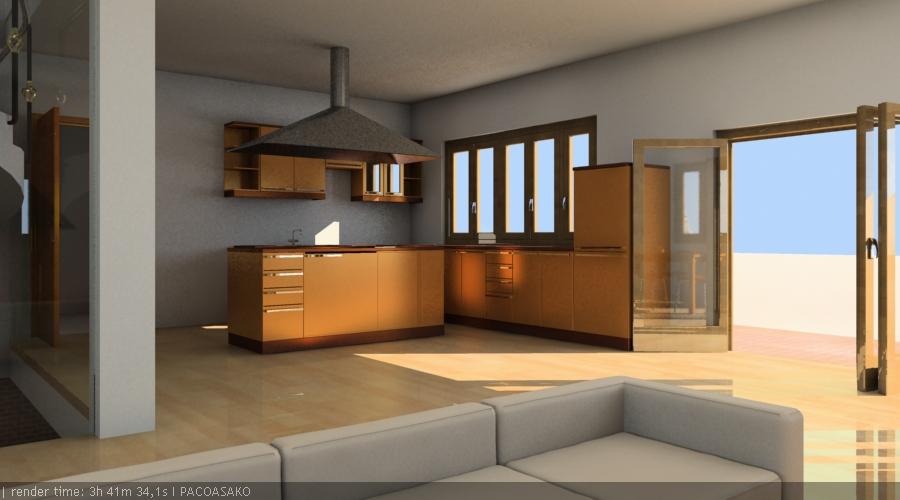

    Pues esta es una de las imágenes las luces Vray tienen 1000 sub y el sol 2000. Y porque sale la imagen tan granulada.
    Vaya la de gente que confunde los 2 tipos de subdivisiones en las vraylights a ver, las subdivisiones a las que tú haces referencia están en el panel system y son el número de fotones lanzados (al cuadrado) y las que controlan la calidad de las sombras están en el panel modificador de la luz.
