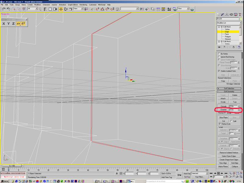

    Oppss, pero si se da un autosmooth de caras tiene que ser antes de hacer los chaflanes, luego le pongo un editmesh, y sobre ese segundo editmesh ya hago los chaflanes y si es necesario hadgo otro autosmooth de caras.

    Diez caracteres.

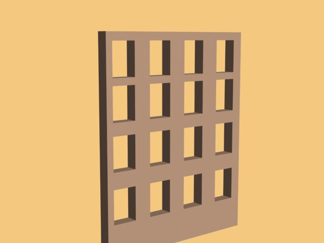

    Simple curiosidad. Estáis hablando de una forma como esta? (la del attachment). No sé si las booleanas son necesarias para hacer ventanas o biseles en las ventanas o cualquier agujero con ribetes.
    La forma base sigue el método de cualquier otra forma posterior.
    Cada ventana es un rectángulo. El muro exterior es otro rectángulo.
    El muro, por ejemplo, se humilde en Spline editable, se ata a cada una de las ventanas y se aplica un modificador extruir con un valor de 15. Total menos de 10 sg y la malla no puede ser más limpia y sencilla.
    (Si las ventanas se agrupan primero, basta con un solo attach y nos ahorramos 7 de los 10 sg invertidos).
    Si no estabais hablando de eso no he dicho nada, solo trataba de simplificar. Saludos.

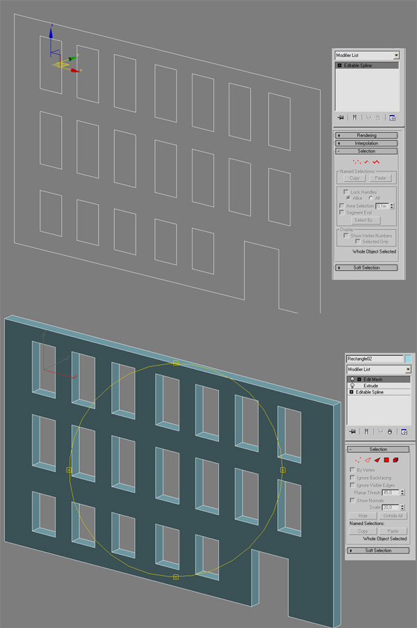

    Vaya macho, ni tiempo para ir al baño le dais a uno. A ver, tema booleanas, el gráfico me imagino que será ilustrativo.
    Haces la Spline siguiendo el perímetro de fachada y los huecos de ventana, extruyes y aplicas un editmesh, si te apetece colapsas la Autodesk Maya, pero si te viene el arquitecto a tocar las narices moviendo huecos de ventanas, las puedes cambiar fácilmente sobre la Spline.
