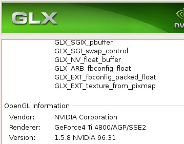

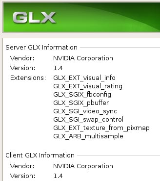

    Ya no me da error la pestaña de Nvidia de OpenGL/xgl información, y puedo configurar sin proble la resolución a 1280 por 1024 75hz, pero, aunque el driver es el último, me dice que OpenGL es 1.4.

    Ya has dado el paso más complicado. A mí me sale: Opengl vendor string: Nvidia corporation. OpenGL renderer string: GeForce 7900 GT/GTO/pci/se2.
    OpenGl versión string: 2.1.0 Nvidia 96.31.
    Qué raro eso de versión 1.5.8.
