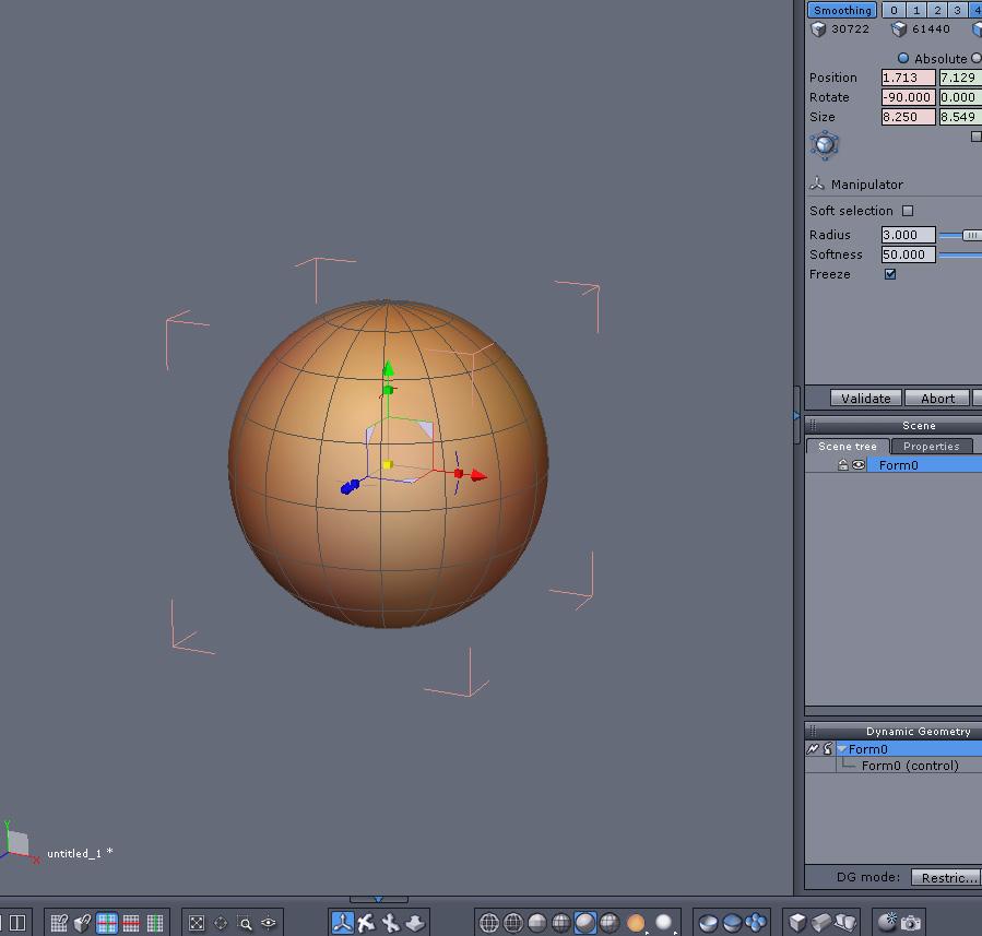

    Aunque tengo mis dudas tontas como: quien sabe cómo quitar el modo wireframe? Creía que era abajo, donde puedes ponerlo transparente y tal, pero a mí se me queda con el wire, algún atajo de teclado?

    Lo has probado hacer? Porque he tocado todos y sigue igual, yo también pensé que era ahí, pero no, prueba hacer una esfera e intenta quitarlo.

    Creo que cuando esta seleccionado no se puede ver sin malla, cuando no la tengo seleccionada si que veo diferencia al seleccionar una bolita diferente.

    Huy tiene buena pinta por lo que veo en la imagen está el mover, escalar y rotar están juntos como en el Silo, en 3dsmax hay algo así.
