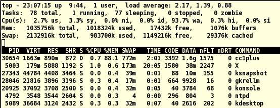

    Gracias Tintín, viriathus, me queda claro que debo tener en el ordenador alguna combinación peligrosa de compilador+librerías+blender, o algo así.
    Acabo de probar a volver a compilar la última versión cvs (de hoy a las 5 de la tarde) y sigue haciendo lo mismo, al llegar al factory_fsgr se zampa toda la memoria que pilla y todo se vuelve lento.
    Vaya, resignación.

    Predropp, es curioso el problema que comentas, publica que distribución tienes, kernel, gcc, si estás trabajando sobre un cvs limpio, si compilas con scons o con make.
    Slackware 10.2.
    Linux-2.6.13.1.
    Gcc 3.3.6.
    Glibc 2.3.5.
    El ordenador es un Pentium 4 1 Gb Ram + 2 Gb swap, y la versión de Blender es la que hay en el servidor cvs (no es un daily checkout).
    Lo compilo con scons sin ningún parámetro extra.
    Esto empezó el día 28, compile una cvs de por la mañana y fue bien, compilé otra por la tarde, y ya iba mal. (lógicamente, si compilo de nuevo esa versión del día 28 por la mañana sigue yendo bien.
    En el cvs hay un cambio en el fichero factory_fsgr, c*p*p* de la hora 16:52 utc.
    Corrected msvc6 fix in ntl_vector3dim, h (caused problems with SDL includes).
    Removed print from sconscript.
    Hay algún cambio más en alguna cabecera, que podría afectar a ese fichero.
    No sé que ha sido, pero está claro que desde ese día al compilar ese fichero en concreto se dispara el consumo de memoria.
