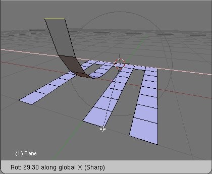

    En la nueva versión tienen esta nueva herramienta connection mode, pero la estoy probando y no me sale nada, alguien sabe lo que hace y cómo se utiliza. Me estoy dando cuenta que últimamente solo publico preguntas, pero es que, estoy empezando con el Blender y estoy muy emocionado, eso sí, soy un mar de dudas.

    Esa herramienta está muy bien y con un ejemplo es como mejor se ve. Es parecido a la imagen que has puesto: Imagina una mano a la que tienes que doblar un dedo proporcionalmente con pet ¿ok? Vale, pues si la haces con el modo normal, lo más probable es que, al seleccionar una falange para rotarla, también se te muevan los dedos de al lado por proximidad y no es lo que se pretende.
    ¿Solución?
    El nuevo modo de la herramienta tiene en cuenta los vértices conectados, así que, puedes ampliar más el rango sin afectar a los vértices de los otros dedos.
    Muy, muy útil.

    La herramienta hace que los huesos cojan correctamente los vértices a los que afecta. Creo que he metido la pata un poco.
    No, más que una herramienta es un modo de trabajo cuando estas editando una malla (no sé si está disponible en otros modos).
    Es decir, puedes tener la herramienta de rotar, escalar o mover y tener activo el modo pet (edición proporcional), este modo tiene tres estados: desactivado, activado normal o activado conectados.
    En activado normal, todos los vértices que estén cercanos a los que quieres mover se verán afectados, aunque no haya aristas entre esos vértices y los seleccionados.
    En activado conectados, todos los vértices que estén cercanos a los que quieres mover y tengan aristas comunes se verán afectados.
    Por ejemplo, entre dos uñas de una mano no hay aristas comunes, pero entre una uña y la punta del dedo si. O sea, que si mueves la uña con modo conectado, aunque el rango afectado sea amplio (el círculo que te sale cuando estas en este modo), no se moverán las uñas o dedos de al lado, pero sí el propio.
    Ahora si que debes de estar liado del todo.

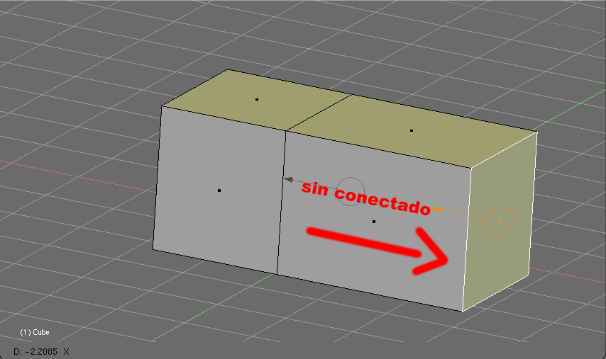

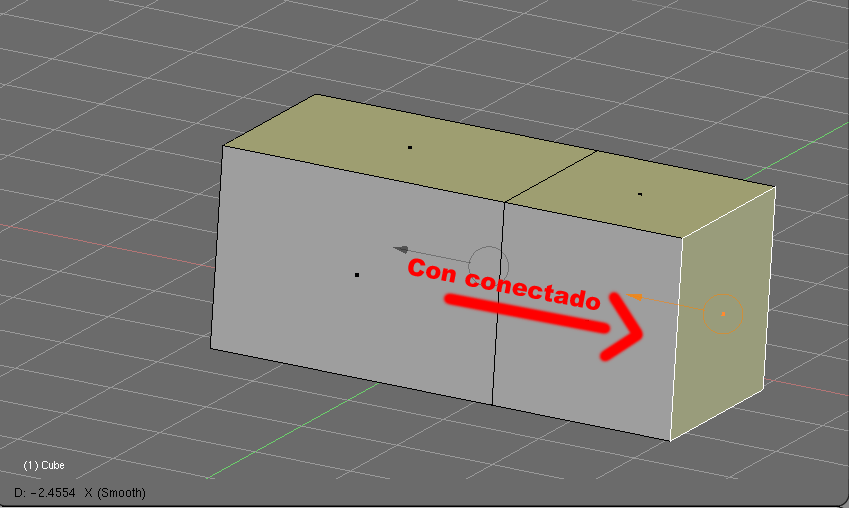

    Vaya gracias por vuestra paciencia, creo que ya lo entendí, he hecho dos capturas de las pruebas que he hecho.
Nombre: sin-conectado.png
Visitas: 81
Tamaño: 15.6 KB
ID: 14083   Clic en la imagen para ver su versión completa.
Nombre: con-conectado.png
Visitas: 74
Tamaño: 15.4 KB
