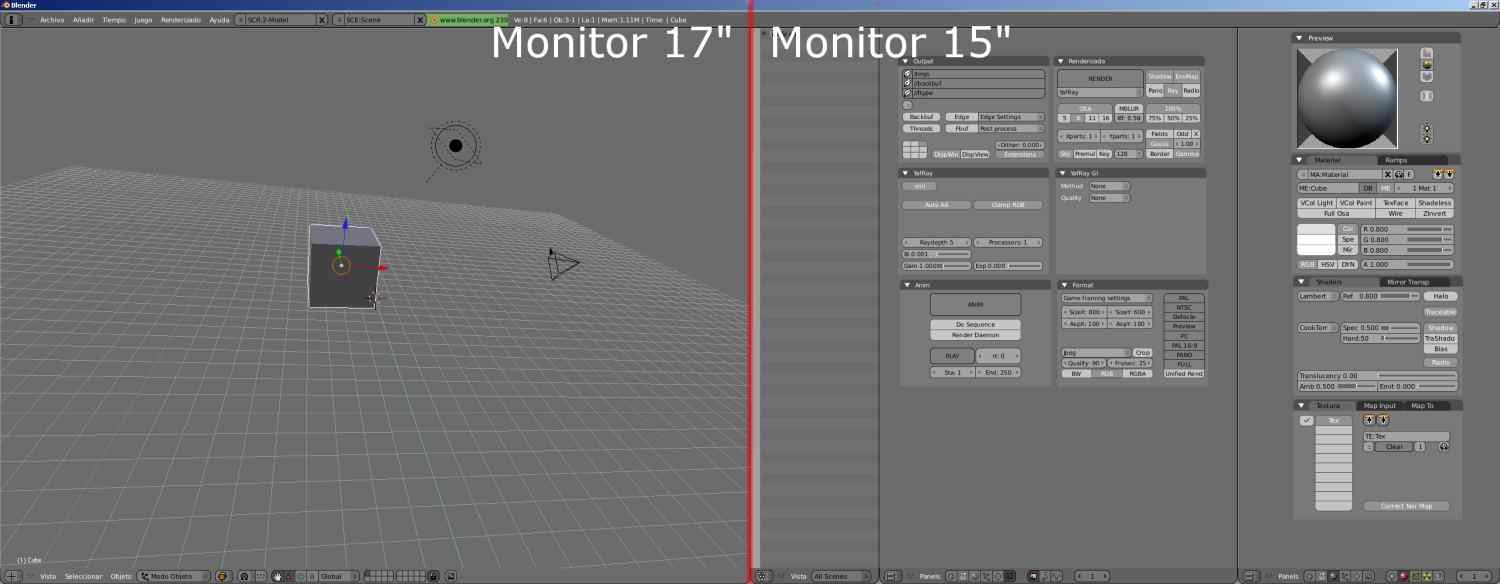

    Y ya que estoy, otra cosa, estoy pensando en ponerme un segundo monitor, tengo un ordenador viejo por casa y me gustaría aprovechar ese monitor, se puede usar Blender con dos menores?

    Se puede usar Blender con dos menores?
    Sí, yo tengo dos, pero si no tienes una buana tarjeta gráfica, mejor no te lo pongas, porque el rendimiento baja bastante a altas resoluciones, aunque por otro lado, el espacio extra que ganas es alucinante (da gusto tener un monitor entero para la ventana 3d).

    ¿No existió alguna vez una compilación especial para varios monitores o lo he soñado yo?
    Lo has soñado. No, en serio, era una simple configuración de ventanas, pero eso es una chorrada, porque te la haces a tu gusto y listo.

    Mirando por el Google he encontrado esto, http://niel, seyanim.com/modules/new...p?topic_id=600, parece que Cluezz no soñaba.
    Esa compilación lo único que hacia es estirar la pantalla al iniciar Blender y además funcionaba mal.
    Lo único que hay que hacer es abrir Blender estirar la ventana con el ratón en un borde, configurarlo a tu gusto y pulsar Control + u para guardar la configuración. No necesitas ninguna compilación especial.

    La verdad es que la interfaz de Blender es tan flexible que no te hace falta ninguna compilación especial para eso. Yo estuve probando en casa de un amigo con 2 monitores y la verdad que es la caña maricastaña, y era la 2.36 oficial.
    Haz caso a Caronte, que el lo tiene igual.
    De todas maneras, el enlace correcto es este. http://www.blender.org/forum/viewtopic.php?t=6115.
    Por si lo quieres probar, pero esa ya es del año de la polka y te pierdes todas las cosas nuevas.

    Bueno ya tengo los dos monitores, puestos y la verdad es que resulta muy cómodo. Pongo una captura de Blender. Os lo recomiendo a todos, por 10 euros que cuesta el adaptador dvi y rescatar una vieja pantalla de las garras de la basura. No probé la compilación esa para dos monitores, la captura esta con el último cvs y funciona perfectamente.
