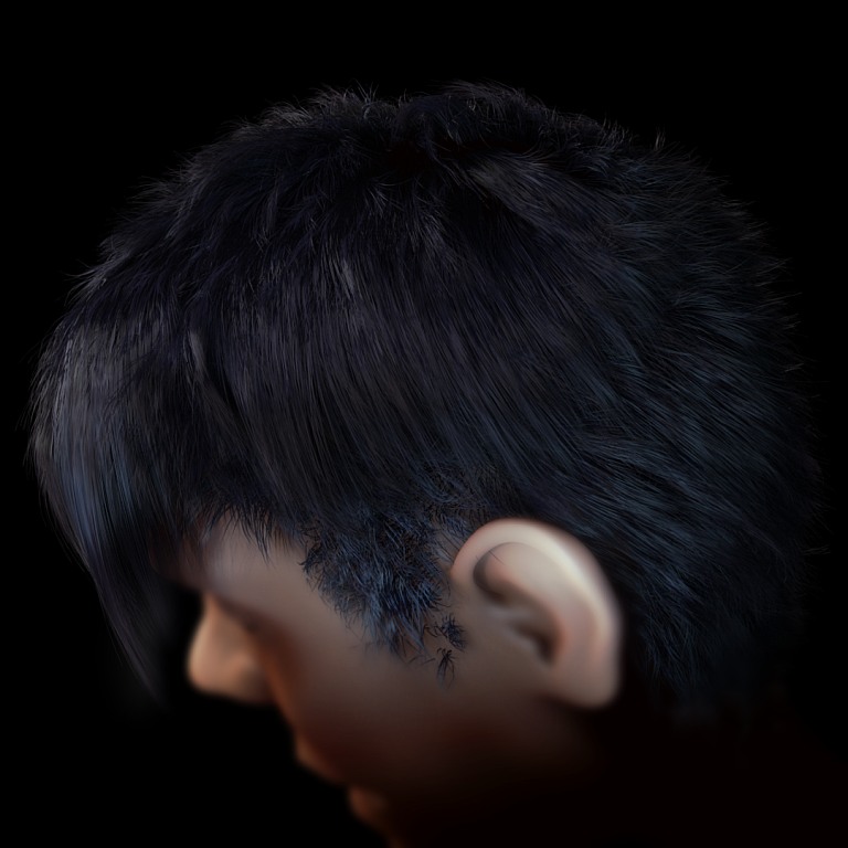

  5. #1370
    Oct 2004
    10,798
    Blender 2-37 release y avances
    No me convence todavía, no me convence todavía, pero ya llegara, estoy viendo grupos aislados de pelambreras que no aporta nada de realismo (en la parte de las patillas).
    ¿Qué Shazam? El peine de am no nos lo quita nadie.
  6. #1371
    20,217
    Si seño, tenemos un peine y cepillo que para que (aunque ha mi solo me servirían para la coleta.

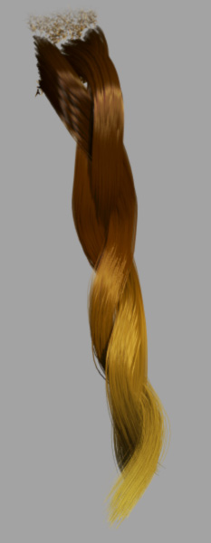

  14. #1379
    Jan 2005
    2,210
    Blender Blender 2-37 release y avances
    Aquí tenéis un buen ejemplo de partículas con curvas formando trenzas. http://orange, Blender.org/wp-conten...ids2.blend.zip.
Nombre: braids.jpg
Visitas: 65
Tamaño: 19.6 KB
