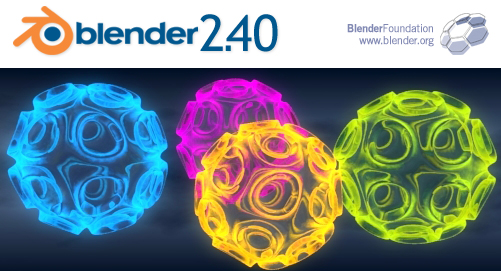

    Viendo las imágenes candidatas al spash me encuentro con esto. ¿Alguien sabe cómo se hace ese tipo de material?
    Eso se hace con un material tipo Fresnel.
    Puedes hacerlo con el del Raytracing, o con una textura blend con mapeado Nor en lugar de orco. Todo ello aplicado a los canales alpha y emit.
