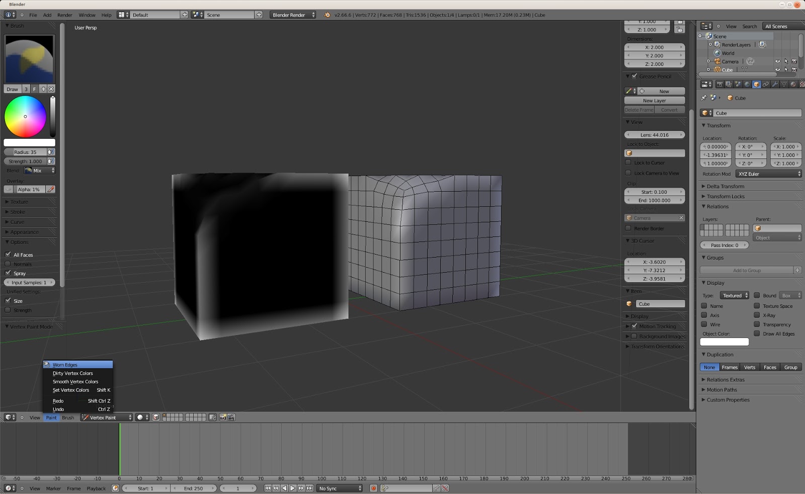

Viendo los resultados que ofrece el script hecho por Chris granados (http://xiancg.com/wp/2010/12/script-...-neil-blevins/) realicé la versión para Blender.
En nuestro mundo los bordes están más expuestos al desgaste que las superficies lisas, generalmente, y eso hace que se degraden más rápidamente.
El addOn crea un mapa rápido de vertex color, que puede ser usado de varias maneras, por ejemplo, para mezclar dos materiales, como displacement.
El addón se instala simplemente yendo a preferencias, addOns, install.
Van a encontrar la opción desde el search como Worn Edges o bien yendo al modo Vertex Paint > Paint > Worn Edges.
DESCARGAR: http://oscurart, blogspot.com.
