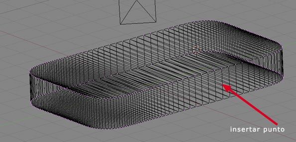

    Hola amigos, ¿cómo puedo representar un punto en el centro de una cara de un objeto? Lo que quiero es realizar un pequeño hendido alrededor del objeto, como si la parte central de la cara se metiera hacia dentro.
    Adjunto una imagen para ver dónde quiero representar los puntos.

    Esa imagen duele a la vista chiquillo ¿Qué vas a hacer con tantos vértices en el mismo plano? Para lo que quieres hacer (una hendidura a lo largo del objeto), lo mejor es el Control +r (varias veces) como te ha comentado Tintín.
    Mar 2003
    3,104
    Independientemente de las hendiduras que quieras hacerle al objeto, intenta modelar de forma más limpia. A ese objeto le sobran el 90% de los polígonos.

    Muchas gracias a todos. Voy a probar lo que me estáis comentando. Como bien ha dicho Tintín, estoy trabajando en Blender, siento no haberlo comentado antes, se me ha pasado.
    Lo de tener tantos vértices es porque estaba probando lo de subdividir, de momento era una prueba que quiero convertir en mí primer trabajo de 3d. Quiero modelar en la medida que pueda, un móvil.
