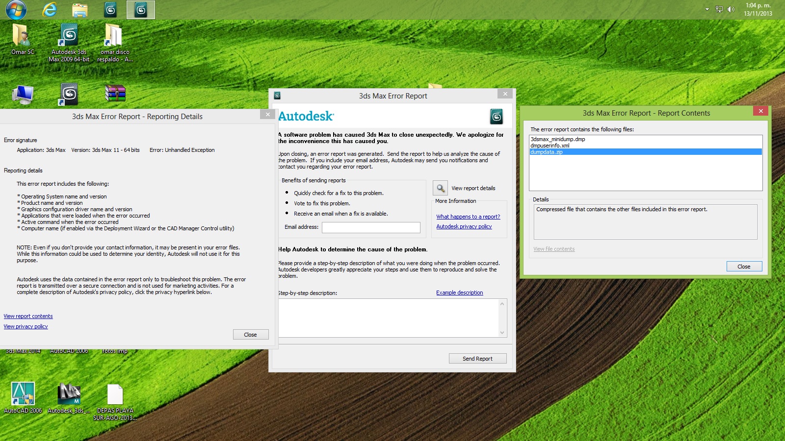

    No propiamente me da el cierre para cuando el render pedido es de alta calidad o muy grande en tamaño muy frecuentemente es así, pero también lo cierra al cierto tiempo de estar testeando varias veces como que es cuestión de que se usan solo recursos limitados subí de 4000 megas a 25000 megas el apartado de v ray de uso de memoria dinámica y todo sigue igual, por otro lado, tengo los dirvers instalados los más actualizados, el tipo de error mira pego la pantalla.
Nombre: Sin título.jpg
Visitas: 353
Tamaño: 310.2 KB

    Muéstranos si quieres el contenido de los archivos que figuran marcados en azul.
    Puedes copiar y pegar el contenido del primero que es un txt (archivo de texto) para que podamos verlo.
    Oct 2002
    8,617
    Asus GTX 770
    Yo voto por algún problema con la memoria, no físico sino de configuración, el contenido de esos archivos como dice Alpha serían de ayuda para ver qué puede pasar. Saludos.

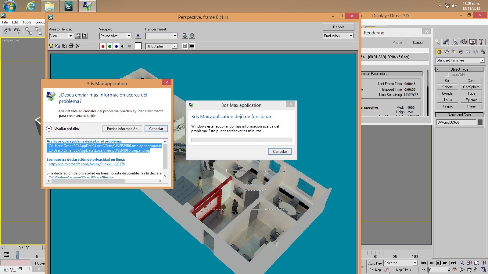

    Y ya me dio otro aviso diferente está vez si agarre los archivos.
    Pongo una captura y los files.
Nombre: www.jpg
Visitas: 239
Tamaño: 539.1 KB

    No te preocupes, tan sólo copia y pega el contenido del archivo txt que está en la ruta qué comienza así:
    C:\Users\Omar\SC\.

    Como te decía necesitaríamos ver el archivo de extensión txt contenido en la ruta qué comienza con:
    C:\Users\Omar\SC\.
    Puedes ver la ruta completa en tu propia captura.

    La verdad lo siento, pero como que se borraron esos archivos.txt no los encuentro en la ruta qué dices.
    A ver me explico.
    Lo que pasa es que me marco un error en primer término del cual decía qué 3dsmax dejo de funcionar y que Windows estaba recopilando más información acerca del problema.
    Y me pone unos archivos WER89BE.temp, appcompat, txt el cual es el que pides que copie y pegue para qué puedas verlo desgraciadamente no lo encuentro aún en la ruta que.
    Aparece en la captura de pantalla, después hice otro intento y paso lo de la segunda captura de pantalla la cual aparece en este mensaje del cual si pude poner los archivos.
    Que están en dumpdata, (*.zip) solo seria sacarlos del.zip yo los saque, pero no pasan por este medio solo así en.zip que se descomprime con algún descompresor (*.rar) o (*.ace) o el mismo (*.zip).
    No sé si así me puedan ayudar, si es frustrante gastarte alrededor de 2300 dólares en una máquina y que presente estas anomalías, gracias.
    Ah volveré a intentar para ver si logro pillar el primer error y les mando ese archivo.txt al cual se refieren gracias muchas gracias.
