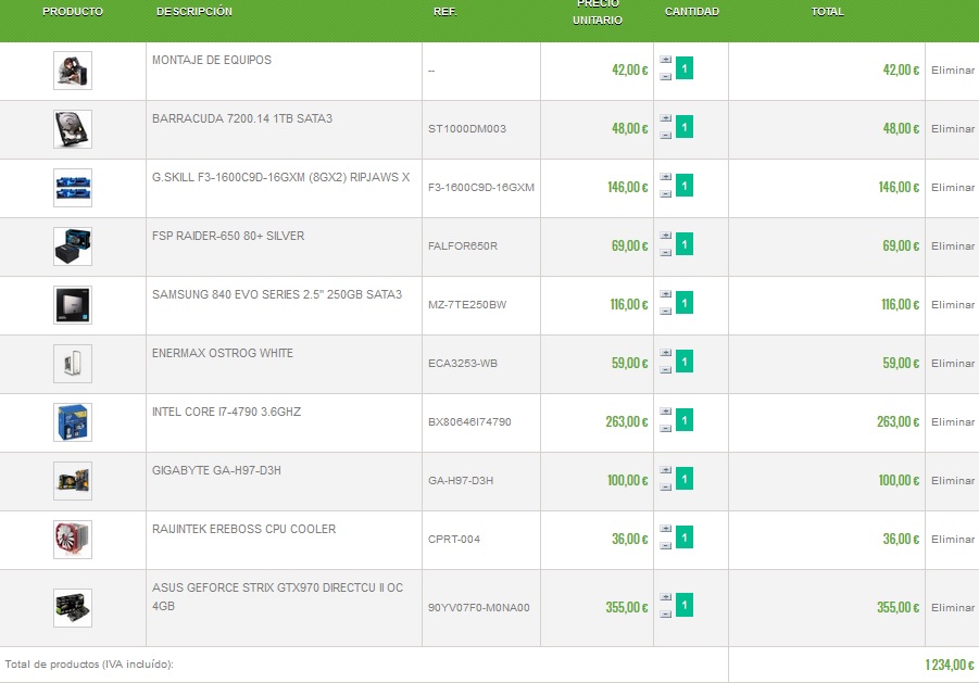

    Hola, quería ver qué opinais sobre el presupuesto de este ordenador y si los componentes están equilibrados y todo correcto. Que yo no entiendo muy bien de este tema y quería saber vuestra opinión.
    El ordenador lo voy a usar principalmente para edición de vídeo (pack adobe) y Cinema 4D, además algún que otro juego tipo lol y diablo.
    Respecto al tema de ser OC o no, no tengo ni idea de cómo se hace y funciona. He hecho el presupuesto basado en un oceable, pero no sé si me recomiendan cambiar a otro no oceable. Saludos y Gracias de antemano.

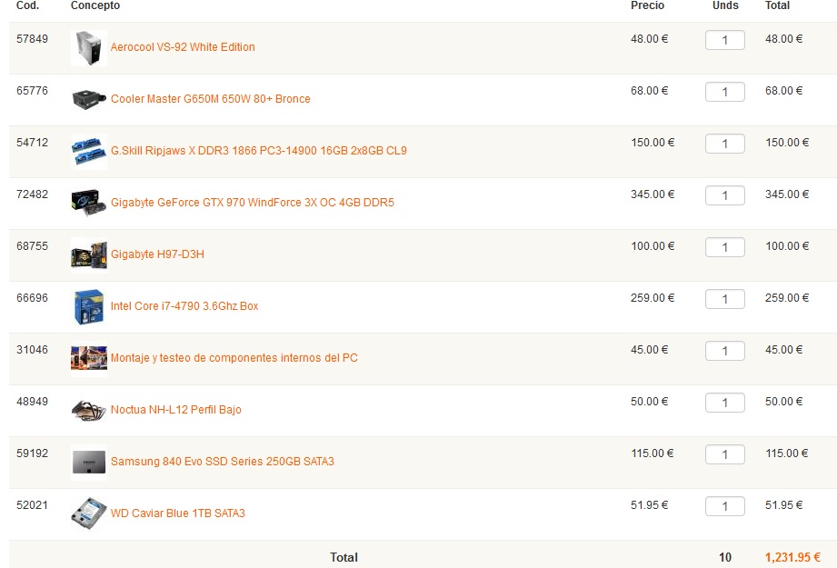

    El PC lo voy a usar para todo lo relacionado con diseño y renderización de vídeos con Cinema 4d y after efect, entre otros, aparte de algunos juegos como es normal.
    Con esta configuración me iría bien para renderizar vídeos largos y esas cosas o no están bien compensados los componentes:

    Lo que no me cuadra es ese disipador de perfil bajo que para ese procesador no es lo ideal. Pide mejor un Noctua nH-D15 o un NH-D14 que te irá genial también.
    Por otra parte, sería interesante ampliar la capacidad de ese SD y entiendo que usarás el Caviar Blue para almacenamiento, pero si necesitas más velocidad puedes optar por un Caviar Black, aunque nunca será tan rápido como un SD, pero sí más fiable en general. Los SD son muy útiles para este tipo de tareas, pero hay que tratarlos con cuidado para no acortar su vida útil.

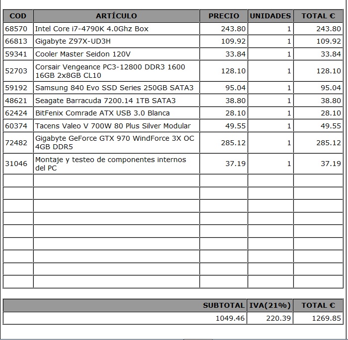

    He cambiado unas cosas y he hecho el presupuesto en Aussar, a ver cómo lo veis así:
    Posdata: El SD con 250GB creo que me va bien y es que no puedo gastarme mucho más y también si me aconsejáis otro disipador porque ese es ENoRME.
    Posdata 2: Todo lo demás lo veis bien compensado y equilibrado? Gracias por la ayuda.

    Esa configuración está muy bien, sólo cambiaría la placa base por una con chipset Z97: http://www.Aussar.es/socket-1150/gig...A-z97-hd3.html.
    Y ese disipador está muy compensado en rendimiento-precio.
    No te recomendaría montar un disipador inferior debido al uso que le vas a dar, incluso sin realizar OC.
    Si finalmente lo compras en Aussar recuerda qué puedes aprovechar la promoción del foro: http://www.foro3d.com/f14/promocion-...ro-114124.html.

    Ok gracias, por saberlo qué diferencia hay entra la placa qué yo he elegido y la z97 que tú nombras?
    Y otra cosa a qué te refieres con un disipador inferior no he entendido eso muy bien. Es que ese es muy grande y no creo que me entre en la caja o seguro que tapa alguna ranura RAM, me recomendarías otro o incluso refrigeración liquida?

    El procesador que has elegido está orientado a hacer overclock, por tanto tienes que elegir una placa acorde con chipset Z97, de ahí que te recomendara mínimo ésa placa.
    Mira las diferencias: http://www.pugetsystems.com/labs/art...Diference-562/.
    Sé que dijiste que ha priori no pensabas hacer OC, pero mucha gente comienza pensando así y con el tiempo cambian de idea. Por eso y porque vi que lo elegías por segunda vez pensé que querrías ir en esa dirección.
    Sobre el disipador no te preocupes, la tienda te avisará si efectivamente hubiera algún problema con el tamaño.
    No me gustan los kits de RL, la mayoría son ruidosos, no permiten mantenimiento. Y pueden tener fugas.

    Pero al final puse el 4790 3.6Ghz, en vez de, el 4790K 4.0Ghz, no sé si es que, a los dos se les puede hacer OC yo tenía entendido que solo a los de la serie K. Muchas gracias por todo y creo que lo comprare el lunes. Un saludo.

    De aquí me voy al oculista. ¿Puedes creer que leí el presupuesto y las dos veces vi una K detrás del nombre?
    Nada, olvida lo que he dicho y quédate con ese segundo presupuesto ya que no vas a hacer OC. Recuerda qué puedes aprovechar la promoción del foro para llevarte los gastos de envío gratuitos y el regalo incluido.
