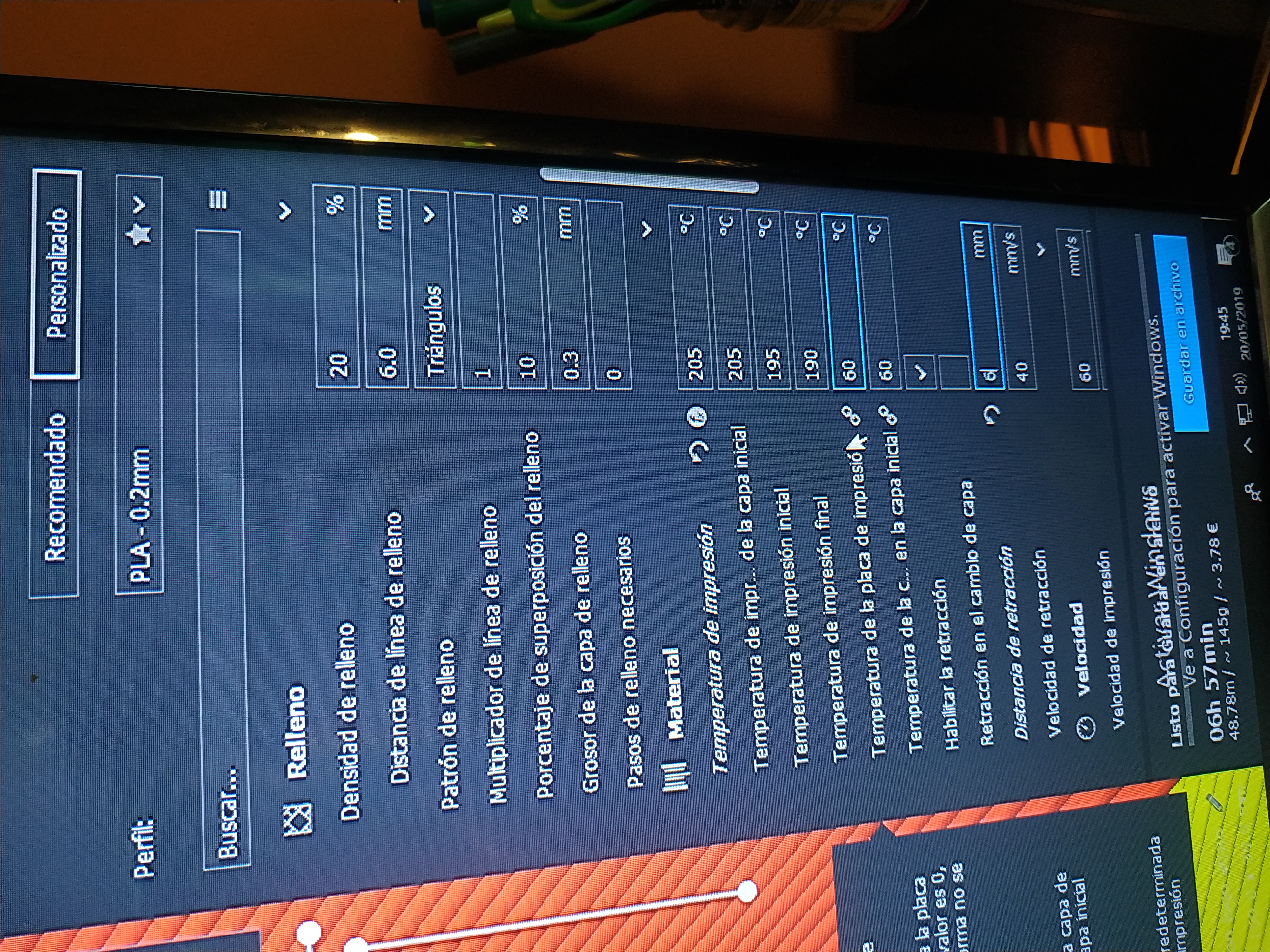

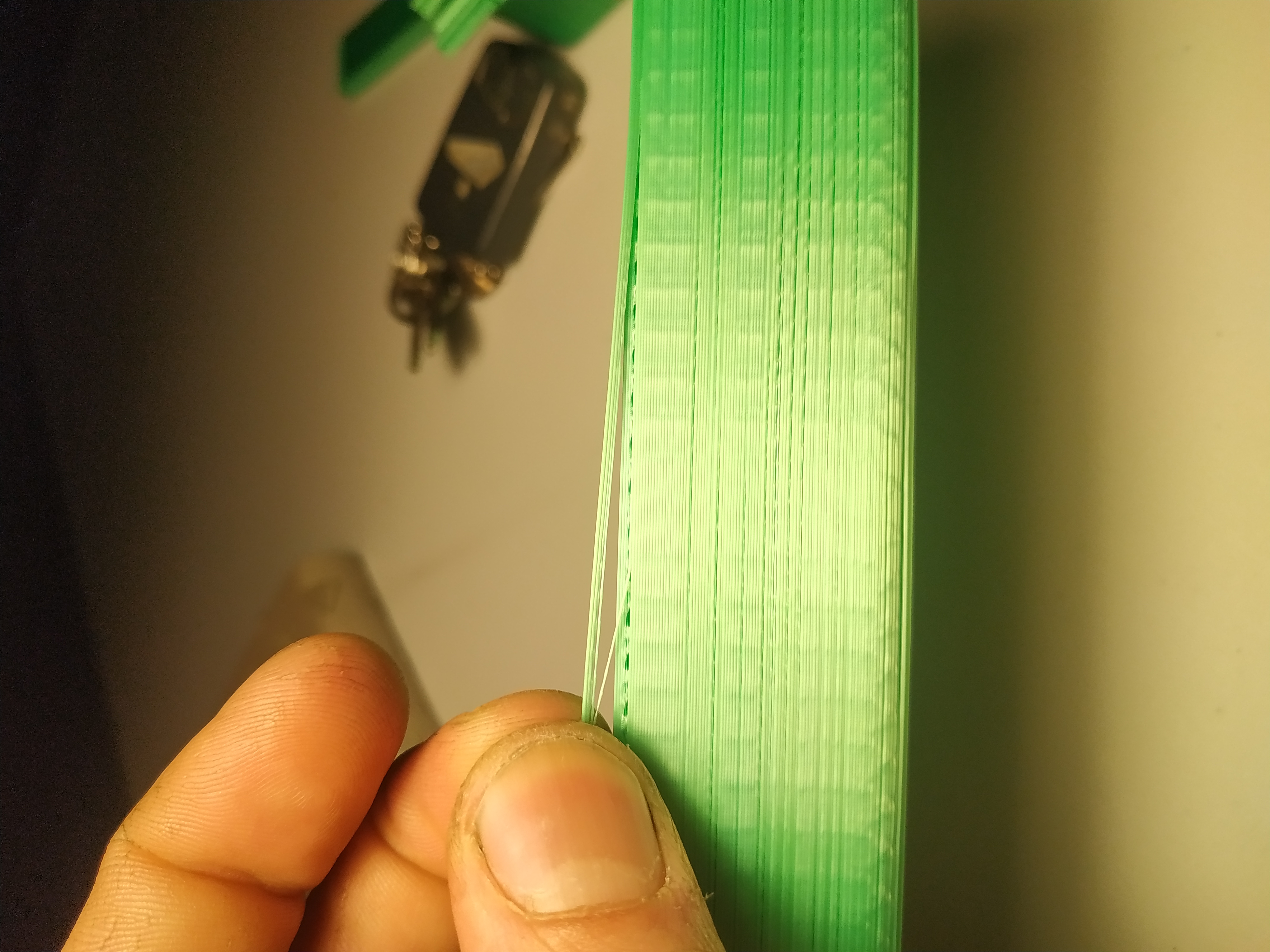

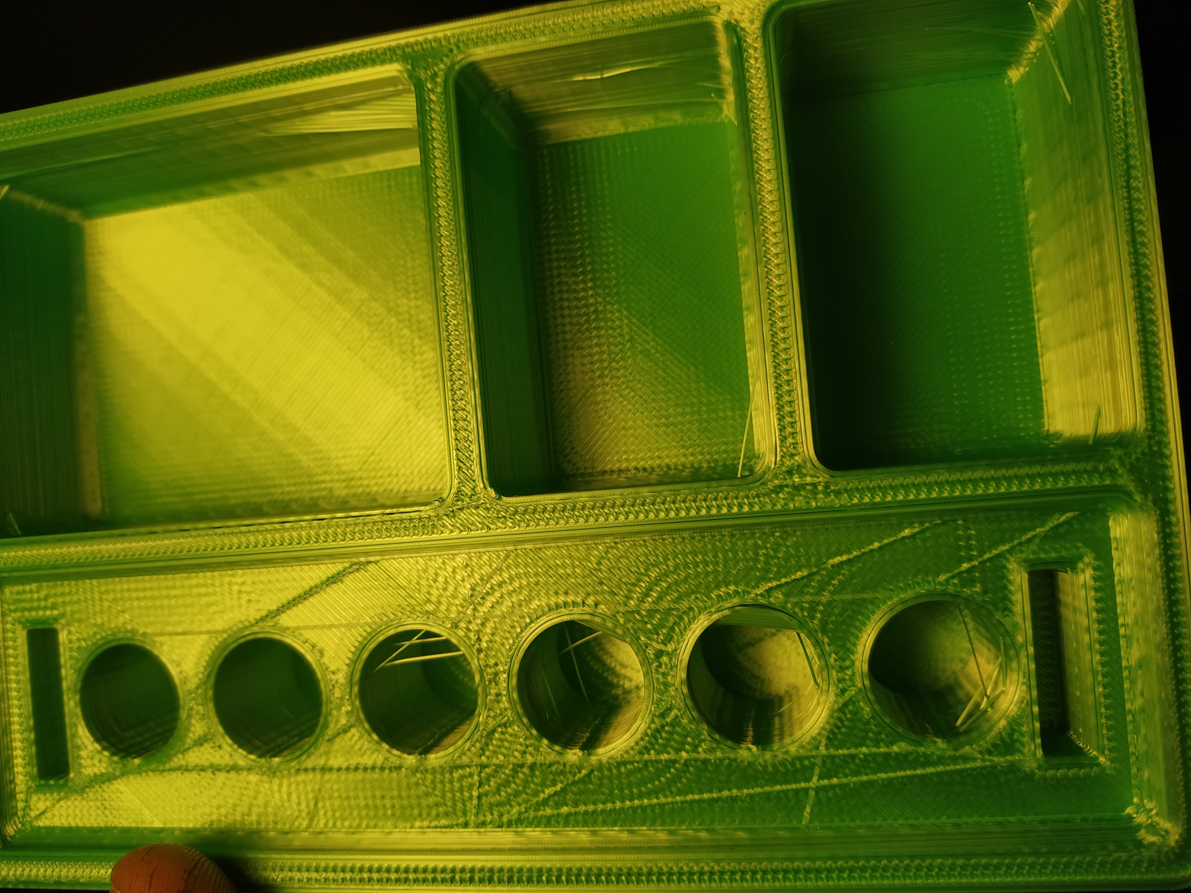

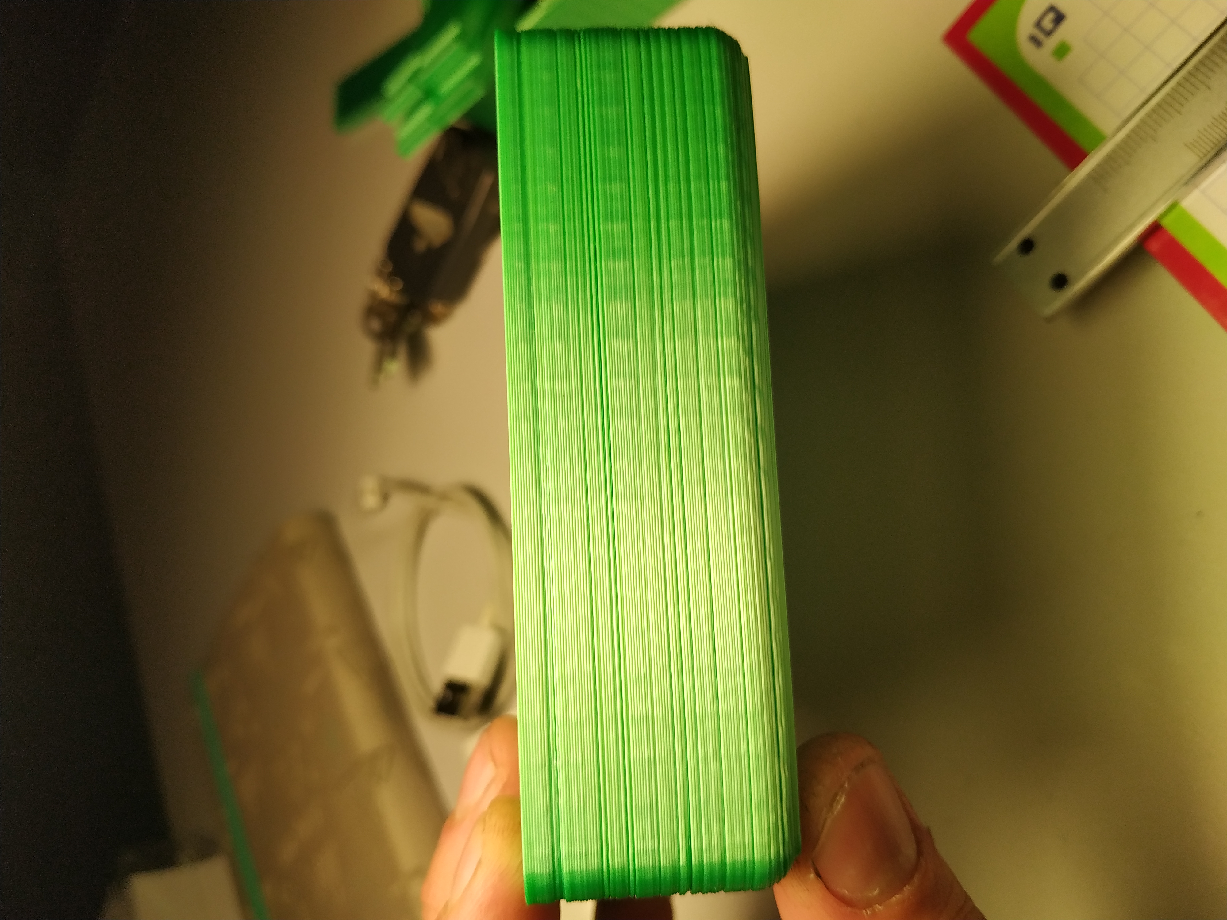

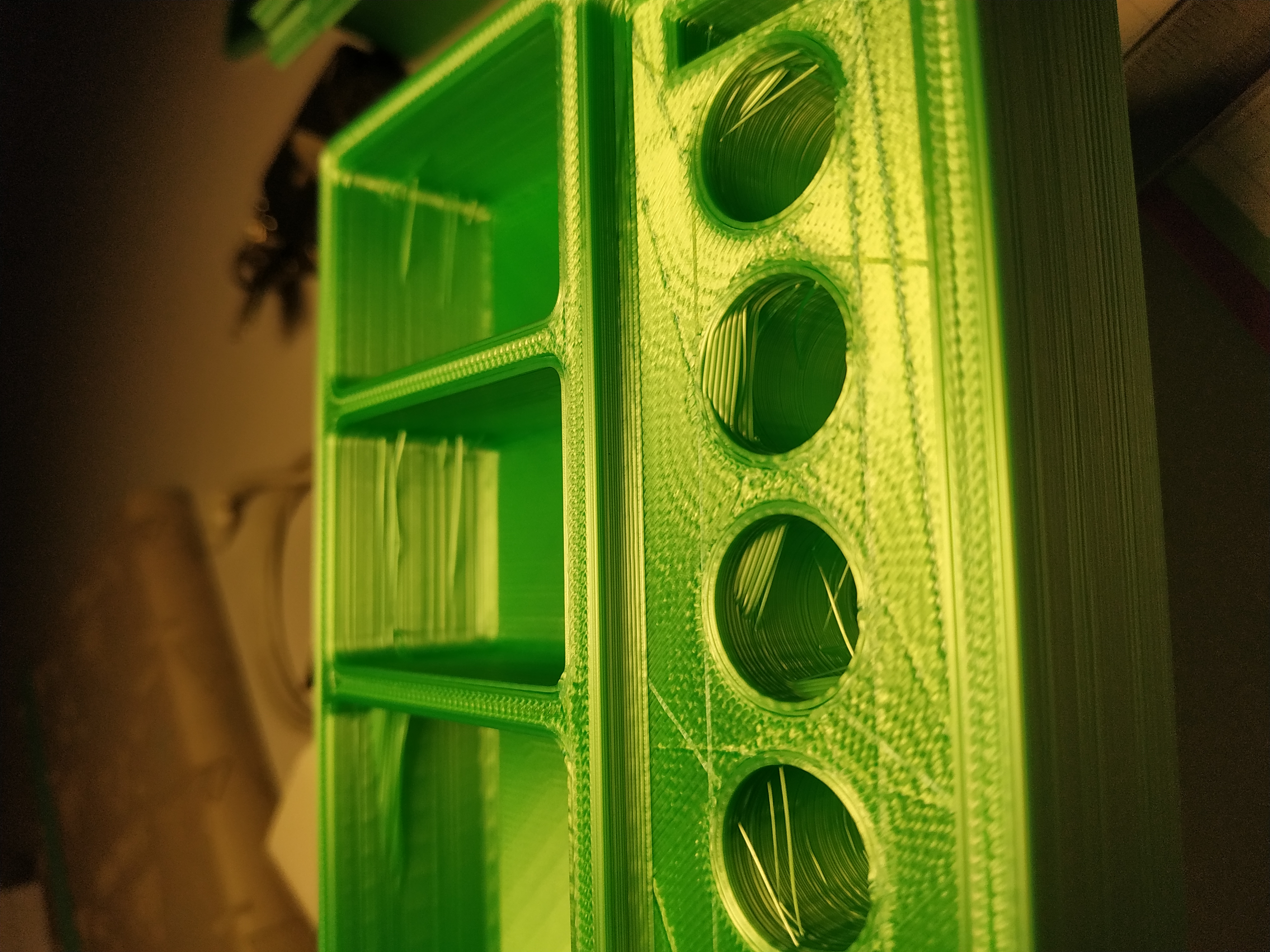

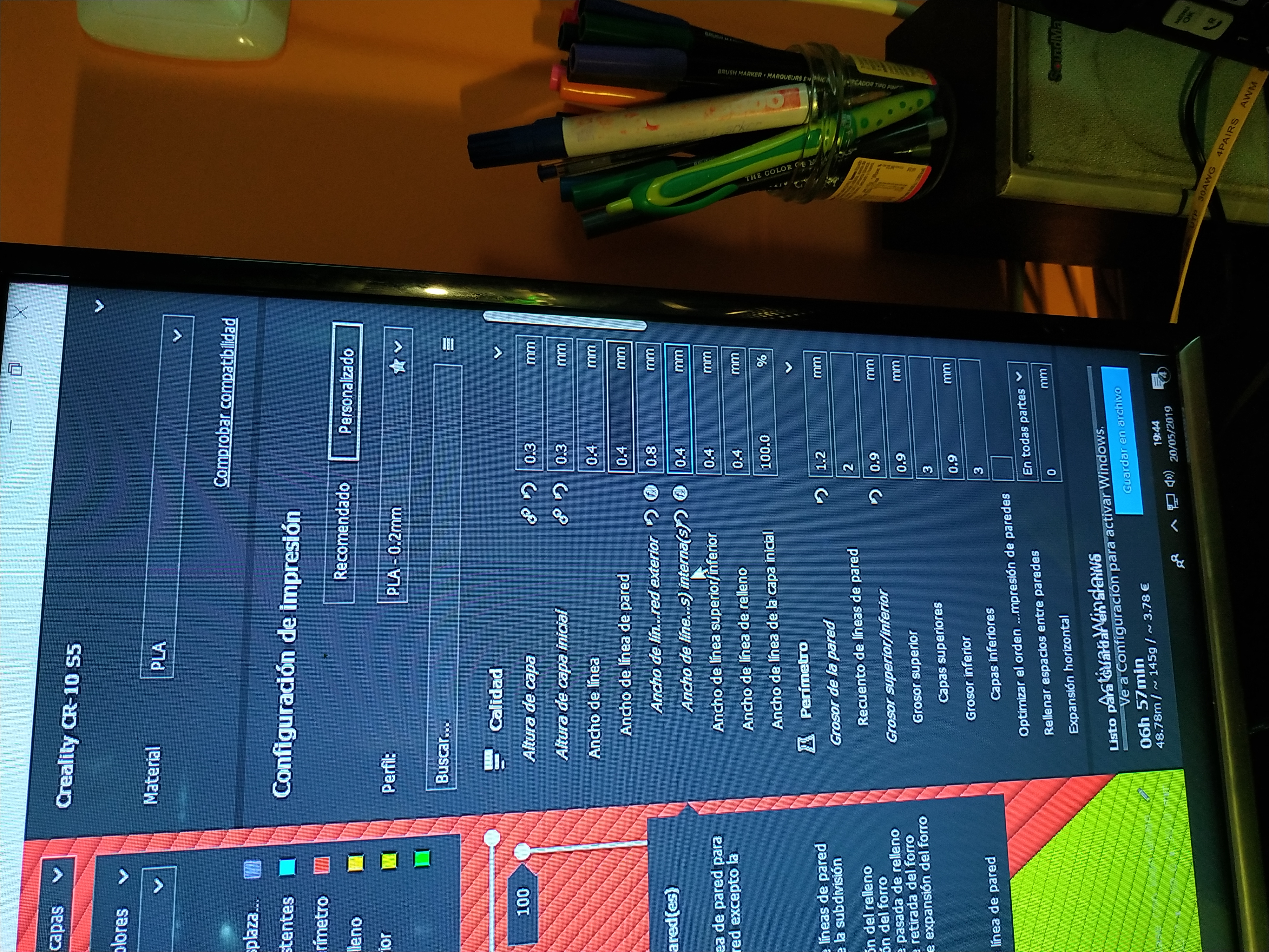

    Buenas! llevo unos días intentando mejorar el acabado de una pieza y cada vez me sale peor. He llegado a imprimirla con bastante buena calidad y queriendole dar más consistencia la he cagao. Las líneas del perímetro no se pegan entre sí, ni con la pared exterior, se quedan sueltas. Pongo fotografías de la pieza y de la configuracion de cura.
    Saludos y gracias de antemano.

    Tienes que revisar la impresora.
    Mirar la tensión de la correas.
    Mirar que las ruedas de las correas estén bien (según modelo de impresora).
    Mirar el nivelado de la base, o sea, hacer un Level Plate o lo que es lo mismo, que el cabezal roce en las cuatro esquinas igual.
    Mirar que el filamento no esté caducado.
    Que la cabeza extrusora suelte bien el filamento, sin retorcerse, etc.
    Y hacer unas pruebas como si fuera la primera vez, o sea, el modelo que hiciste de prueba o el cubo ese que hay con letras.
    En principio las imágenes que veo, parecen estar bastante bien, quitando lo de los hilos, que parece un problema de retracción.
    No sé si tendrías que mirar el valor de Desplazamiento > salto en Z en la retracción.

    Yo no he respondido porque tampoco sé decirte como arreglar eso con CURA, pero espero ahora uses el tema de guardar perfil cuando la tengas mejor calibrada.
    A todos nos ha pasado, lo mejor es restablecer todos los parámetros de CURA y empezar cambiando uno solo cada vez, guardando los perfiles enumerados 01, 02, así salen en orden en la lista desplegable y siempre tienes uno anterior para comparar.
