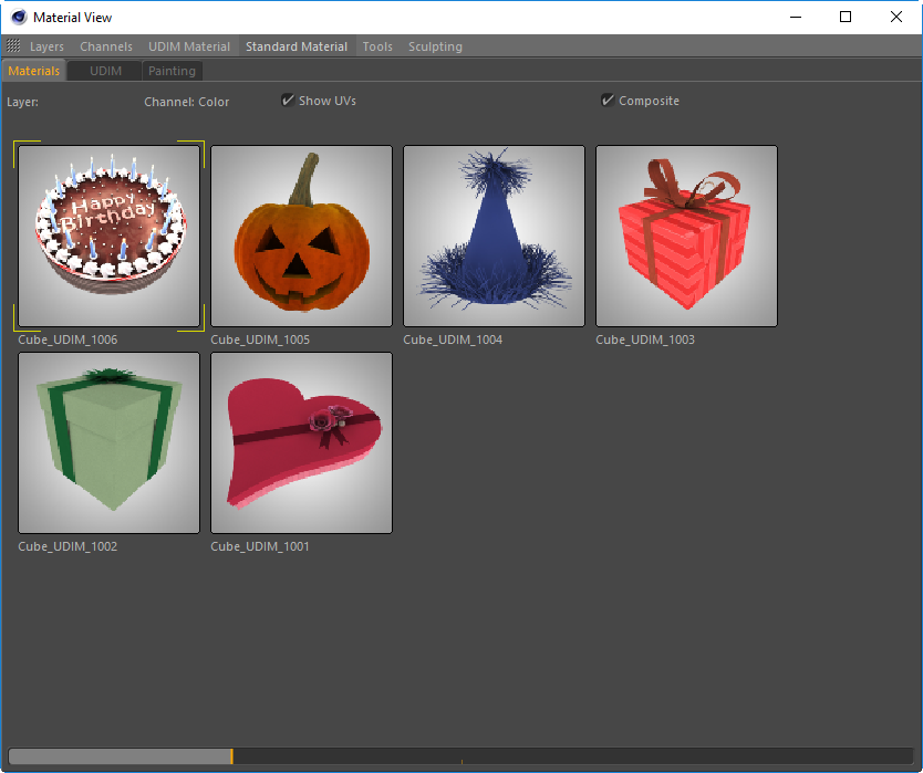

    La vista de material contiene funciones avanzadas para ayudar a administrar y trabajar con múltiples materiales en sus objetos poligonales. Incluyendo soporte UDIM.
    Crear capas sobre varios objetos
    Rasterización de mapas de vértices
    Renderizado de marcos de alambre
    Texturas sangrantes
    Funciona con la nueva Vista de capas
    Cree fácilmente canales en todos los materiales
    Herramientas de relleno avanzadas
    Vista de material para mostrar todos los materiales de un objeto con su canal actual y también por capa
    Nueva pestaña de Pintura para pintar en capas directamente.
    Nueva pestaña UDIM para mostrar las texturas UDIM en su modelo.
Nombre: vista-de-materiales.png
Visitas: 395
Tamaño: 123.6 KB

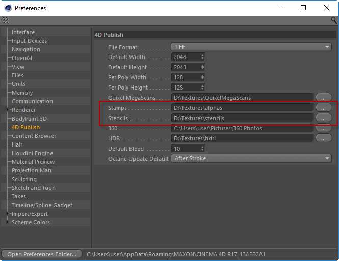

    Para mejorar la producción en el tema de sellos y plantillas, tenemos dos pestañas personalizadas que puede utilizar para poner en tus propias plantillas y sellos. Para que la imagen aparezca en estas pestañas, simplemente agrega la carpeta donde se encuentran a las preferencias de UVPaint.
    Ten en cuenta que esto creará una nueva carpeta llamada 4Dpublish en la ubicación de las carpetas elegidas. Estas carpetas se utilizarán para almacenar miniaturas de todas las imágenes de los directorios de sello y galería de símbolos.
    Actualmente hay una limitación en la que cada imagen debe tener un nombre de archivo único, incluso si están en subdirectorios. Si dos o más imágenes tienen el mismo nombre, todas usarán la misma imagen en miniatura.
    Estas pestañas tienen la misma funcionalidad que otras pestañas del Navegador de contenido.
    Tendrás que volver a iniciar Cinema 4D después de cambiar estas rutas de archivo.
Nombre: trabajar-plantillas-y-sellos-4dpaint.png
Visitas: 333
Tamaño: 39.7 KB

    MegaScans en 4D Paint. Soporte para Quixel MegaScans. Al colocar todos sus MegaScans descargados en una carpeta, puedes usar este complemento para navegar y cargar fácilmente tus objetos MegaScan en C4D.
    Empezando:
    Establece la ruta del archivo a sus MegaScans en Preferencias-> Complementos 4D-> MegaScans.
    Abre el cuadro de diálogo Plugins4D-> MegaScans.
    Haz doble clic en un escaneo para cargarlo en C4D.
    Si algún material es negro en la ventana 3D, presiona recargar todas las texturas.
    Establecer carpeta en preferencias. Establece la ubicación de la carpeta donde ha descomprimido todos sus objetos Quixel MegaScan. Esta carpeta será utilizada por la Vista de contenido para escanear todos sus objetos y texturas de mega escaneo.
Nombre: megascan-carpeta-preferencias.png
Visitas: 70
Tamaño: 20.4 KB
