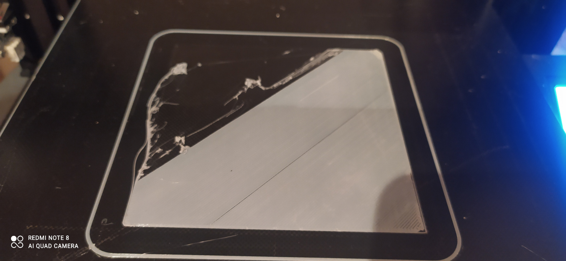

    Buenas compañeros! desde hace unos días me encuentro con este problema en mi Ender 3 que no sé resolver.
    Me empieza a imprimir correctamente pero al llevar un minuto más o menos deja de imprimir, creía que era un problema de temperatura, y cambie el Hotend completo pero lo sigue haciendo, si retiro el filamento hacia atrás, unos 2 centímetros desde la punta está notablemente más grueso que el resto y cuesta de sacar, si corto ese trozo, vuelve a funcionar pero al minuto, más o menos hace lo mismo.
    ¿Será un problema del avance del filamento?
Nombre: ender-3-problema-extrusion-o-avance-filamento.jpg
Visitas: 286
Tamaño: 291.0 KB
    22,247

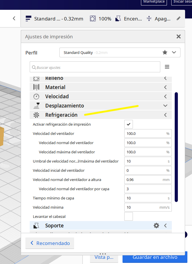

    Mira primero que no tengas la refrigeración desconectada.
Nombre: refrigeracion.jpg
Visitas: 303
Tamaño: 266.3 KB
    Y el cable también, por si se hubiera movido.
    Y haz la prueba con un cubo simple.

    Esta conectada, el ventilador lateral del Hotend si giraba, el frontal debía de estar quemado, acabo de poner a imprimir una pieza y ya me funciona correctamente.
    Muchas gracias a todos.
