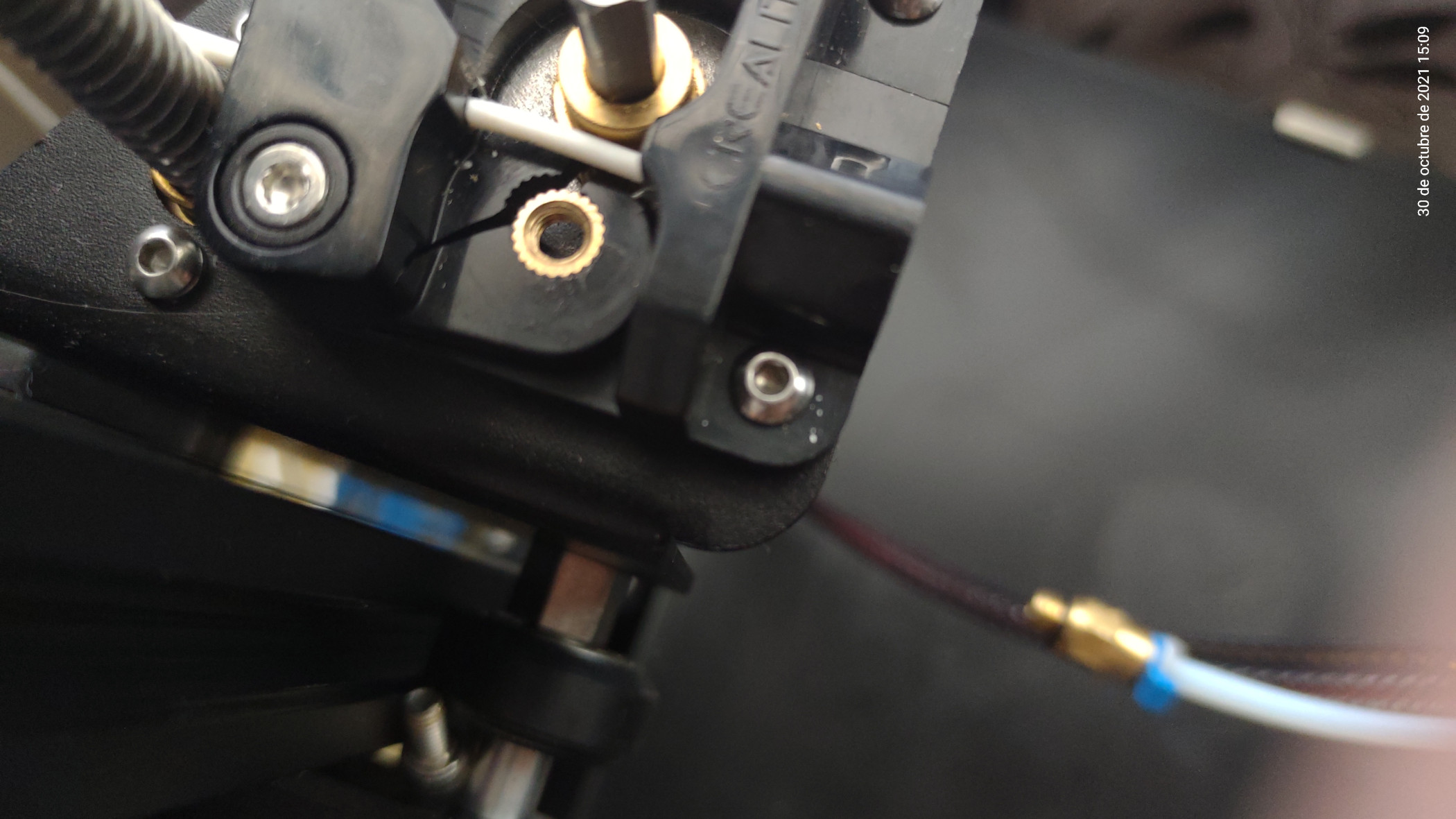

    Estaba sacando la rueda lisa para limpiarla y vi esto. ¿Eso está mal no? Quiere decir que está roto? ¿Tendría que comprar uno nuevo? ¿Puede ser este el problema?
    Si, seguro que es eso.
    Si compras uno nuevo, mira que sea de metal.
    Es un fallo bastante común en las Ender, si puedes pegarlo o mejor aun, soldarlo, para que te aguante un rato, podrías imprimir esto https://www.thingiverse.com/thing:4094714. Así podrías usarla hasta que te llegue el extrusor nuevo, y como te comenta el compañero, lo suyo sería que compraras uno metálico, que es muy fácil de cambiar por el original.

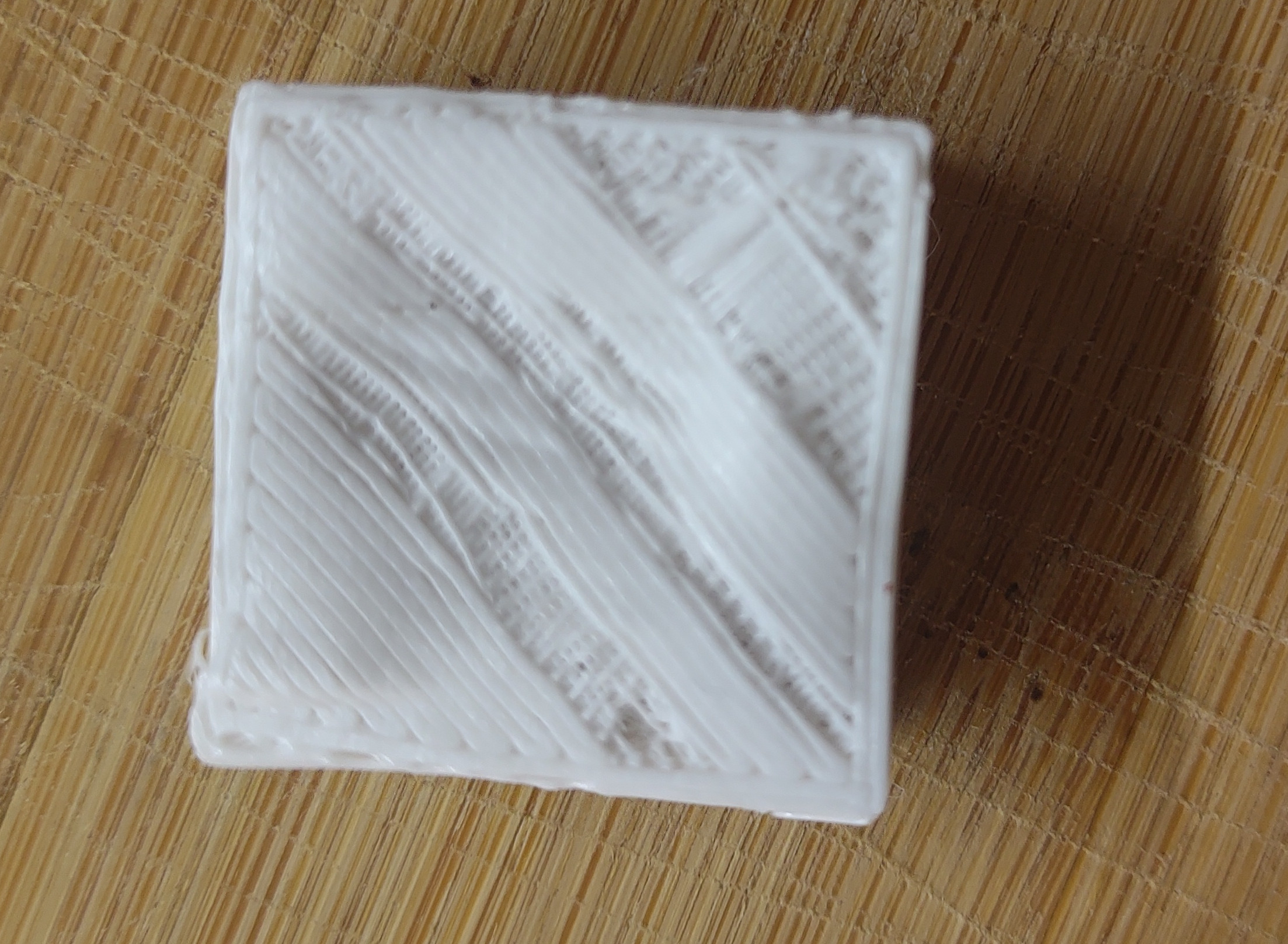

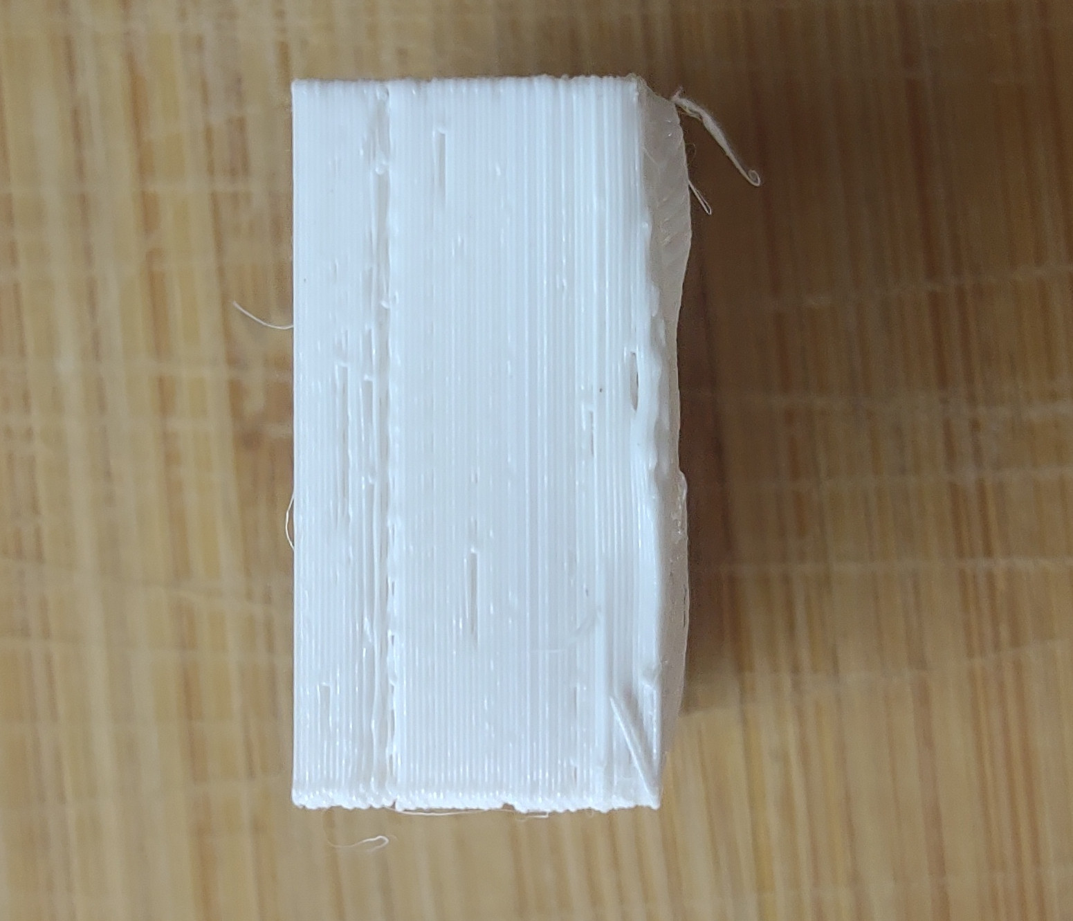

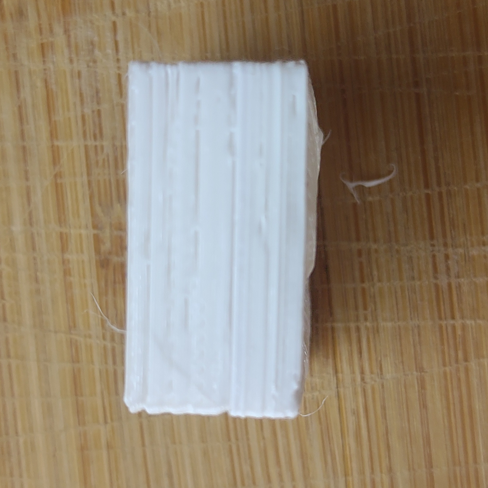

    Bueno. He cambiado el extrusor por uno metálico.
    Hice la prueba de calibración del extrusor y siguen saliendo 30 milímetros.
    He cambiado la cantidad de pasos a 186 (máximo posible en la Ender) y me imprime 70 milímetros.
    Logré que imprimiera cuadrados de calibración. Un cuadrado es con los pasos a 186, velocidad de impresión desde la Ender 50 por ciento.
    El segundo es con los pasos a 186, velocidad de impresión de la Ender cien por cien.
    No sé cómo arreglar esa pérdida de pasos que estoy teniendo.

    Hay pasa algo más que los pasos.
    Creo que tendrías que mirar bien que esté todo bien fijo y no se mueve nada.
    Me da la impresión de que la Cama se mueve por no estar bien colocadas las excéntricas.
    Se trata de que la Cama no se mueva ajustando las tuercas, no confundir con apretar; la excéntrica es una rueda, que tiene un ligero vaivén para poder ajustarse con la guía.

    Por cierto, podrías hacer una prueba de un cubo simple completamente hueco, para ver como imprime. Es rápido y puedes ver donde se producen los fallos.
    O una cajita como esta.

    Ahora he ajustado algunas excéntricas y puse a imprimir la cajita, veremos que sale.
