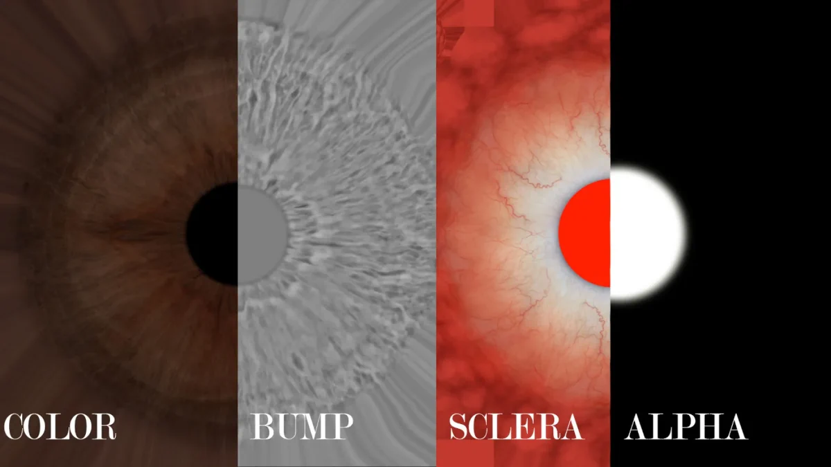

El mundo ha cambiado después de que obtuvimos acceso a las texturas HQ de compañías como Texturing XYZ y 3dscanstore. He utilizado ambas fuentes, para los ojos – XYZ, para la piel – 3dscanstore. La máscara se hizo usando el flujo de trabajo de envoltura, la transferí con R3DS WRAP y la ajusté hasta que me gustó el resultado.

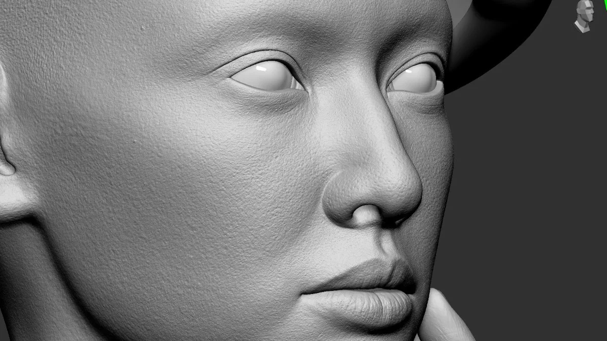

Puedo mostrarte un truco que he utilizado otras veces, incluido para el OjO fotorrealista en Autodesk Maya, no me gusta usar HD Geometry en ZBrush, pero a menudo, simplemente no puedes trabajar sin él porque el límite para SubTools es de 100 millones de polígonos. La solución es tener su BASEmesh (primer nivel de subdivisiones) en un recuento de poli de menos de 25.000 polígonos. Ese valor le permite subdividirlo una vez más.
Hice la cabeza y las manos más densas que el cuerpo escondido debajo de la ropa, además de que siempre puedes quitar la cabeza si lo necesitas. Tengo una colección de pinceles/alfas personalizados recopilados de Internet y hechos por mí mismo, ayudan a que mi obra de arte sea más única.
Por ejemplo, los labios a menudo se ven iguales en diferentes obras de arte, pero los pinceles personalizados resuelven ese problema. De todos modos, recomiendo encarecidamente trabajar con los detalles al final. Primero, debes prestar atención a la anatomía y las proporciones y luego cambiar a los detalles y texturas.

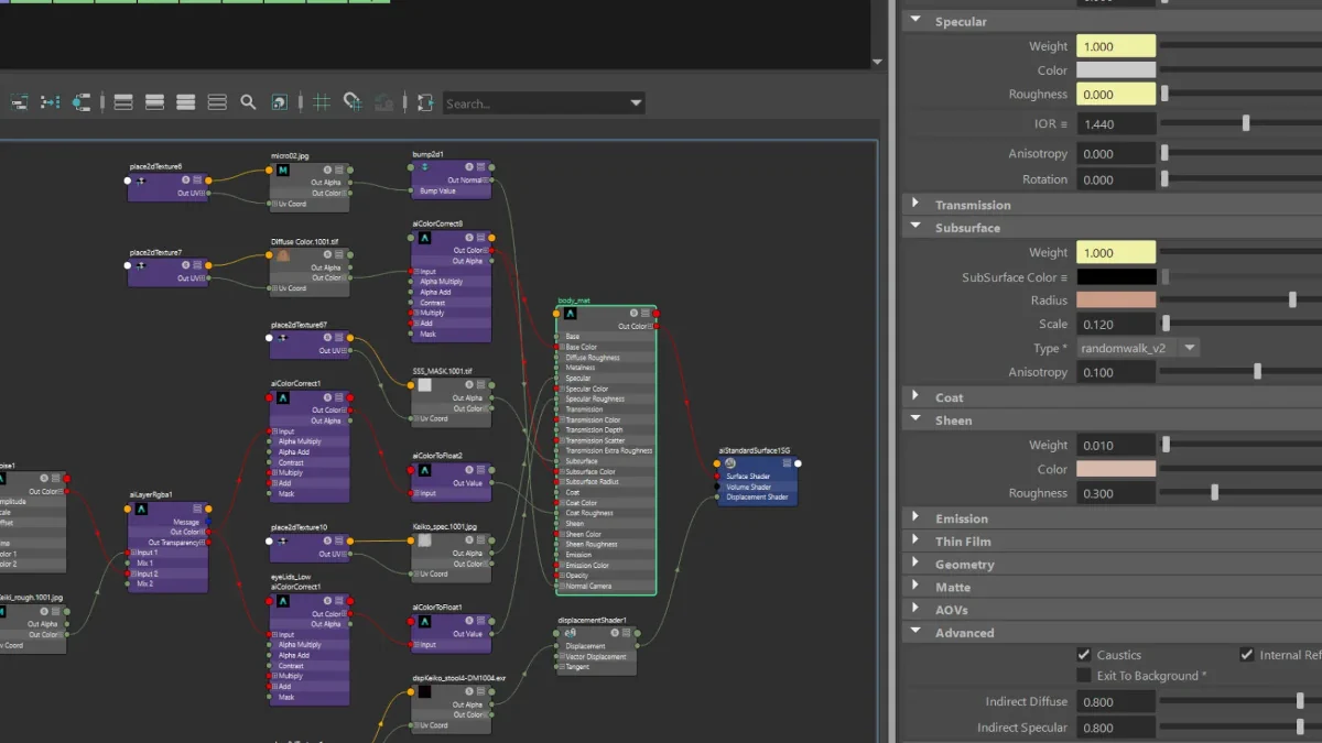

La configuración del sombreador de piel es bastante obvia, excepto tal vez la configuración de Causticas y Indirect Diff/Spec. Pero el secreto está en las texturas correctas, como la rugosidad, el peso de dispersión subsuperficial, etc.
El principal desafío es cómo obtener los valores adecuados, por ejemplo, has hecho un render y ves que no hay suficientes poros en la piel, por lo que los agregas a través de modos de mezcla a la textura del color y así sucesivamente. Es muy importante cómo todos estos matices cambian la impresión.
He descargado las texturas de 3dscanstore, luego he agregado ruidos procedurales en Foundry Mari, he añadido detalles de desplazamiento a los mapas de color y rugosidad, he agregado capas de maquillaje y realizado muchas pruebas. Siempre utilizo mapas de micro-desplazamiento diseñados por XYZ. El año pasado, utilicé activamente el flujo de trabajo de ACES, es genial que ahora sea compatible de forma predeterminada en las últimas versiones de Autodesk Maya.

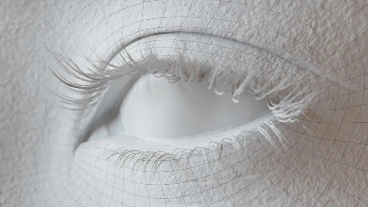

El ojo consta de 2 partes, el iris y la esclerótica. Es bastante difícil obtener valores correctos del radio SSS en lugares como los párpados. Pueden ser demasiado delgados y la luz dará los colores equivocados, el diablo está en los detalles.
Pero es genial que puedas configurar el activo una vez y usarlo muchas veces más tarde, a veces solo necesitas ajustarlo. Por ejemplo, envolví todos los ojos de XYZ a través de una capa inteligente en Adobe Photoshop, y ayudó a editar todas las capas al mismo tiempo.

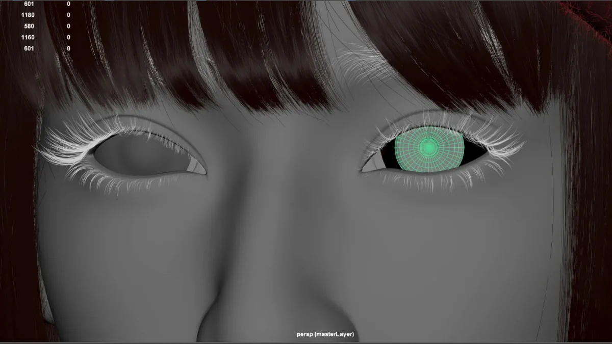

Hago cabello en XGen y trato de hacerlo menos artificial y más realista, diferente grosor, diferente ancho, aplicando ruido a los canales de rugosidad y color, un canal de degradado a transparencia para simular el cabello pegado a la piel, agregando una ligera imitación de AO a la textura del color de la piel. Recomiendo buscar algunas referencias de gran resolución en Freepik o Flickr y usar PureRef.
Cuando lookdev termina, convierto las cejas y las pestañas en geometría. Ayuda mucho en la etapa de aparejo porque cuando haces mezclas en XGen, puede haber un problema.
Si usas Arnold Renderer, te recomiendo usar standins (procedurales), especialmente cuando trabajas con XGen. Por ejemplo, puedes tener dos escenas; la primera con sombreadores de piel y tal, la segunda, solo con cabello (XGen). Use formas de mezcla para obtener el cuero cabelludo XGen animado, use nHair para simular XGen y exporte los resultados como caché a la primera escena, se renderizará sin problemas en su máquina local o en una granja de renderizado utilizando standins.
