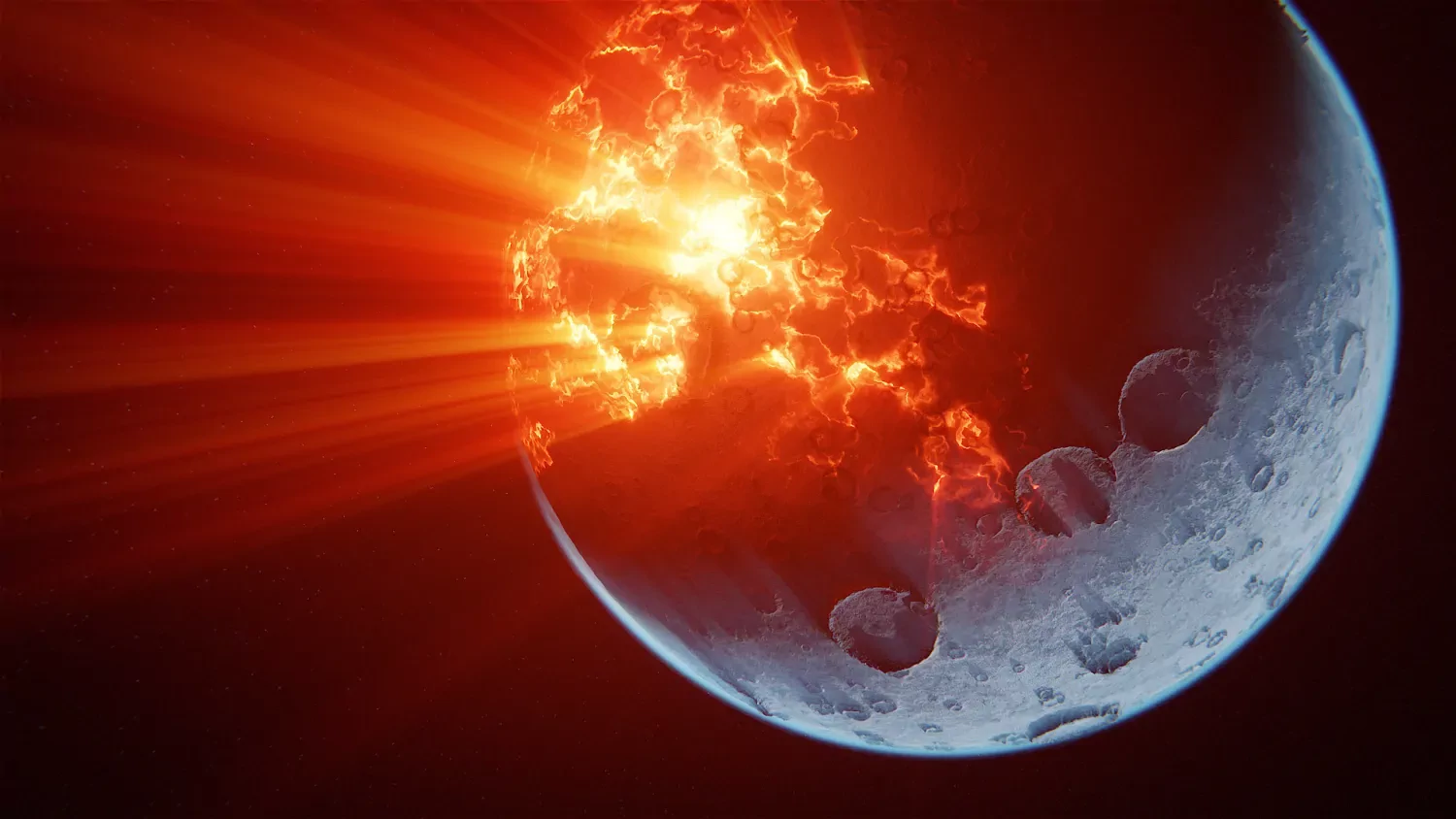

    Luces volumétricas automáticas en Adobe After Effects. La biblioteca de activos en línea ProductionCrate ha publicado Crate Godrays, un complemento gratuito de aspecto práctico para generar efectos de iluminación volumétricos.
    Agrega luces volumétricas fácilmente controlables y de representación rápida en tus proyectos de After Effects. Godrays de Crate agiliza el proceso de agregar rayos de luz volumétricos a efectos visuales o proyectos de gráficos en movimiento. Con casos de uso que van desde luces volumétricas clásicas hasta luces artificiales como focos o efectos de holograma.
    Los usuarios simplemente debemos hacer clic en la ventana de visualización para ubicar el punto desde el cual se deben emitir las luces y ajustar los parámetros para la longitud de la misma. La exposición, el decaimiento y la aberración cromática.
    El complemento viene con cuatro modos de calidad preestablecidos. Lo que permite a los usuarios intercambiar fidelidad visual por velocidad de renderizado.
    Luces volumétricas en Adobe After Effects
    Crate Godrays dispone de biblioteca de efectos VFX
    La herramienta es la primera incursión de Production Crate en el desarrollo de software, el sitio es más conocido como una biblioteca de más de 10.000 elementos de VFX y gráficos animados. Compuesto por más de 500, los cuales se pueden descargar de forma gratuita.
    El complemento es gratuito y tiene licencia para que lo podamos usar en proyectos comerciales.
    Este complemento viene repleto de características. Simplemente arrastramos y soltamos el complemento en el lugar donde quieras que aparezca en el video para verlo en acción.
    Seleccionamos su modo Umbral. Por lo general, recomendamos dejarlo en el modo Luma predeterminado, pero también puedes probar Chroma para obtener resultados únicos.
    Ajustamos la cantidad de Umbral para seleccionar el rango visible desde el que se emitirán los rayos. ¡Lo aumentamos para asegurarnos de que las partes más oscuras del metraje no emitan ningún rayo de luz!
    Parámetros generales para luces volumétricas
    • La suavidad del umbral hará que los rayos de luz sean más nítidos o más suaves.
    • La longitud controla la distancia total hasta la que viajan los rayos de luz.
    • La exposición controla el brillo general de los rayos de luz.
    • El decaimiento es un control de disminución de los rayos de luz, que aumenta o disminuye según el efecto que quieras lograr.
    • Puede elegir la dirección de sus rayos de luz para varios efectos, como hologramas o rayos divinos.
    • Elige entre una variedad de configuraciones de aberración cromática para agregar colores únicos a sus rayos de luz.
    • Tenemos cuatro modos de calidad diferentes. Si bien este complemento es extremadamente rápido, puedes acelerarlo dejándolo caer en el borrador. Si necesitas aumentar la calidad, ¡prueba alta o incluso extrema!
    • En la configuración de composición, podemos cambiar el modo de fusión de la pantalla agregar para que sus rayos de luz sean más potentes.
    • Si quieres agregar efectos adicionales a sus rayos de luz, es mejor que cambies la configuración de Vista de Final Composite a Rays solo. Luego puedes agregar un efecto compuesto sólido, cambiarlo a negro y agregar desenfoques, curvas, niveles u otros efectos.
