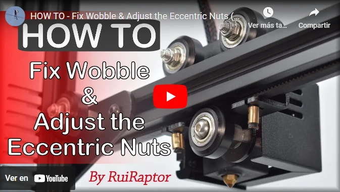

Relajar los rodillos del pórtico: Los rodillos del pórtico son como los abrazos que sostienen las partes móviles de tu impresora 3D. Si están demasiado ajustados, pueden causar sobreextrusión. Afloja los rodillos girando las tuercas excéntricas correspondientes. Aquí tienes un video que te muestra cómo hacerlo, y puedes utilizar el mismo principio para aflojarlos.
