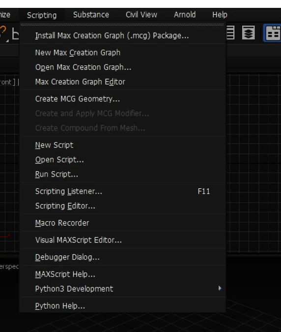

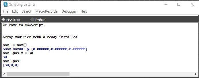

Dentro de 3ds Max, MAXScript está integrado de forma predeterminada y se puede acceder a él desde la ventana inferior izquierda de la interfaz de usuario o a través de la opción Scripting en el menú de 3ds Max.
Para abrir la ventana de scripting, simplemente selecciona la opción Scripting Listener en el menú desplegable superior. Esto mostrará la ventana del "Scripting listener" con dos opciones: MAXScript y Python. Puedes ingresar y ejecutar tus scripts en la ventana del editor, moviéndote a una nueva línea cada vez, tal como se muestra a continuación.
