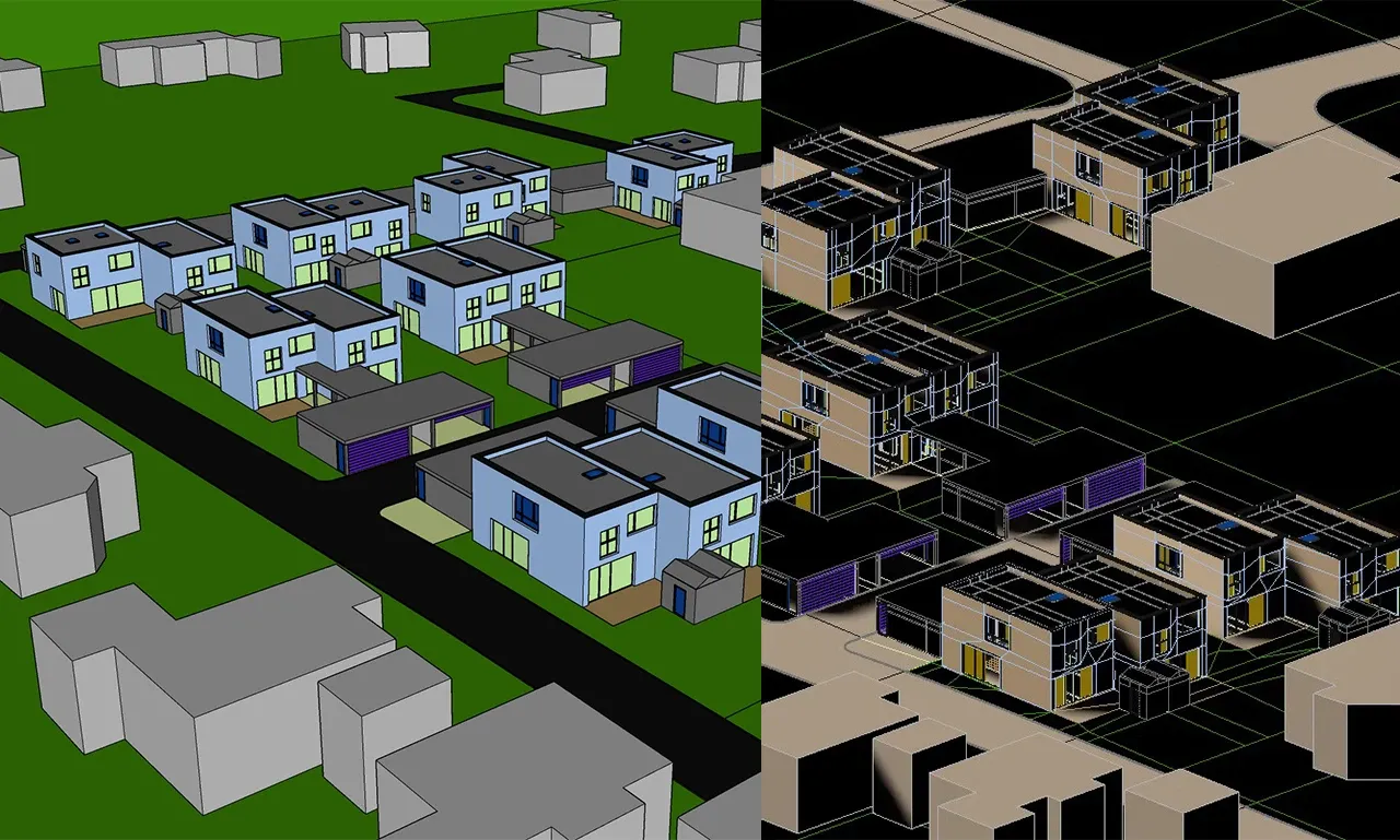

El importador de SketchUp en 3ds Max permite la importación directa de archivos de escena desde SketchUp
Hay dos importadores diferentes para los archivos de SketchUp: el importador heredado, que puede importar archivos desde la versión 6 hasta SketchUp 2014, y el importador predeterminado más reciente, que puede importar cualquier archivo de SketchUp. Sin embargo, el importador heredado ya no es compatible y puede ser eliminado, por lo que se recomienda actualizar los scripts y canalizaciones al nuevo importador predeterminado para evitar errores.
Al importar un archivo SKP en 3ds Max, se pueden importar varias cámaras y materiales de escena y mantener los objetos intactos incluso si residen en varias capas. Todos los objetos se importan excepto los objetos ocultos (opcionalmente) y el contenido de escena existente de 3ds Max permanece intacto. La geometría importada de SketchUp toma la forma de objetos poli editables en 3ds Max.
Los objetos resultantes en 3ds Max dependen de cómo se organiza la escena de SketchUp en grupos, componentes y capas. El importador conserva los nombres originales y anexa un carácter de subrayado y un número en caso de que varios objetos resulten de la importación. Los grupos y componentes tienen prioridad sobre las capas y el punto de pivote se conserva desde SketchUp. Los componentes y grupos contenidos en los componentes se importan como instancias cuando es posible.
