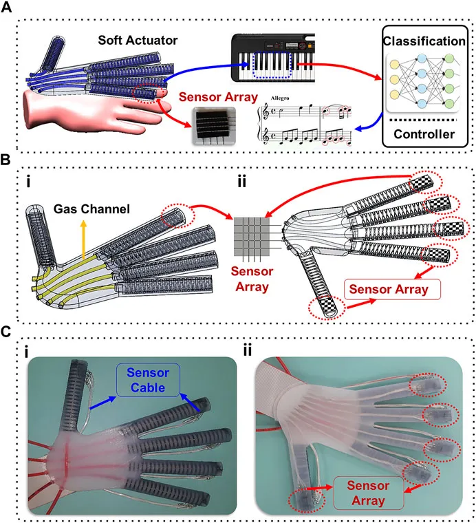

En este estudio, se presenta un exoesqueleto de mano de asistencia inteligente compuesto por cinco actuadores neumáticos blandos, cada uno con un sensor flexible de 16 taxeles en la punta de los dedos. Este diseño suave y personalizable mejora la comodidad y la conveniencia para el usuario.
Además, su fabricación es más simple, ya que los actuadores y sensores se combinan en un solo proceso de moldeo. Como demostración de su capacidad, el exoesqueleto se utilizó para sentir la diferencia entre versiones correctas e incorrectas de una canción tocada en el piano. Se llevaron a cabo experimentos para comparar la precisión de tres algoritmos de aprendizaje automático (RF, KNN y ANN) en la clasificación de las variaciones de canciones. Los resultados se obtuvieron tanto con el exoesqueleto utilizado de forma independiente como con la participación de un sujeto humano.
FIGURA 1. (A) Actuador suave con conjuntos de sensores; (B) modelo CAD para el nuevo exoesqueleto de mano suave sensorizado (i) vista superior, (ii) vista inferior; (C) El nuevo exoesqueleto de mano suave (i) vista superior, (ii) vista inferior.

Se ha desarrollado un exoesqueleto robótico suave para la mano con el objetivo de brindar asistencia activa en la flexión y pasiva en la extensión de los cinco dedos. El exoesqueleto ha sido construido utilizando un material llamado Dragon Skin-30, el cual permite movimientos transversales a lo largo del plano palmar de cada dedo de forma libre. Además, se han incorporado conjuntos de sensores flexibles que constan de dieciséis taxeles en cada punta de los dedos, lo cual permite reconocer los patrones necesarios para la interpretación del piano.

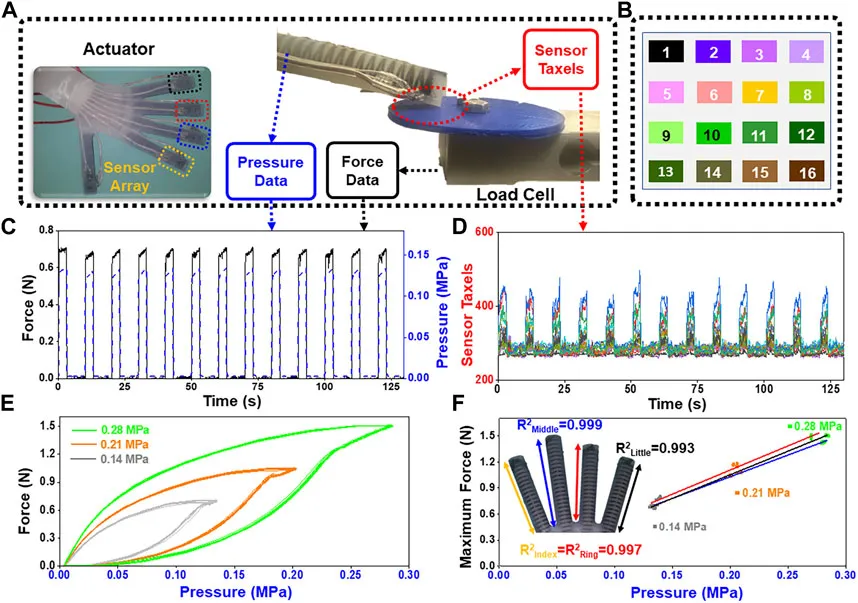

Para evaluar la respuesta de fuerza y la histéresis de los actuadores suaves, se realizaron pruebas utilizando tres presiones internas diferentes. La fuerza en las yemas de los dedos (meñique, anular y medio) se midió individualmente utilizando una celda de carga de 2 kg. Cada prueba consistió en 16 ciclos, con 3 segundos de activación seguidos de 7 segundos de descanso. Estos 16 ciclos se registraron tres veces a presiones de 0,14, 0,21 y 0,28 MPa. Las fuerzas y presiones obtenidas en estas pruebas se utilizaron para trazar la curva de histéresis en cada una de las tres presiones. La fuerza máxima a las presiones de 0,14, 0,21 y 0,28 MPa se determinó a partir de la relación entre fuerza y presión para cada dedo.

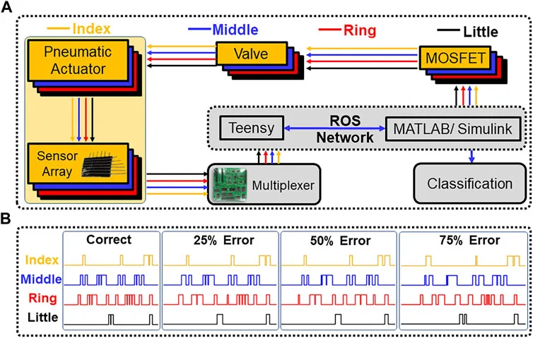

El sistema de percepción y acción se configuró utilizando un microcontrolador Teensy 4.0 y un tablero multiplexor para muestrear los 16 taxeles en cada yema de los dedos. La resistencia de cada taxel se utilizó en un circuito de amplificador operacional no inversor, y se midió el voltaje de salida del circuito de amplificador operacional para cada uno de los 16 taxeles en cada dedo del exoesqueleto a una frecuencia de 74 Hz. Para recorrer los 80 taxeles disponibles, se utilizó el multiplexor, y se muestreó el voltaje de salida del circuito de amplificador operacional diez veces por taxel, y el microcontrolador Teensy promedió los datos. Luego, los datos se publicaron en una red del sistema operativo de robot (ROS) desde el microcontrolador Teensy, y se vinculó Simulink a la misma red ROS para la visualización y el almacenamiento de datos en tiempo real.
FIGURA 3 - Sistema de control. (A) El esquema de control para el exoesqueleto y los sensores; (B) Las señales de control de válvula de cada dedo para tocar Mary Had A Little Lamb. Se muestran ejemplos ilustrativos de la canción correcta y las variaciones de la canción en las que se introdujeron errores.
Se utilizó Simulink para implementar las 10 variaciones de canciones, controlando las válvulas de los cuatro dedos. Se generaron las entradas de control para las cuatro válvulas utilizando el bloque generador de señales de Simulink y se configuraron como cuatro salidas digitales separadas. Estas salidas se utilizaron como entrada de 1 V a un MOSFET (NTE2389), que a su vez controlaba las señales de 24 V para las cinco electroválvulas Festo (MHE2-MS1H-3) encargadas de controlar los dedos. Se conectó un único depósito de presión a 0,28 MPa a las cinco válvulas, y el estado abierto o cerrado de las válvulas se determinó mediante las salidas de 1 V de Simulink, las cuales controlaban la presión aplicada dentro de los actuadores neumáticos.

Las respuestas de los actuadores suaves fueron altamente repetibles en cada una de las tres presiones aplicadas. A una presión interna de 0,14 MPa, la fuerza máxima promedio en la punta de los dedos fue de 0,72 N con una desviación estándar de 0,04 N. Con una presión interna de 0,21 MPa, la fuerza máxima promedio fue de 1,10 N con una desviación estándar de 0,05 N. Y a una presión interna de 0,28 MPa, la fuerza máxima promedio fue de 1,47 N con una desviación estándar de 0,04 N (Figuras 4A, C, E).
Los datos ilustrativos de los dieciséis sensores táctiles en la yema de un dedo muestran la respuesta del sensor cuando se aplican fuerzas repetidamente a la celda de carga (Figura 4D). La histéresis de los actuadores sigue una tendencia característica con cada presión interna (Figura 4E).
Además, se observó una correlación casi lineal entre las fuerzas máximas generadas en las yemas de los dedos y el aumento de la presión en el rango probado. Un modelo lineal que se ajustó a estos datos mostró valores de R^2 de 0,993 para el dedo meñique, 0,997 para el dedo anular y 0,999 para el dedo medio (Figura 4F). Estos resultados demuestran la precisión y consistencia de los actuadores suaves en la generación de fuerzas en respuesta a las diferentes presiones internas aplicadas.
FIGURA 4. (A) El exoesqueleto de la mano estaba equipado con un sensor de presión interno y aplicaba fuerzas a la celda de carga; (B) El mapa a color muestra la ubicación espacial de los 16 taxeles en el sensor de cada dedo; (C) Fuerza medida por la celda de carga para el dedo meñique a una presión interna de 0,14 MPa; (D) Señales de taxel correspondientes a la presión de 0,14 MPa; (E) Relación fuerza-presión usando 16 ciclos de actuación del dedo meñique para tres presiones internas diferentes; (F) las fuerzas máximas generadas en la punta de los dedos se correlacionaron casi linealmente con el aumento de la presión en el rango probado.

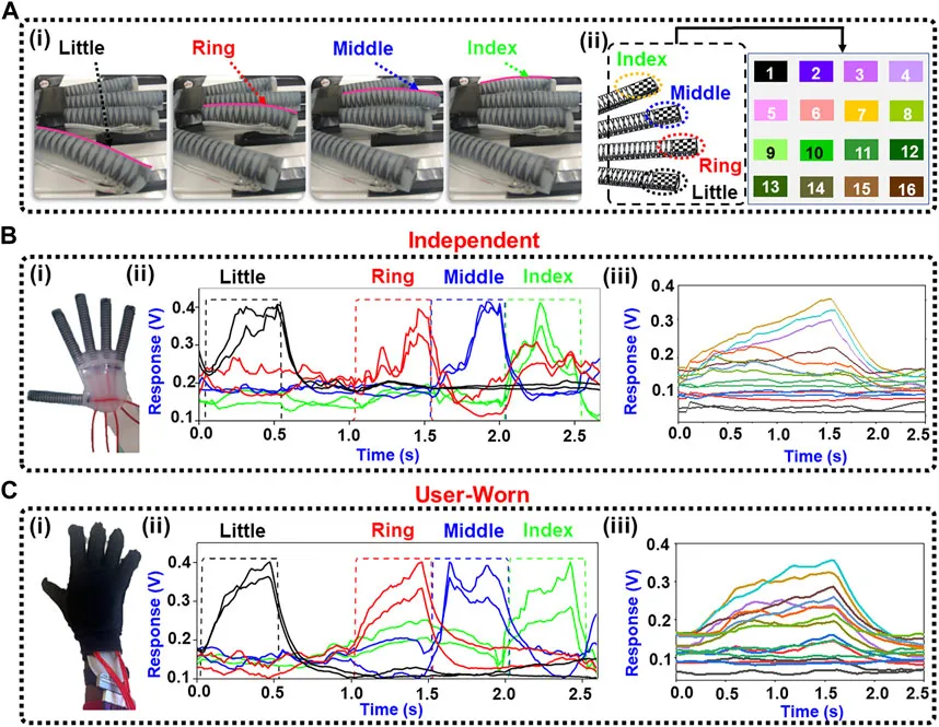

Para una mayor claridad, la Figura 5B (ii) y la Figura 5C (ii) ilustran dos sensores táctiles (taxeles) representativos de cada dedo. La respuesta normalizada de los 16 taxeles del dedo meñique durante una sola pulsación de tecla se muestra en la Figura 5B (iii) y la Figura 5C (iii) para las situaciones independiente y de usuario, respectivamente. Estos datos permiten comparar y analizar las respuestas de los sensores táctiles tanto en la reproducción independiente como cuando se utiliza el exoesqueleto de la mano.
FIGURA 5. Exoesqueleto tocando el piano de forma independiente y mientras se lleva puesto.
(A) (i) Representación de la actuación de cada dedo mientras se toca una canción.
(ii) Mapa de colores del sensor táctil que muestra las ubicaciones de los taxeles en cada dedo.
(B) (i) Representación del exoesqueleto siendo utilizado de forma independiente.
(ii) Ilustración de dos taxeles representativos para cada dedo mientras se toca la canción.
(iii) Respuesta normalizada de todos los taxeles del dedo meñique durante una sola pulsación de tecla.
(C) (i) Representación del exoesqueleto insertado en un guante y utilizado por el sujeto humano.
(ii) Ilustración de dos taxeles representativos para cada dedo.
Esta figura muestra la representación visual de la actuación del exoesqueleto de la mano tanto de forma independiente como cuando es utilizado por un usuario. Además, muestra los mapas de colores que indican la ubicación de los sensores táctiles (taxeles) en cada dedo. También se proporciona una representación de dos taxeles ilustrativos para cada dedo y la respuesta normalizada de todos los taxeles del dedo meñique durante una sola pulsación de tecla.

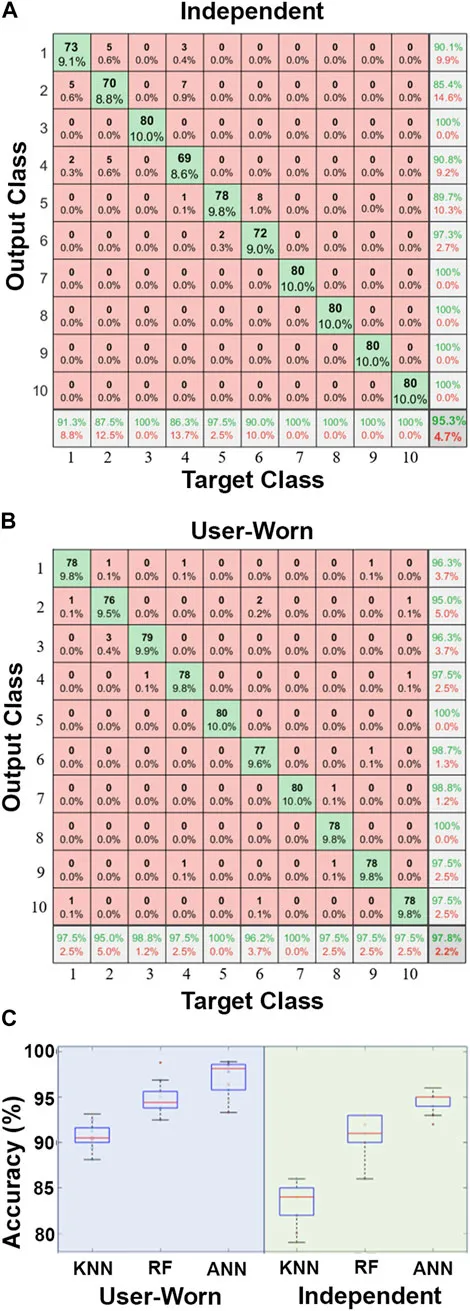

El rendimiento de los algoritmos de clasificación se evaluó mediante la precisión de clasificación. La red neuronal artificial (ANN) mostró la precisión más alta, con un promedio del 94,60 % ± 1,26 % para el uso independiente y del 97,13 % ± 2,00 % cuando fue utilizada por una persona (Figuras 6A, B).
El algoritmo de Bosque Aleatorio (RF) obtuvo una precisión promedio del 91,00 % ± 2,11 % para el uso independiente y del 94,77 % ± 1,96 % cuando fue utilizado por una persona. Por otro lado, el algoritmo de Vecinos más Cercanos (KNN) tuvo la precisión más baja, con un promedio del 83,30 % ± 2,45 % para el uso independiente y del 90,70 % ± 1,48 % cuando fue utilizado por una persona (Figura 6C).
El análisis de varianza de dos factores (ANOVA) reveló diferencias significativas entre los algoritmos de clasificación (p < 0,01). También se observó una diferencia estadísticamente significativa en la precisión entre el uso independiente y el uso por parte de una persona (p < 0,01). Además, se encontró un efecto de interacción significativo entre ambas variables independientes (p < 0,01). Estos hallazgos indican que los algoritmos difieren en su capacidad para clasificar las variaciones de las canciones y que el rendimiento de clasificación puede verse afectado por si el exoesqueleto se utiliza de forma independiente o por una persona.
FIGURA 6. (A) Las matrices de confusión ilustrativas para ANN mostraron la precisión para clasificar las 10 alteraciones de canciones diferentes durante el uso independiente y (B) mientras lo usaba el usuario; (C) Comparación de 3 algoritmos de clasificación durante el uso independiente y con un sujeto humano que usa el exoesqueleto robótico suave. La ANN tuvo una precisión significativamente mayor que los algoritmos KNN y RF.
