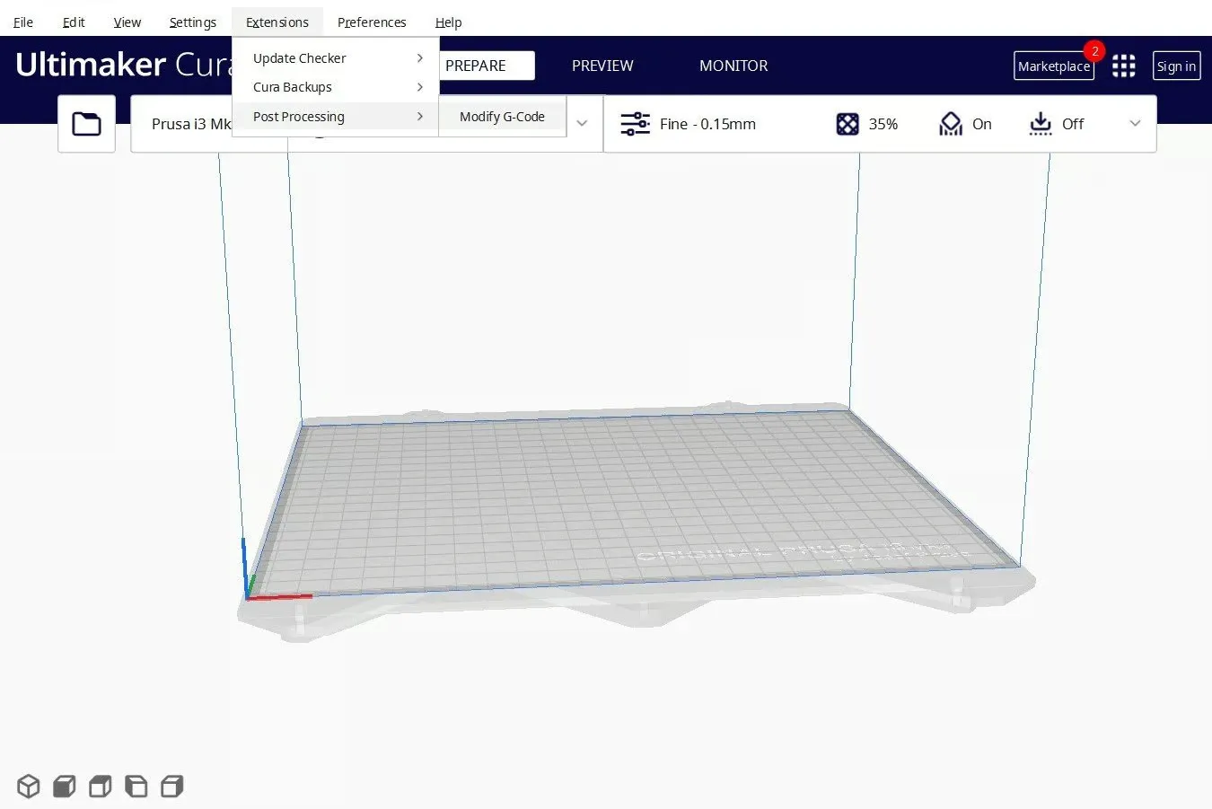

- Seleccionar el menú Extensiones.
- Elegir la opción Postprocesamiento y hacer clic en Modificar código G.

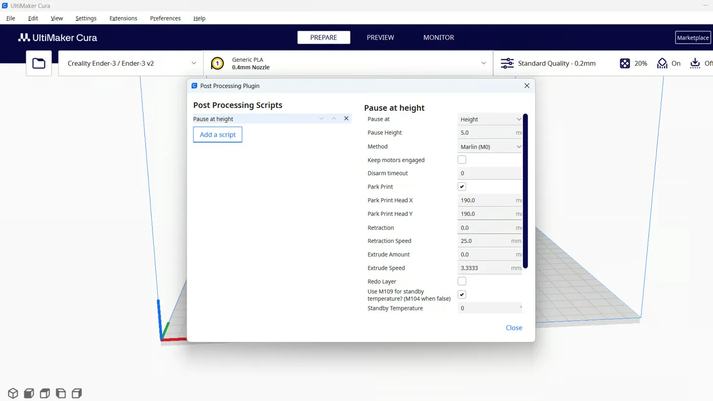

- En la nueva ventana, seleccionar Agregar un script.
- Elegir Pausa en altura de las opciones disponibles en el menú.
- A continuación, se presentarán diversas configuraciones que se deben ajustar para utilizar esta función.

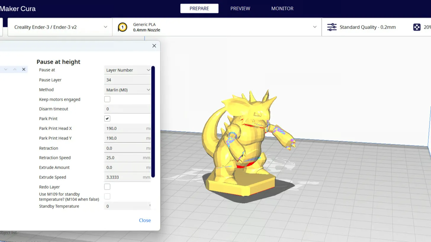

- Si se activa la opción de mantener los motores activados, los motores paso a paso permanecerán activos y en la posición adecuada durante la pausa. Cuando esta casilla está seleccionada, el Tiempo de espera de desarmado se ajusta automáticamente a una hora. En caso contrario, se puede ingresar manualmente el tiempo de espera en segundos.
- El cabezal de impresión X e Y se posicionará en un punto de descanso específico mientras la impresión se encuentra en pausa.
- La retracción se refiere a la cantidad de material que se retraerá durante el período de pausa. Esta configuración, junto con la velocidad de retracción, puede ser ajustada para evitar posibles problemas como manchas al reanudar la impresión.
- Se puede establecer la cantidad y velocidad de extrusión, es decir, la cantidad de material que se extruirá al cargar un nuevo filamento y la velocidad a la que se realizará esta extrusión.
- En algunos casos, es posible que se necesite volver a imprimir capas previamente completadas para mejorar la adherencia. Sin embargo, esto no suele ser necesario y puede generar problemas si el material no puede salir de la boquilla y se acumula tensión.
- Durante la pausa, la temperatura de la boquilla se mantendrá en un nivel específico.
