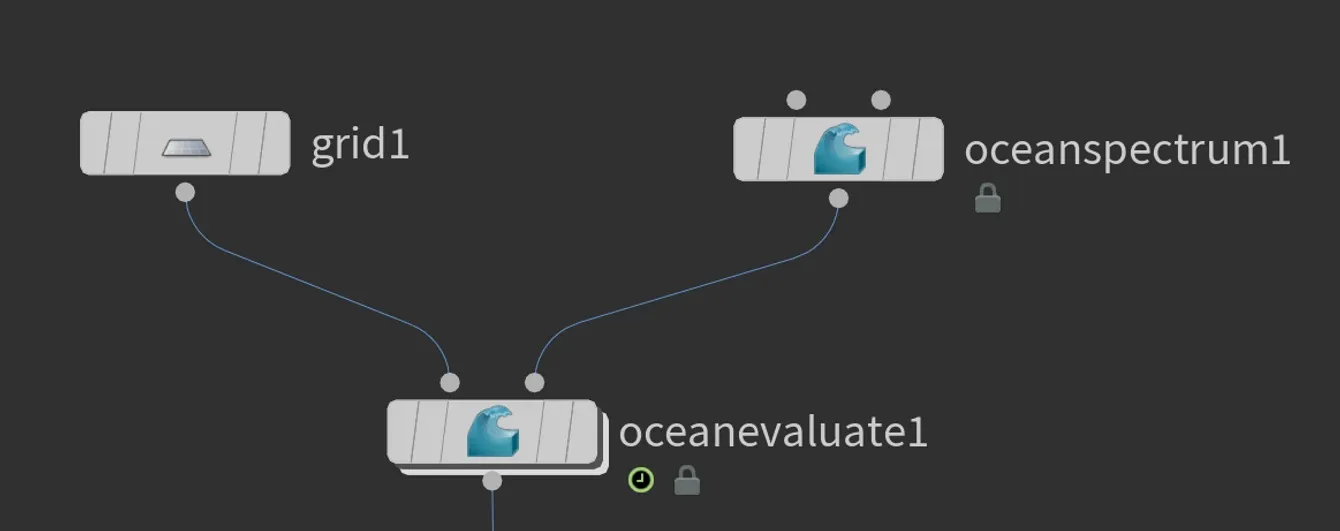

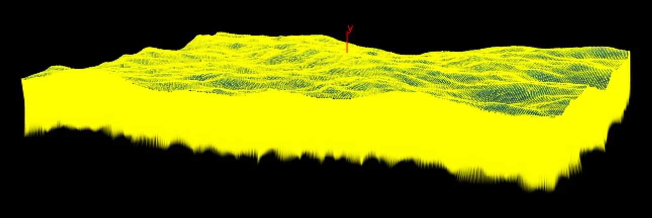

Superficie del océano

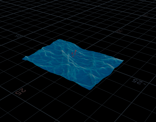

El primer paso es crear una superficie de océano, sin complicaciones, solo necesitamos que se mueva lentamente. Marcar las casillas Cusp Attribute y Visualize Cusp proporcionará una buena visualización en el proceso.
Vista de la superficie del océano desde arriba. con el atributo cúspide activado.
Superficie del océano desde abajo con el atributo de cúspide activado.

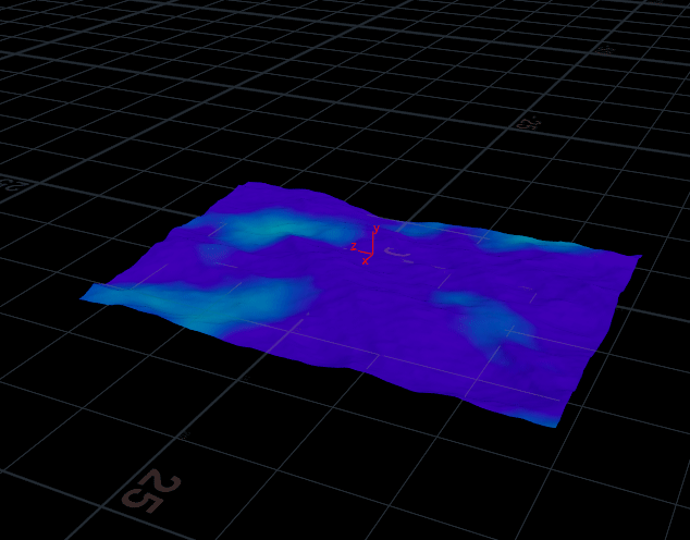

Ahora que tenemos nuestra superficie oceánica, podemos agregar un atributo ruidoso usando el Flotador de ruido de atributo. En este caso, simplemente se llama máscara. Esto se usará más adelante para variar la densidad y contribuirá a mucho realismo.

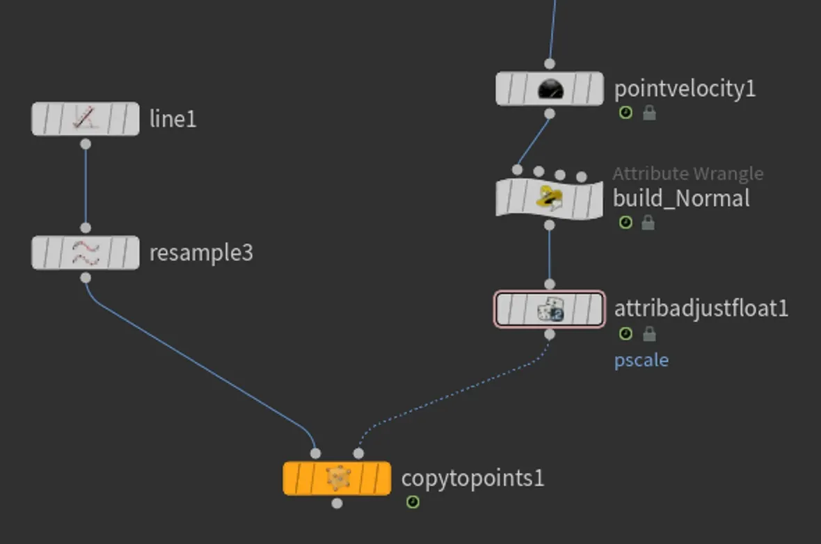

Copiar las curvas

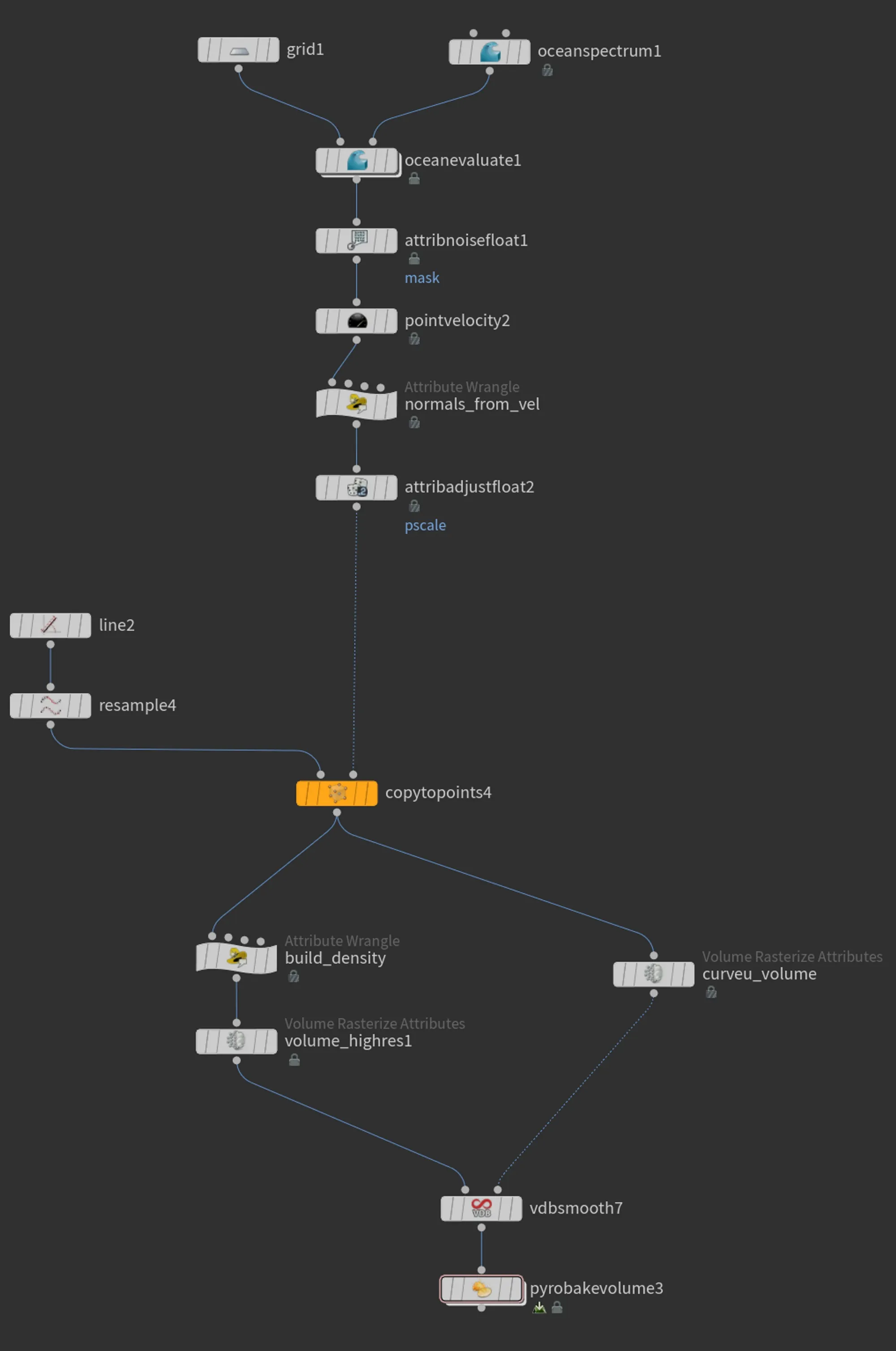

Copiaremos curvas sobre esta superficie o sobre puntos dispersos (si queremos más control). Nuestro flujo de trabajo de copia final se verá así. Todos los ajustes en el lado derecho conectado a ocean_surface se cubrirán a continuación.

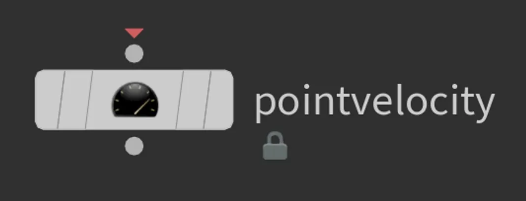

pointVelocity
Usemos un nodo pointVelocity para generar una dirección y un ruido. Deberíamos comenzar con un valor Y negativo y luego agregar un ruido de rizo con un tamaño de remolino bastante pequeño. También podemos difuminar la velocidad justo después, pero es opcional.
Por supuesto, podemos personalizar la dirección como queramos. Por ejemplo, podríamos tomar el vector de dirección desde un punto_luz a los puntos de nuestra cuadrícula.
El atributo de velocidad debería verse así:
Y finalmente, debemos convertir esta velocidad en normales. La forma más fácil es agarrar un nodo pointWrangle y escribir:
Código:
@N = @v;

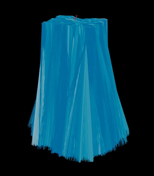

Curvas - Longitud
Para la longitud, usaremos el atributo @pscale. En este caso, está configurado como uniforme para cada curva, pero podemos aleatorizarlo o usar un ruido si queremos. El valor dependerá de la escala de la escena.
¡Ahora casi tienes las curvas perfectas! Necesita que esas curvas se vuelvan a muestrear con un conteo alto de puntos y agregar un atributo curveu (a través del nodo de remuestreo).

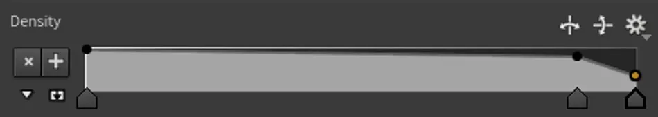

Configuración de densidad
Antes de construir nuestro volumen, debemos configurar el atributo de densidad. Copie estas líneas de código en un pointWrangle:
Código:
f@densidad = chramp("densidad",f@curveu);
f@densidad *= fit01(f@mask,.25,1);
  • Establecemos la densidad aumentando la curva.

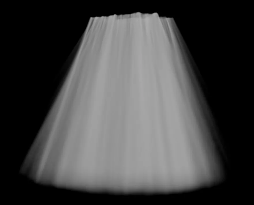

Construyendo el Volumen

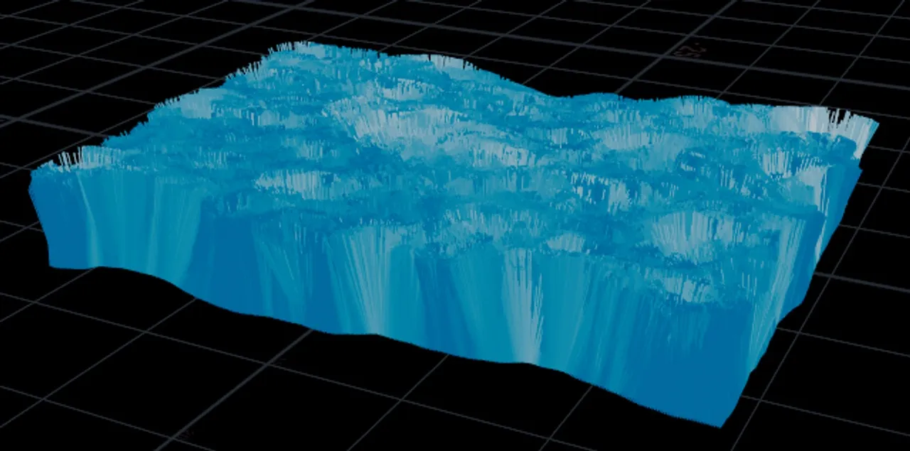

Pongamos un nodo Volume Rasterize Attribute y tomemos el atributo de densidad. En la pestaña de filtro, podemos jugar con los valores hasta que tengamos algo parecido a esto:

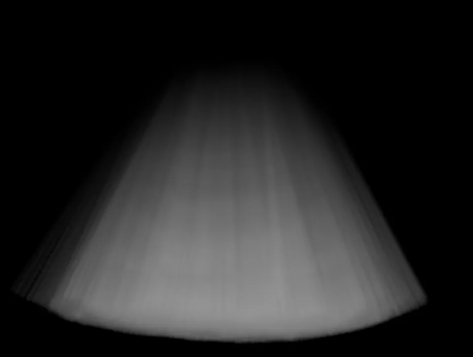

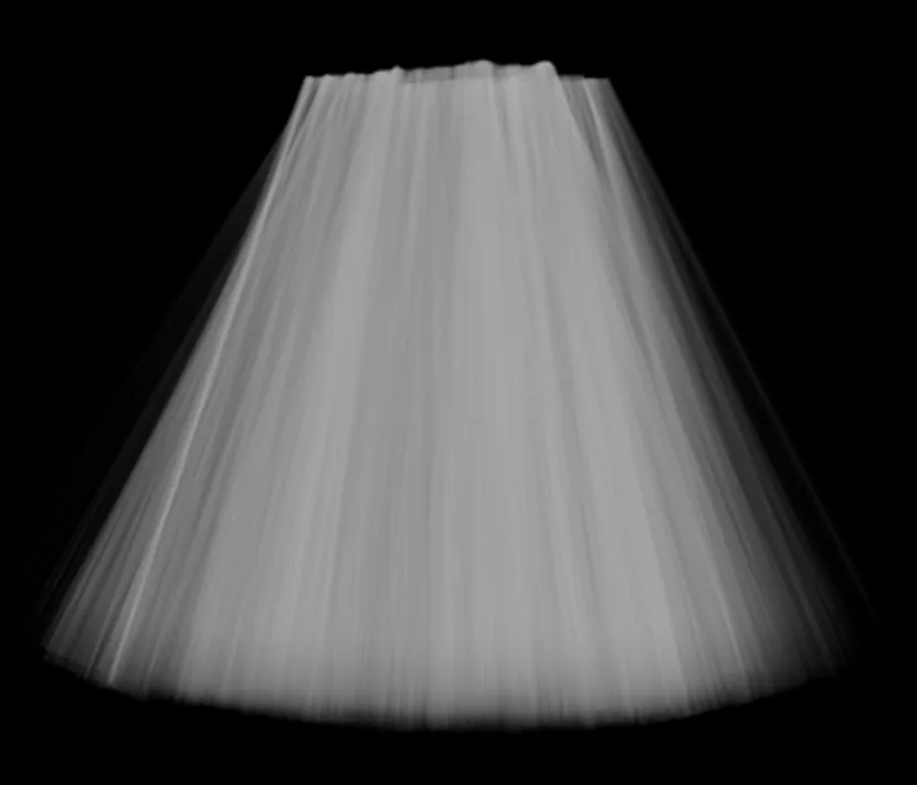

Suavizar el volumen
Como se muestra en la referencia, parece que la parte inferior de los rayos parece más borrosa. En realidad, podría no ser el caso en la configuración de WetaFX, y probablemente solo tengan mil veces más curvas que en esta configuración. Pero hay un truco barato.

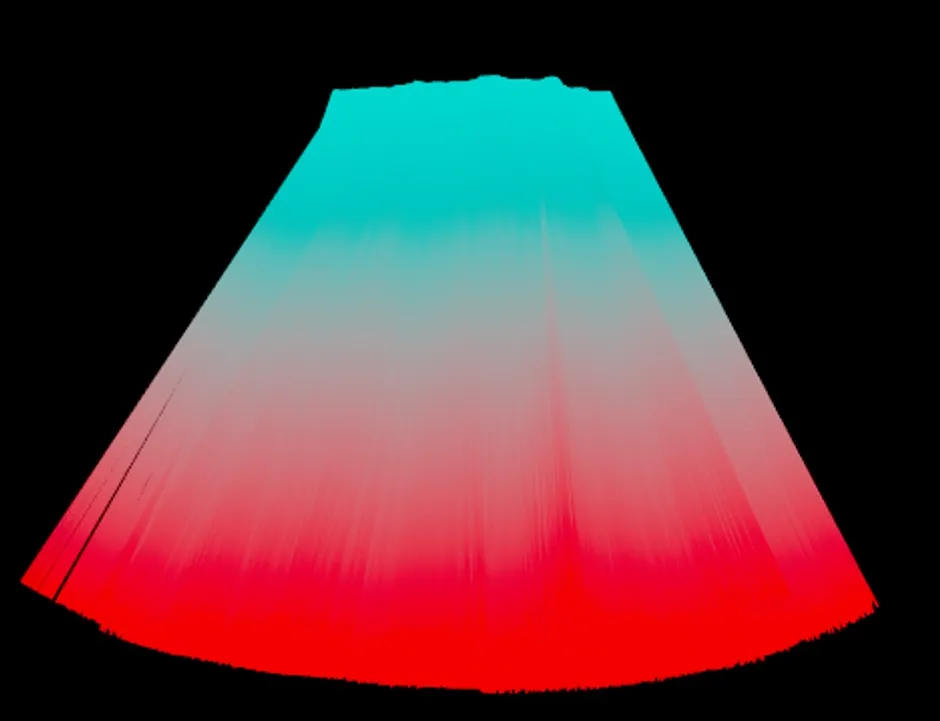

Entonces, ¿cómo suavizamos procesalmente solo la parte inferior? Usando el atributo curveu.
Así es como debería verse el atributo curveu en nuestras curvas. Va de 0 a 1, de arriba a abajo.
Luego, si rasterizamos este atributo (usando nuevamente el atributo rasterizar volumen), debería darnos esta impresionante máscara de volumen. Por supuesto, podemos ajustar el atributo curveu para tener la máscara deseada.

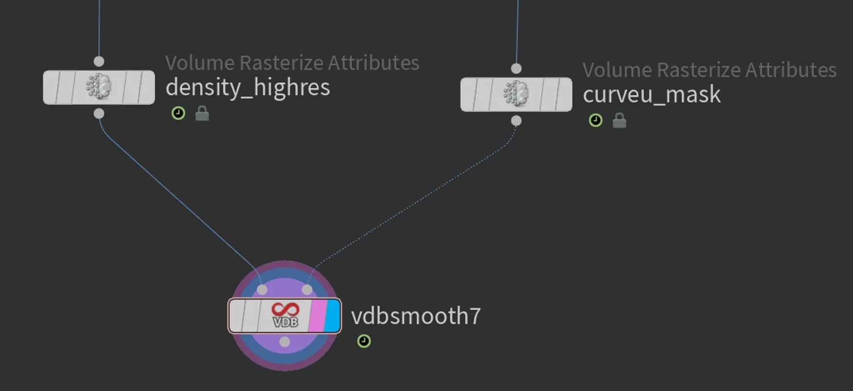

Ahora que tenemos nuestra máscara, ¡vamos a suavizar! Podemos cablear los nodos de esta manera y ajustar los valores en el nodo VDB Smooth. En este caso, Gaussian Blur fue la opción preferida, con 4 iteraciones.

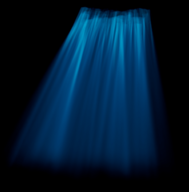

Volumen Lookdev

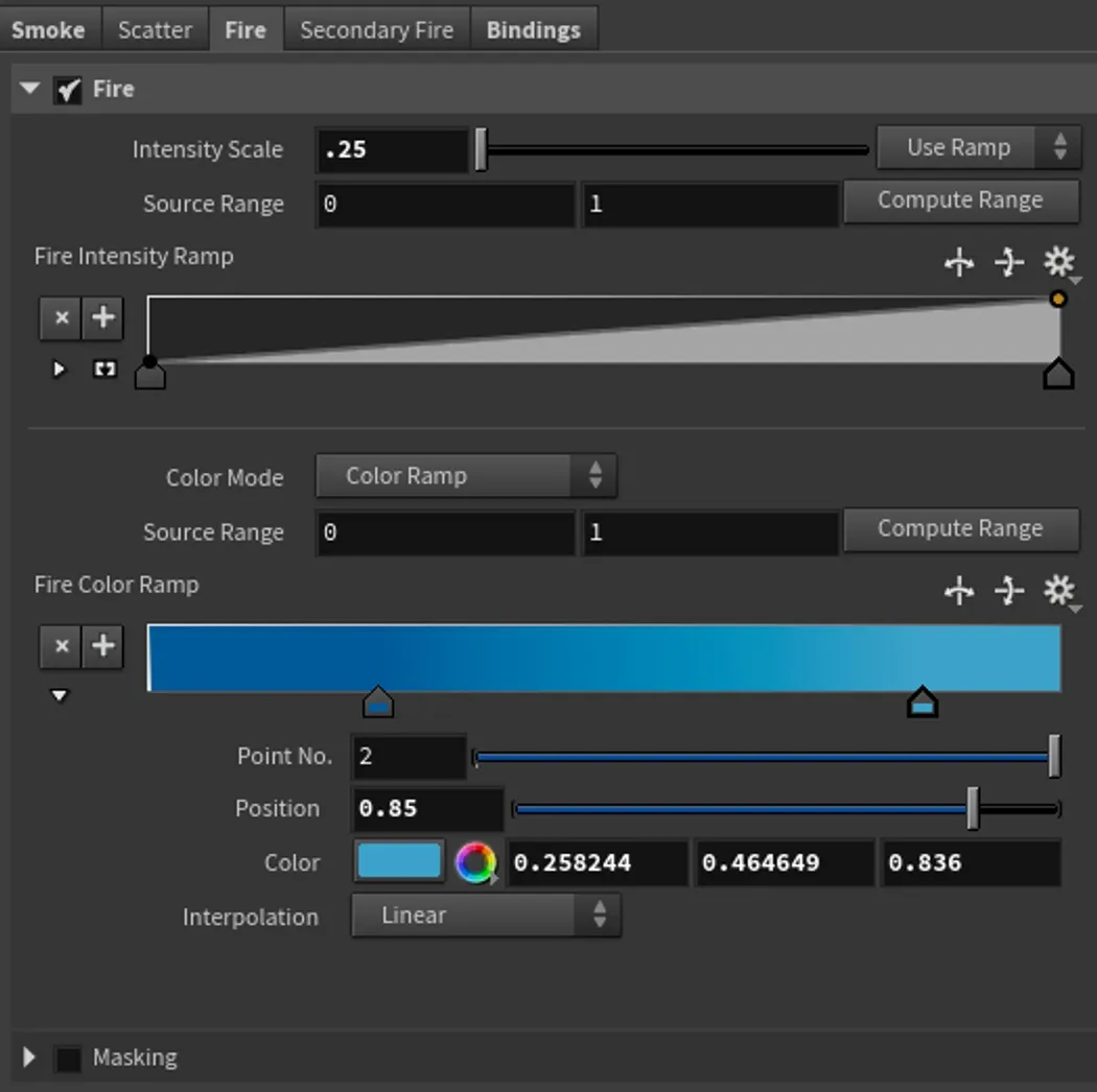

Finalmente, podemos colocar un Pyro Bake Volume para colorear nuestros rayos. Para tener el aspecto deseado, debemos utilizar el volumen de emisión en lugar de la densidad clásica. Entonces, desmarquemos el humo y activemos el fuego. Además, debemos asegurarnos de que en la pestaña de encuadernación, ponemos la densidad para la intensidad y el volumen del color.
De vuelta en la pestaña de fuego, podemos elegir nuestro color e intensidad. Estos son los parámetros precisos para el resultado final a continuación, pero siempre podemos modificarlo como deseemos.
Resultado final y nodograma
