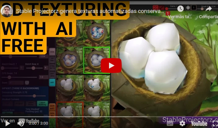

Presentamos una herramienta gratuita para proyección de imágenes y texturizado, impulsada por Stable Diffusion.
Stable Proyectorz destaca por su capacidad para generar diversas variantes artísticas mediante un análisis detallado del modelo y su posterior proyección sobre objetos 3D para texturizarlos. Esta funcionalidad se ve potenciada con la proyección de múltiples vistas, que permite texturizar objetos enteros simultáneamente, asegurando coherencia visual en todo el modelo. Además, los artistas también pueden mezclar diferentes proyecciones artísticas y eliminar uniones no deseadas pintando directamente sobre el modelo.
Se pueden realizar ajustes adicionales, como tono, saturación, valor y contraste, en cualquier proyección de arte 2D para facilitar la combinación de varias proyecciones. La herramienta también admite la generación de fondos 2D que complementan la texturización de objetos 3D. Además, ofrece la capacidad de crear sombras de oclusión ambiental sobre todas las proyecciones.
En esencia, Stable Proyectorz aprovecha diversas tecnologías, como el enmascaramiento img2img (Inpaint), que permite una proyección precisa en áreas seleccionadas, y la integración de varias unidades de Control Net. Los usuarios pueden mejorar aún más su proceso de texturizado con redes de control adicionales, como la red de control de transferencia de estilo.
