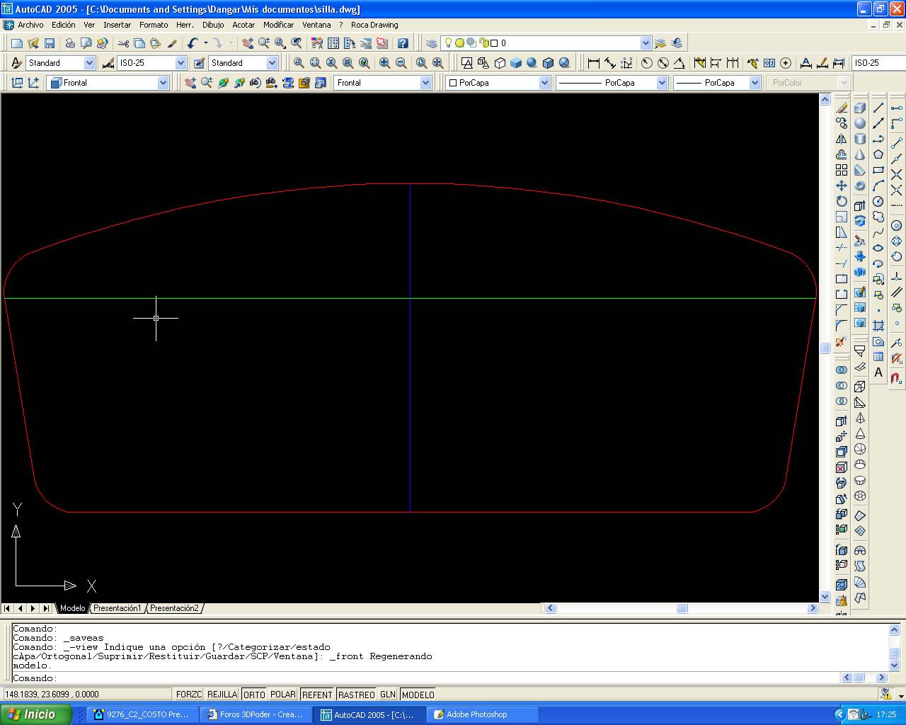

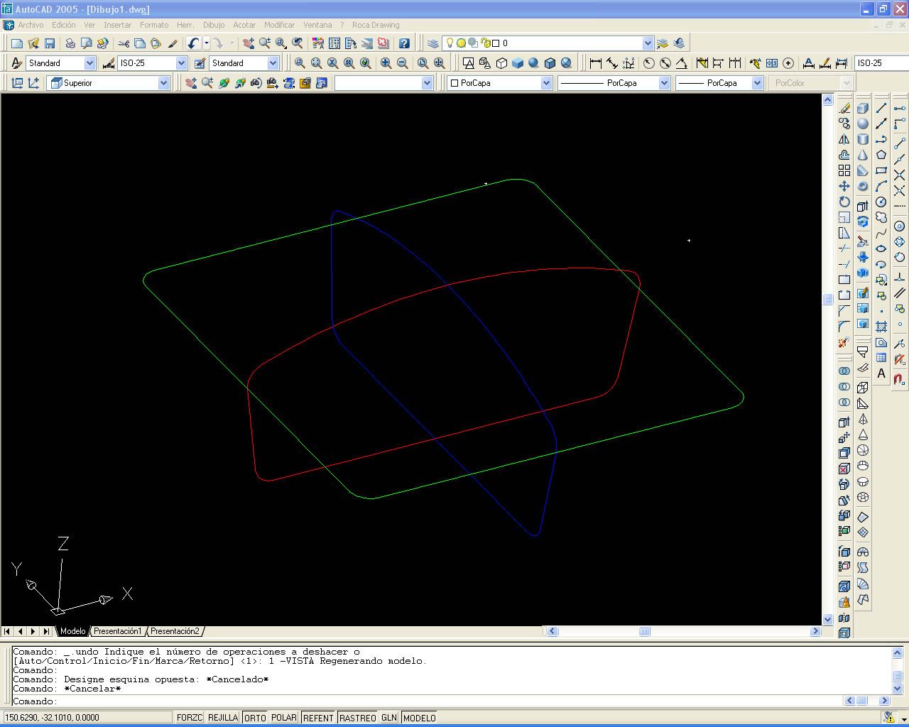

    Hola a todos, espero explicarme correctamente acerca de una duda que me ha surgido. Quiero realizar una silla y el asiento de la misma quiero que tenga una sección con la forma del dibujo 1, el caso es que hace mucho tiempo recuerdo que con el 3dstudio había una orden la cual por medio de 2 secciones te montaba el objeto en 3d.
    No sé si esta orden sigue estando en 3dsmax, al final lo que quiero conseguir es algo parecido a una magdalena cuadrada y muy bajita. Gracias por la ayuda.

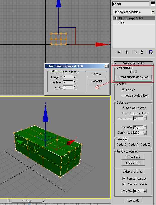

    Hola imported_lole. La verdad, no tengo ni idea de si existe dicho modificador, pero se me ocurre que podrías hacerlo con una caja (box), le aplicas un modicador mullir (relax) para la forma redondeada, luego un FD (caja) (FDBox), le indicas el número de puntos de control que quieres(4x4x3 por ejemplo), y lo haces manualmente. Es muy sencillo de usar. Prueba y ya me dirás si sirve o no. Un saludo y ánimos. Te dejo una imagen para que no hayan dudas.

    Usa secciones transversales o cross sections si tienes la versión en inglés.

    Pues no entiendo esta respuesta. Yo tengo una Spline y le aplico el modificador sección transversal y mi Spline es la misma solo que tiene un modificador más. A lo mejor es la respuesta a nuestra pregunta, pero aquí falta información, después de convertir las dos Splines en secciones transversales que habría que hacer?
    Espero que alguien pueda resolver esta duda porque es una herramienta muy interesante. Saludos.

    Vamos a ver, José, que lo tenías a webo. Esto de contestar sin el max delante corre uno el riesgo de meter la gambada, primero un poco de historia, secciones transversales viene de serie con el 3ds Max desde r3, y mucho antes como plugin gratuito creado por el genial Peter Watje. Digimation lo incluyó en las surface tools y creo que valía sobre 100 pavos, por lo cual el tío Peter me ayudó mucho tiempo, como hace bastante que no uso el modificador, espero que algún colega redondo la información, ahora al grano, este modificador genera superficie entre Splines que forman secciones transversales a su sentido de creación, igual que el Loft, pero necesitamos al menos dos Splines, como con todos los modificadores de superficie, lo primero es asociar las Splines, pero en el orden adecuando, luego aplicas el modificador s. T, y luego el modificador superficie. Luego a jugar con las opciones para adecuar el forro, que no me acuerdo cuales son, pero varía el suavizado.
    Si no recuerdo mal, tiene una limitación, todas las Splines deben tener el mismo número de vértices, o se hacía así para evitar mallas arrugadas, ahora no caigo y menos a estas horas, saludos, edito: fijo que esto lo tenéis mejor explicado en la ayuda del 3ds Max, para mí vergüenza.
