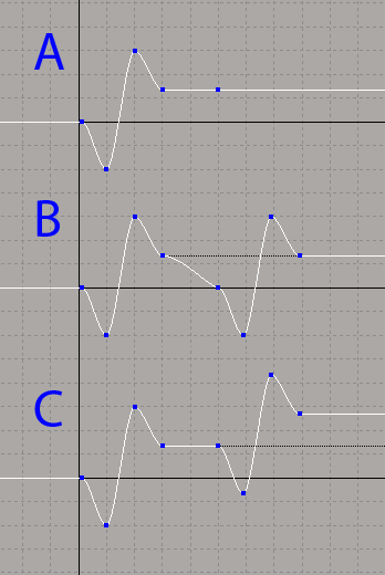

    Saludos para todos y todas. Tengo una duda, que es más curiosidad que necesidad. Tiene que ver con la hora de copiar y pegar keys en el animation editor. Véase la imagen para aclarar lo que digo.
    Tengo a.
    Quiero copiar las 4 keys del principio, justo en donde hay la quinta. Para llegar a c.
    Sin embargo, queda como en b.
    Recuerdo que había una forma de que cuando copiase las keys, lo hiciera de forma absoluta (como me lo hace ahora) o de forma relativa. ¿alguno de los que manejáis el XSI se acuerda de cómo se hacía? Me tiene intrigado la pijadita, porque juraría que me lo habían enseñado y ahora no doy con ello.
    Venga, gracias.

    Te vas a preferencias (el icono que hay entre el de la r y la? En el animation editor, y en la pestaña paste options cambias de absolute a relative.

    Gracias, curiosidad saciada.
