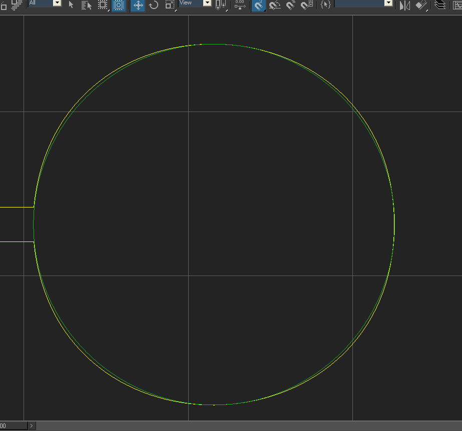

    Hola, la imagen muestra 2 círculos, uno continuo y otro abierto con una pasarela, en AutoCAD, los dos círculos tienen el mismo radio, pero al importarlos en 3dsmax, uno de ellos lo deforma concretamente el que tiene la abertura en el medio (la línea amarilla), alguien sabe porque se deforma? Un saludo y gracias.

    Please help, me urge, no encuentro por que pasa esto, muchas gracias.

    Buenas Luke, gracias por responder. Te digo, lo que hago es importar las líneas para luego extruirlas, y resulta que me lleve una sorpresa cuando vi que no me coincidan esas dos formas, y que en AutoCAD si que me coincidan, un saludo y gracias.

    Importo en formato (*.dwg).

    No sabría decirte lo que ha pasado, pero puede que tenga que ver con los puntos de Bézier.
    1º yo trazaria un círculo con 3dstudio para ver cual es el correcto.
    2º editaria el malo como Editable Poly.
    3º editaria los puntos hasta hacer coincidirlos con el círculo bueno.
    Es una solución, pero estoy seguro que no es la mejor. Saludos.

    Hola, lo de trzar el círculo para ver cual es le bueno ya lo hice y el bueno es el verde, el que se deforma es el amarillo. La solución que me planteas ya la hice, pero me parece bastante lenta. Un saludo y gracias.

    Bueno, no sabría decirte porque pasa ese error tan pequeño, pero si puedo darte mi manera de exportar a AutoCAD:
    1- Subis las isolines en AutoCAD, de 4 que es la cantidad que comúnmente tiene a 40 (o cualquier otro número alto).
    2- Exportas a 3dstudio y en la ventana de exportación elegís que la unidad de exportación sea en km, nopreguntani centímetros.
    Yo de esta manera es como exporto, espero que te sirva, y si la manera que usas es distinta, estaría buenno que nos cuentes como es.

    Pues resulta que sí, pero importando con los valores que vienen por defecto, no sé por qué los tenía cambiados, gracias.
