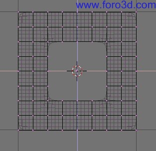

Selecciona los vértices que formaran el tamaño del agujero. [ pulsa y dibuja un rectángulo clickando con bir alrededor de los vértices, suelta el bir. ]

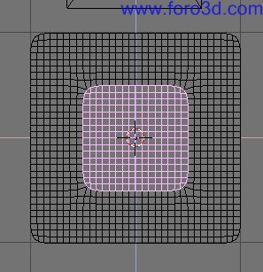

Separa la selección y conservala.
[ [p], sepárate ]
Ya tenemos nuestra pieza separada.
Aquí tenemos el agujero resultante (puedes mover la pieza para verlo).
El resultado es una pieza que encaja a la perfección.

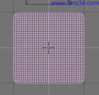

Une el plano con la pieza.
[ selecciona el plano, pulsa [shift] y selecciona la pieza, pulsa [Control + j], join meshes]
Entra en modo edición.
[tab]
Selecciona todos los vértices. [a]
Remueve dobles.
[ [w], remove doubles ]
Voilá.
