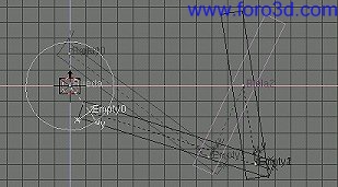

    Iniciemos una escena nueva de la forma acostumbrada y seleccionemos la vista frontal. Crearemos un cilindro en esta vista a modo de rueda. Curiosamente, llamaremos a este cilindro rueda. Movamos el cursor en algún punto lejos del centro del cilindro, pero aun así dentro del mismo y agreguemos un Empty al que llamaremos empty0. Lo más aconsejable es ajustar la posición de los objetos mediante la grilla. Para que esta sea la conducta por defecto de Blender conviene setear la opción grabgrid en el panel del usuario de Blender. En este momento debemos tener algo similar a esto:
    movamos el cursor hasta la posición del empty0 (si no está allí ahora) y agreguemos un plano. En modo edición alarguemoslo hacía la izquierda unas cuantas unidades de forma que quede algo parecido a la figura. Este plano hará las veces de biela y así lo nombraremos biela1.
    Lo más importante es tener en mente que el centro del plano (el centro según Blender, indicado por un punto rosado, no necesariamente el centro geométrico) se encuentre donde se indica. Esto es muy importante porque el eje de giro de la biela pasara por este punto. Si no me creen, seleccionenla y girenla un poco.
    ahora movamos el cursor hacia el otro extremo de la biela y agreguemos otro Empty y emparentemoslo a la biela. Este será el empty1.
    En la posición del nuevo Empty agreguemos otro plano. Alarguemoslo para formar otra biela un poco más gruesa que la inicial. La llamaremos biela2 para salirnos un poco de lo común. Seguramente el centro de esta segunda biela nos ha quedado donde estaba el empty1. Para corregir esto movamos el cursor hacia la zona central de la biela2 y recentremos el plano con centrecursor en los botones de edición.
    Ahora movamos el cursor nuevamente a la posición del segundo empty, y agreguemos un tercero. Emparentemoslo a la segunda biela.
    Hasta ahora las cosas se deben ver así:

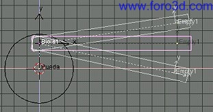

    ¿para qué tantos Empty y cosas raras? Ahora veremos. Seleccionemos la biela 1 y vayamos a los botones de restricciones (el icono de los eslabones). Agreguemos una restricción copy location, y pongamos el nombre del primer Empty en la caja ob. Probemos a girar el cilindro-rueda. Verán como la biela se mantiene paralela al eje X mientras acompaña el movimiento del empty. Perfecto.
    Ahora lo que intentaremos es que la biela2 se oriente apuntando hacia el Empty 1. Para ello seleccionemos la biela2 y añadamosle una restricción trackto y escribamos el nombre del empty1 en la caja ob. Puede ocurrir que al hacer esto la biela asuma una posición rara. Para resolver este problema iremos a los botones de animación y probaremos con el grupo de botones Track x,y,z y upx,y,z hasta lograr que la biela tome la posición correcta nuevamente. Cosas de Blender.
    Analogamente añadiremos otra restricción a la biela1, haciendo un trackto al empty2.
    restricciones para la biela1:
    Restricciones para la biela2:
    Corrijamos cualquier extrañeza y ya estamos.
    Ahora si hacemos rotar sobre su eje la rueda veremos cómo las bielas se mueven solas como deberían si estuvieran unidas en el mundo real.
