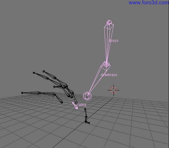

    Esto es la armature que usaremos. Lo importante es el brazo, al que he añadido un hueso que haré de palma de la mano, y a el están emparentados los dedos, que en nuestro tutorial no harán ninguna función, por lo tanto: paso 1: modelar el esqueleto, procurando tener un hueso que servirá de apoyo.

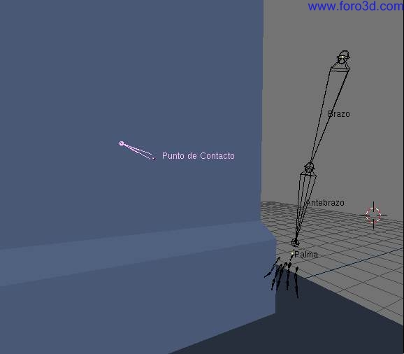

    paso 2: hacemos un objeto en el punto de contacto, sobre la pared. En principio, puede apuntar a cualquier sitio, pero luego lo pondremos bien.

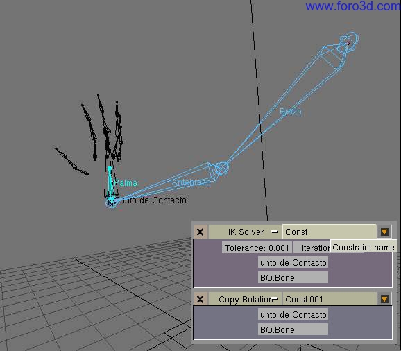

    aquí vamos. Seleccionar el brazo, entrar en modo postura (Control + tab) y paso 3a: hacemos la restricción, sobre el hueso palma, de tipo IK Solver apuntando al hueso bone de punto de contacto.
    Esta claro lo que obtenemos: la mano se queda pegada a la pared y no podemos hacer nada. Es más, palma se queda pegada, pero rota cuando el brazo se mueve. Como queremos que esté quieta, hay que hacer otra restricción:
    paso 3b: hacemos la restricción, sobre el hueso palma, de tipo copyrotation apuntando al hueso bone de punto de contacto. Esta restricción debe estar por debajo de la anterior, cuestión de prioridades.
    Vale. Ahora la mano no se mueve, pero no está bien orientada. Sólo hay que seleccionar punto de contacto, entrar en modo postura (Control + tab) y girar el hueso hasta que la mano se adapte correctamente. También podemos desplazarlo.

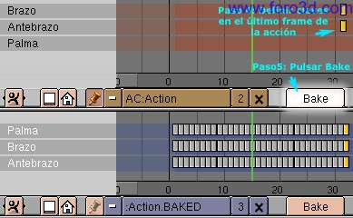

      Ahora abrimos la ventana de acciones y paseamos la vista por sobre ella hasta encontrar el botón bake. Debemos saber que, cuando lo pulsemos, nos va a saturar con cuadrados que son las claves del movimiento, así que, es importante decirle hasta dónde debe hacerlo. Si no, no hará nada. Para eso se inventó la opción de duplicar. Así pues: paso 4: definir keys al final del movimiento para algún hueso, para marcarlo (debemos saber cuánto va a durar la acción). El principio no importa, ya que bake funciona desde el frame 1 (no debería preocuparnos ya que estamos creando acciones sueltas, no animación lineal).
      Paso 5: bake, y seleccionamos la acción recién creada (que se llamara igual, pero terminada en . Baked)

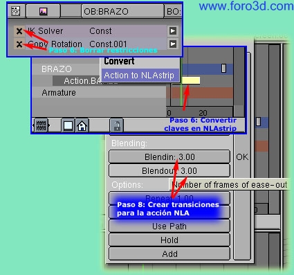

    paso 6: volver a la ventana de constraints y borrar las restricciones que han participado en el movimiento (las que lo han creado, en realidad). O sea, las de palma que hemos creado. Paso 7: y una vez comprobado que funciona, vamos a la ventana de NLA y vemos que pasa. Ahora el canal de la acción nueva está llena de claves. Sólo tenemos que poner el cursor encima del nombre y pulsar c -> action todo nlastrip, y vemos la barrita de limón.
    Pero el movimiento que hemos creado es brusco: no se ve a la mano acercarse a la pared y alejarse, sino que está y ya no está. Para eso.
    Paso 8:pinchamos en la nlabarra, luego la tecla n y ponemos en las entradas blendin y blendout el número de frames que duraran las transiciones.
