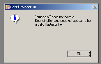

    Hola. Intento abrir desde Painter un archivo de Adobe Illustrator mediante el comando file/acquire/Adobe Illustrator file.
    Y me da el mensaje que adjunto como imagen.
    Busco en el help del ai bounding box, pero no me sale nada.
    ¿Alguien sabe de que va esto? O cómo solucionarlo. Gracias.

    Prueba exportando el archivo. Ai en distintas versiones.

    He hecho un montón de pruebas con Illustrator y nada. Lo cierto es que es un dxf que abro desde ai, para luego llevarlo a Painter (que, por cierto, lo de pintar con los hose y los Nozzle para presentaciones de arquitectura es la leche, magnífico, ya publicaré algo para que veáis).
    Voy haciendo pruebas mientras espero que aparezca alguien que ya haya tenido ese problema. Gracias.

    De momento lo que mejor resultado me da es: Dwg a dxf a ai (lo escalo al tamaño deseado) a tif y lo abro con el Painter.
    Pero me quedo sin saber por que no puedo abrir el ai desde el Painter.
    No encuentro nada en el help del ai que me saque de dudas.
