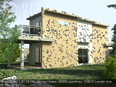

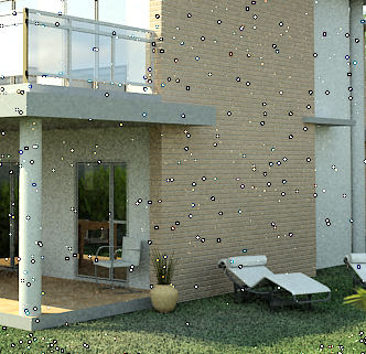

    Siempre venía usando Hsv o exponencial, pero últimamente estoy trabajando sólo con linear. Aquí os dejo un par de tests con los HDRI time lapsed de Debevec. Los puntos que se ven son debido, según los compañeros del foro de Vray, a que el rango lumínico de estos archivos son mayores que las del resto de HDRI que hay por ahí. Ya me han dado un par de soluciones que tengo que poner a prueba.
    Yo creo que linear, a pesar de quemar más los objetos, produce resultados más acordes con lo que vemos. Hice varias fotografías, las estudié, y llegué a esa conclusión. Las zonas oscuras salen muy oscuras, así que, en lugar de incrementar el multiplicador de las luces, subir el dark multiplier o demás, juego con la exposición, el gamma y los niveles, siempre. Si veo que las zonas iluminadas se queman demasiado, juego con máscaras en postproducción.

    Tengo que probarlas, pero las fuentes son fiables. Sólo ocurre con estos HDRS: http://gl, ict, USC.edu/skyprobes/ -> están casi bajo del todo.
    Una solución trapera, y no demasiado elegante según cpnichols (una autoridad de Vray), consistiría en utilizar el plugin de Splutterfish para convertir el HDRI a 16-bit. Se perderían matices, pero también evitaríamos esos puntos que, repito, sólo se dan en los archivos HDR que señalo. Otra opción es mapear el HDRI en una dome light de Vray (sólo en versiones recientes).
    Os dejo el enlace al hilo, por si os interesara. http://www.chaosgroup.com/forum/phpb...ic.php?t=14930.
