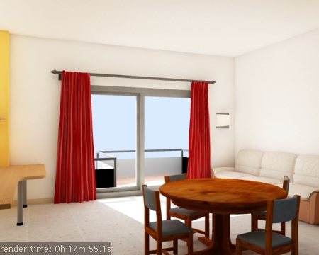

    Saludos. Tengo una duda, resulta que he abierto un archivo que lo hice con la versión 1.09 de Vray con una más actual 1.5 y resulta que al lanzar el render con los mismo valores la imagen no me sale igual, sale como mucho menos contrastada, vamos que los blancos se me han quedado gris claro y algo borroso.
    Alguien sabe el porqué de esto? Gracias.

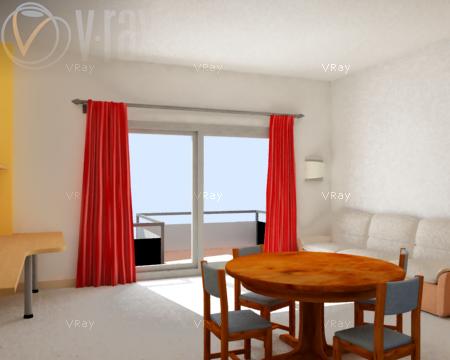

    Cuando abres una escena antigua con la nuevas versiones de Vray, te avisa de que algo como eso puede ocurrir. Puedes usar el Vray frame buffer para corregir esto: simplemente toquetea el gamma, los niveles y la exposición.

    Por lo que yo puedo comprobar es como si los objetos fueran más borrosos y no tan nítidos. Te pongo unas imágenes para que lo veas IkerClon, fíjate en el sofá y en los bordes de las paredes de la segunda fotografía, a mí me da la impresión de borrosidad (parece como si desaparecieran detalles, la liniea que separa dos paredes se difumina de un modo raro).
    No sé si únicamente modificando lo que me has dicho, solucionó el problema. Es normal?
    Qué puedo hacer para que sea más nítido el render? Gracias.

    Debes seguir trasteando los parámetros de Vray como dijo IkerClon. Obviamente debes guardar aparte los viejos parámetros antes de trabajar con los nuevos parámetros de Vray 1.5.

    Lo fundamental es buscar los valores apropiados del randomized Quasi Monte Carlo sampler para que el ruido (de sombras, Glossy y antialias) sea el mismo que en versiones anteriores.

    Mesh, los valores del randomized Quasi Monte Carlo, antialias, son idénticos a la versión anterior, pero no da el mismo resultado. Dices que tengo que modificarlo, te refieres a meterle mejor calidad que en la versión anterior? Qué sentido tiene esto? Gracias.
