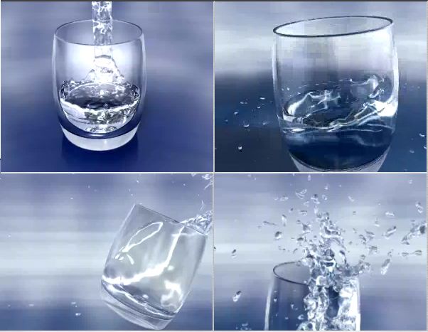

    Como simular fluidos y gotas salpicando
    Escribo para pedir ayuda, saben cómo puedo realizar, la imagen que acabo de publicar, eso sí, utilizando solo 3dsmax, o si saben de algún enlace que me ayude, o me lo podrían explicar, en general me gustaría saber cómo lleno un vaso de agua, que el mismo al mover con fuerza se bote y queden las gotas en la mesa, esta imagen la saqué de la de RealFlow. Me gustaría aprender a hacerlo en 3dsmax, pues no cuento con este plugin.

    Usa meta partículas y deflectores. No se me ocurre otra forma.

    Eso tiene toda la pinta de estar hecho con RealFlow, solo con 3dsmax lo tienes bien fastidiado. Dudo puedas hacerlo con cualquier paquete 3d sin usar algún modulo externo especializado en dinámica de fluidos.

    Sí, está hecho con RealFlow, de hecho, está como ejemplo en el sitio del mismo, claro me gustaría contar con algún modulo especializado, pero no tengo. Siquier, usando meta partículas, me podrías explicar cortamente como, o decirme de algún enlace lo explique, gracias a ambos.
    Y si alguien más del foro sabe algo que lo comparta, vamos una ayuda, de todo un poco y de cada uno, esto enriquece el tema, creo que como yo hay muchos usuarios que les gustaría aprender lo mismo, gracias a todos y sigan opinando. Además, navegando no he conseguido mucho, esto son los enlaces hasta ahora.

    Siquier, usando meta partículas, me podrías explicar cortamente como, o decirme de algún enlace.
    Para aprender a usar meta partículas puedes ver uno de los videotutoriales que hay en www.3dpoder.com.
    Claro me gustaría contar con algún modulo especializado, pero no tengo.
    Vamos que conseguir el software no es difícil, bájate la demo de Nexlimit luego yo te paso un mail y no olvides bajar los archivos de conexión con max puesto que RealFlow es un software independiente. http://www.nextlimit.com.
    Eso sí, necesitas de una máquina algo potente pues los cálculos de fluido tienden a ser muy lentos, suerte.

    Warex, ya lo bajé, vamos envía el mail, una duda si este es un demo el me permitirá hacer el render final.
    May 2002
    1,198
    Me permitirá hacer el render final.
    Ya verás que sí.
