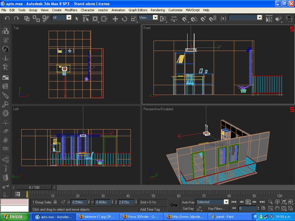

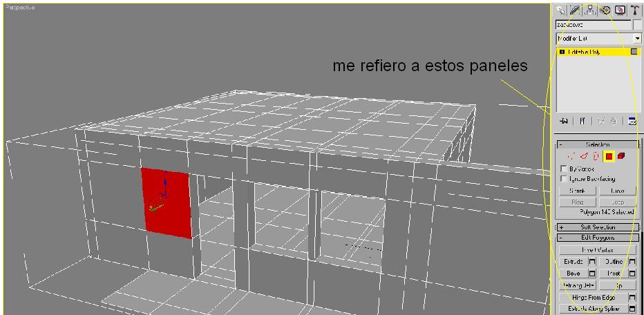

    Perdi paneles en max 8
    Hola, estaba trabajandop en 3dsMax 8 y no sé por qué razón se me perdieron los paneles, en la fotografía pongo como estaba y como quedo, aclaro no lo puse en modo experto (Alt+x), si alguien sabe cómo saco los paneles se los agradecería, adjunto imágenes.
Nombre: panel.JPG
Visitas: 246
Tamaño: 61.1 KB
ID: 42784   Clic en la imagen para ver su versión completa.
Nombre: sin panel.JPG
Visitas: 229
Tamaño: 117.4 KB

    Yo pienso que es problema del 3ds Max, algún error que causo eso, también me ha pasado a mi y con reiniciar el max se corrige.

    Menú customize/load custom UI Scheme, carga alguna configuración que max trae por defecto.

    Ese panel (command panel) es una ventana que se puede hacer flotante, y por lo tanto tiene su x para cerrar, si le diste a esa por la ventana se te cierra, para volver a verla solo tienes pinchar con el botón derecho en cualquier parte del menú principal de max que no tenga iconos, después marcar command panel en el menú que te aparece, el menú principal es dónde están todos los botones (mover rotar etc). Saludos.
