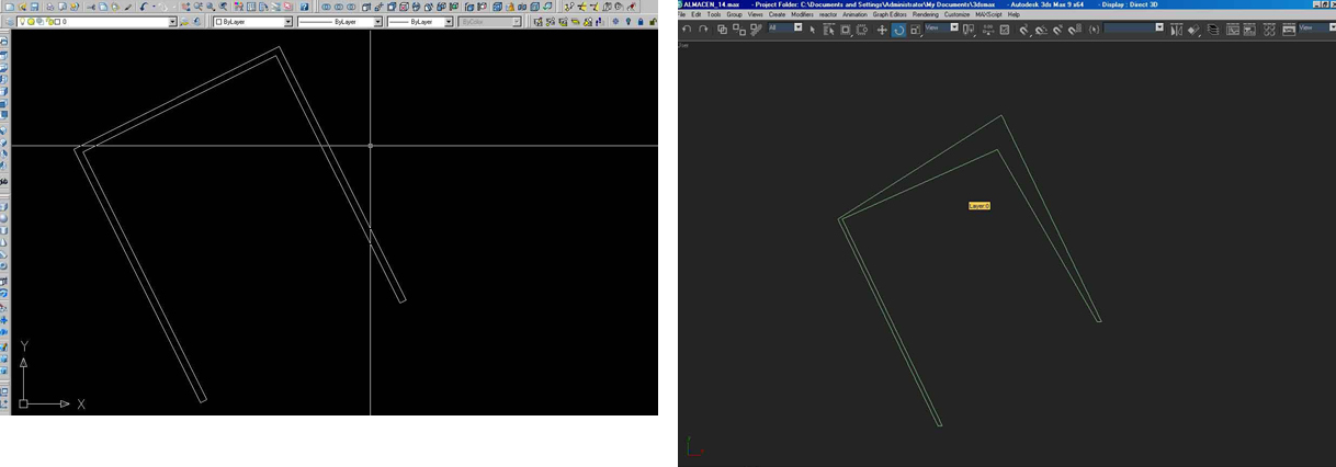

    Problema al importar dwg en 3d max
    Hola. Estoy tratando de importar un dwg (2004) en 3dsMax 9 por el método del file enlace. El problema es que, al importarlo deforma la geometría, tanto si trata de sólidos, como de polilíneas (ver imágenes). He probado activando y desactivando todas las opciones del file enlace manager, escalando el dwg (en AutoCAD), y no lo consigo. Estoy desesperado.
    Alguien tiene idea de que pasa? Gracias.
    Hola, pues, así como veo la imagen tal vez sea que el AutoCAD los puntos o vértices de la polilínea están con alguna elevación en z, comprueba a ver si es eso, a veces pasa que el CAD tienes los puntos en distintas alturas y después en 3dsmax se refleja más porque manejas vistas en perspectiva. Tal vez sea eso. Saludos.
    Lo he comprobado y todo está en z=0.
    Alguna otra idea?
    922
    Está todo en el 0,0,0.
    Feb 2006
    162
    No, no está en el 0,0,0. Lo probaré a ver qué pasa.
    Feb 2006
    162
    Fidelmg. Era eso lo que pasaba. Lo he puesto en el 0,0,0 y ha pasado perfecto. Sabes porque pasa eso? Muchas gracias tío. Me has salvado la vida. Te debo una.
    1,621
    El típico problema de precisión. En max la precisión es relativa a la distancia del origen mundial. Cuanto más lejos del origen menor precisión. De ahora en adelante asegúrate de hacer las cosas cerca del origen en AutoCAD, y no tendrás más problemas de ese tipo.
    922
    De nada hombre. Mira, más del 70% de problemas que he tenido en la vida con los dwgs se han solucionado moviéndolo todo al 0,0,0.
    El motivo es que todo se basa en funciones matemáticas con base a las coordenadas 0,0,0.
    Por ejemplo. Un sombreado de AutoCAD hecho en las coordenadas 10,5,5 se verá perfectamente, ese sombreado aplicado en las coordenadas 23454654464,45456456314,5456456 se verá como el culo, y fácilmente dará multitud de errores.
    Mi consejo a todo el mundo es que siempre comiencen a dibujar en el 0,0,0 y que no me vengan con que si el topogográfico dice tal o pascual o lo que sea.
    Porque siempre puedes dibujar en el 0,0,0 y, por ejemplo, si tienes que enviar eso a algún sitio que necesiten las coordenadas reales pues entonces haces una copia del archivo con todo movido a su coordenada real. Saludos.
