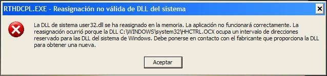

    Caguén Windows por favor
    ¿Alguien sabe qué es esto? ¿y cómo se quita?
    No sé qué pasa que desde hace un rato cada vez que enciendo el ordenador me salta esta ventanita. Husmeando por Google he descubierto que el rthd, es el controlador del audio y que hctrl. Ocx es algo del active x. Pero hay me he quedado. He probado a poner una user32. Dll nueva, pero no sirve de nada.
    Si alguien sabe algo agradecería muchísimo la ayuda. Saludos.
    Prueba a sustituir el archivo htctrl. Ocx x este, recuerda hacer ante un backup del archivo. http://www.ocxdump.com/download-ocx-.../download.html.
    Maravilloso. Muchas gracias Alberizo.
    Al parecer a la ventana esta le gusto eso te tocar las bolingas y esta que no para. Con esta es la tercera vez que cambio el ocx.
    ¿Alguien sabe a qué se debe? Saludos y muchas gracias.
    A mí me ocurre lo mismo a raíz de una actualización automática del dichoso Windows. (eso me pasa por tenerlo original).

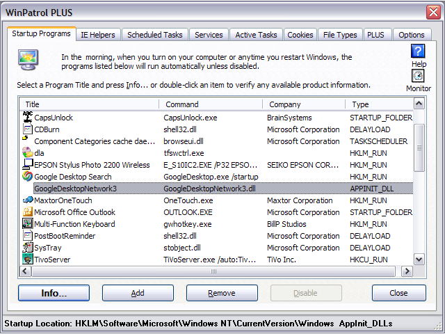

    Bueno, es de lo parajes más conocidos de Windows, el infierno de las dlls. Yo haría lo siguiente:
    - Instalarme winpatrol para monotorizar el inicio y los ocx del explorer (muy habituales en petar debido a lo que comenté antes de las dlls), asegúrate de cada cosa que se arranca, si no encuentras el problema, deshabilita proceso a proceso hasta dar con él.
    Aquí tienes una captura típica.
    Ese error pasa al instalar una de las actualizaciones de Windows XP, ya han sacado una actualización para corregir el problema ese:
    Tamaño: 708 Kb.
    Instale está actualización para resolver un problema cuando ciertas aplicaciones de terceros no se inicien y reciba un mensaje de error: reasignación no valida del archivo dll del sistema después de instalar la actualización de seguridad kb925902 (ms07-017). Puede que tenga que reiniciar su equipo después de instalar este elemento.
    Obtenga más información acerca de esta actualización en http://support.Microsoft.com/kb/935448.
