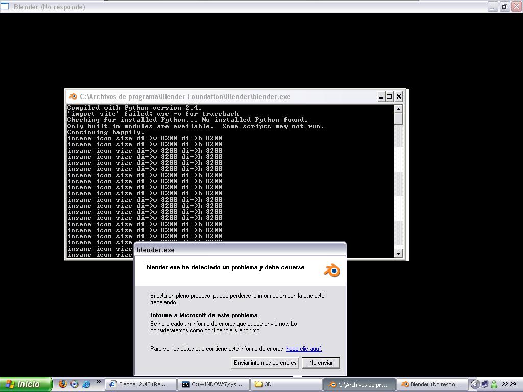

    Hola chicos, una pregunta:
    Me he descargado la aplicación, y al ejecutarla me da un error, no sé que he podido hacer mal porque se instala correctamente.
    Ahí que instalar algo más o podéis saber de alguna solución?
    Sé que no he dado mucha información, pero es la que tengou.
    Gracias de todas formas, un saludo.

    Güindos o Linux, para saber más intenta ejecutar la aplicación desde consola, para Windows para quien no sepa: teclawindows+r o inicio->ejecutar y pones cmd y para Linux no digo nada y cuando del error copia lo que ha salido por linea de comando y pegalo por aquí, seguro que da más pistas.
    Creo que esto es lo máximo que puedo mostrarte (mirar datos adjuntos). Gracias por el interés y a ver si me puedes dar alguna solución.
    No sé qué versión habrás instalado, puedes probar con esta, es la oficial: http://download.blender.org/release/...43-Windows.exe.
    Debería funcionar sin necesidad de nada extra, ya luego podrás instalar Python si necesitas correr algún script específico que dependa de este.

    Me huele a que tienes una tarjeta gráfica poco compatible.

    ¿Tu tarjeta no será una Intel?

    Gracias por el empeño, pero me sigue diciendo lo mismo.
    No sé si será la tarjeta gráfica (a-tek Nvidia GeForce 2 mx/mx 400).

    Insane icon size? ¿Eso sale normalmente en la versión Windows? Comprueba que no tengas ningún fichero raro en el directorio icons.

    No encuentro en la carpeta del programa ningún archivo o carpeta con el nombre de icons.
    He leído algo sobre la resolución de la pantalla, tendrá algo que ver?

    Gracias y disculpad las molestias. Alguien ha tenido alguna vez algún tipo de problema para arrancar Blender? Todavía no tengo ni idea de que es, pero me sigue apareciendo el mismo error.

    Leí algo sobre la resolución de la pantalla, y lo cierto es que he probado cambiándola, de tal forma que me seguía saliendo el error, pero, los número que marcaban el error(Insane icon)han cambiado según la resolución que ponga.
    Alguien sabe cuál es la resolución ideal para el programa y si pudiera ser ese el problema? Gracias.

    Si instalando la versión oficial te sigue dando errores de ese tipo, para mí que algo tienes mal en tu Windows. ¿Tienes instalada alguna guarrería de esas que te cambian el aspecto de Windows o algo así?
    Prueba a reinstalar Windows y los drivers de tu gráfica.

    El caso es que tenía pensado hacerle un limpiado al PC y formatearlo, reinstalare Windows y demás, ya os contare si ha funcionado, gracias a todos por el interés.

    Parece como si quisiera crear iconos de 8200 por 8200.
