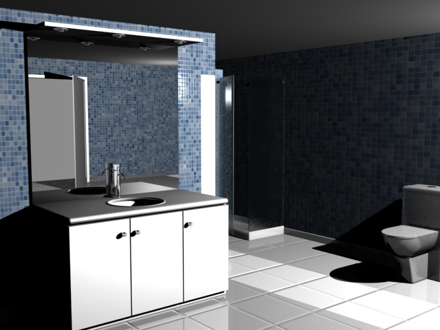

    Hola, estoy empezando en Vray y me gustaría saber cómo se pueden aclarar las sombras de este archivo que adjunto, (las sombras del armario, wc. Gracias profesional vuestras respuestas.

    No tienes activada la iluminación global, que es para lo que se usa Vray, en indirect illumination(GI) pincha sobre on, aunque visto lo visto te recomiendo que te leas la ayuda de Vray, aquí en el foro hay para dar y tomar, luego a hacer pruebas, suerte.

    Ok gracias probaré el GI.
