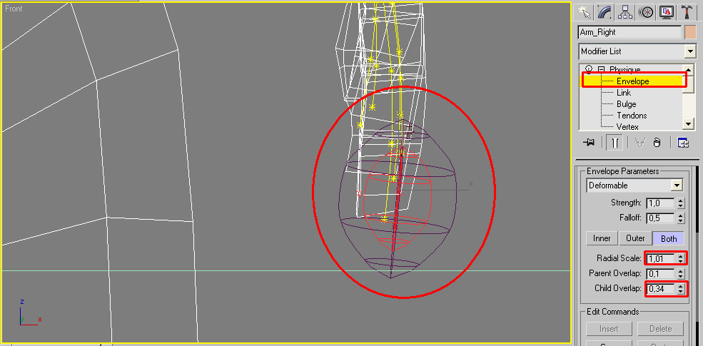

    3dsmax Tiene el esqueleto pero no se mueve correctamente
    En envelope parameters, aumentamos un poco radial scale y chid overap, te fijas en que cubra los vértices de los dedos, hay te mando una imagen de ejemplo.

    Si en eso estaba, me di cuenta viendo tu tutorial porque si no todavía estaba preguntando. Ahí te mande pm, muchas gracias.
