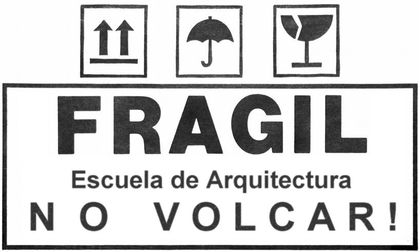

    Saludos a todos, tengo una duda: como podría hacer sobre una textura de cartoon, el que aparezca un texto? Es ese que os subo, obviamente el problema es que no quiero que salga el fondo blanco, muchas gracias.

    Pues slo rpimero que necesitas es crear su canal alpha, y cuando lo apliques en Diffuse color como bitmap le das al botón alpha en el apartado bitmap parameters, aunque también tienes otra solución.
    En Diffuse color, en vez de aplicar un bitmap le aplicas un mask cuando te metas dentro de mask tendrás dos secciones map y mask en map aplicas las letras con el fondo blanco, y en mask aplicas el mismo mapa puedes copiar de uno a otro, pero hazlo como copia no instancia. Luego te emtes dentro del más, k, te AVS al apartado output y haces click en el botón invert, aplicas la textura y ya está, un saludo.

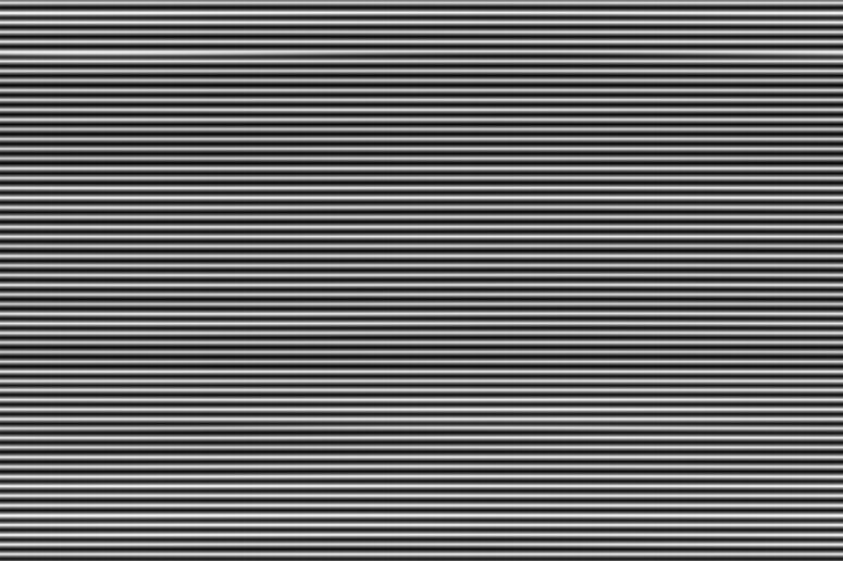

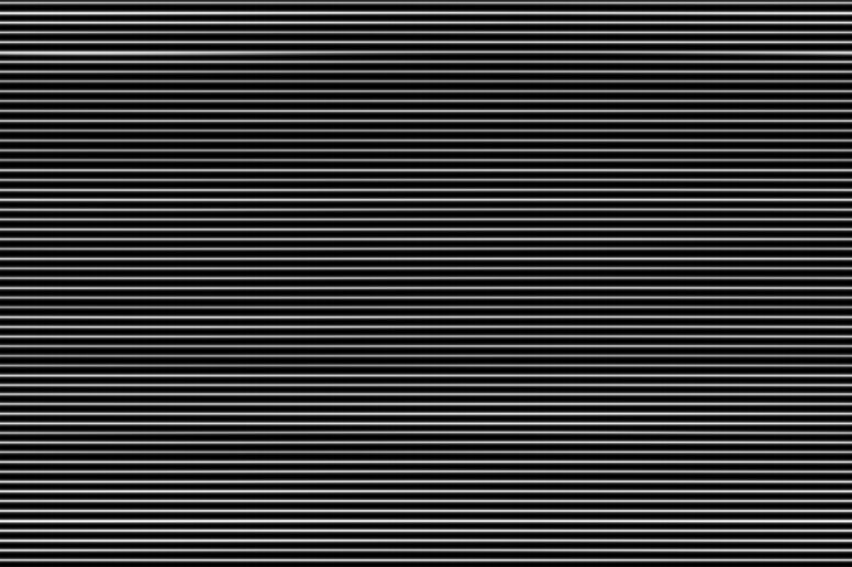

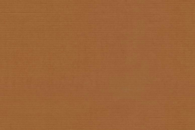

    Vaya pues ni con lo que me dices tío, sigue saliendo el blanco, aunque más paliducho, por cierto, ¿cómo puedo hacer también para que la imagen no se repita más de una vez? Mil gracias.
    Te paso las texturas del cartoon.
Nombre: arrowaysaturada.jpg
Visitas: 1196
Tamaño: 38.2 KB
ID: 61301   Clic en la imagen para ver su versión completa.
Nombre: arroway.de_misc+cardboard+01_s005+(g020).jpg
Visitas: 378
Tamaño: 56.2 KB
ID: 61303   Clic en la imagen para ver su versión completa.
Nombre: arroway.de_misc+cardboard+01_b002.jpg
Visitas: 776
Tamaño: 53.1 KB
