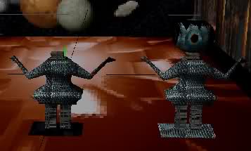

    Como sea, el problema que vengo a plantearles es que no sé que esté haciendo mal, pues al momento de mandar a mi robotin al Layout, esto es lo que le sucede:
    Perdonen mi ignorancia, pero no sé que esté haciendo mal.
    Hice cada parte de su cuerpo en una layer diferente, al igual que los huesos, entonces me dijeron que cuando terminara, copiara y pegara todas las layers en la primera, y así lo hice, entonces, pues no sé que paseo, a lo mejor tengo mal configurado algo ¿no? No tengo ni idea la verdad, espero me puedan ayudar, por que pues prácticamente me urge.
    Muchos saludos a todos. Gracias por su atención.

    Hola. Si copias y pegas todo y acto seguido lo envías al Layout no deberías tener problemas. La verdad es que la imágenes es muy y no sé cuál es el problema salvo que no te aparezca la cabeza del robot en el Layout que es lo que creo intuir. Saludos,:

    Hola Vector. Pues lo que pasa es que cuando la paso al Layout, y la muevo, se quedan todas sus partes por separado, por ejemplo, se quedan las piernas y el torso, pero me llevo también unas piernas y un torso (como una copia)y la cabeza, la verdad no entiendo que pasa, además que los huesos no me funcionan.

    ¿Una vez en el Layout, has convertido los Skelegons a Bones? Tiene pinta de que no has definido los pesos de los huesos correctamente. Ya sabes, definir a que parte de la malla afecta cada uno de los huesos.

    Ay. Soy una tonta. Tienes toda la razón, en eso estaba mal au. Muchsísimas gracias, la verdad es que sin tu ayuda no lo hubiera logrado.
