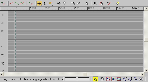

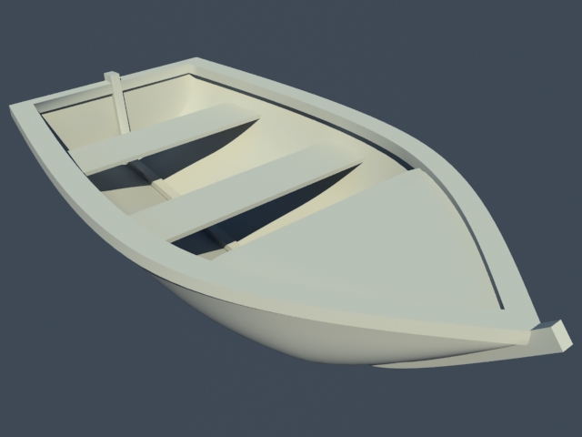

    Hola estoy siguiendo el tutorial para modelar un bote con Loft. tutoriales central, for all your tutorial neds. - How todo make a boat with the Loft compound method.
    El caso es que en uno de los pasos me pide que presione el botón get pathen la siguiente ventana, pero en esta ventana no existe tal botón, solo get shape, pero no me da el resultado que se supone.
    Hasta ahora solo que llevo es este paso.
    Y esto es lo que sigue, que no puedo realizar según las instrucciones del tutorial.
    Ojalá alguien me resuelva esta duda, octubrque tú que ya lo hiciste tal vez me puedas ayudar, te lo agradecería mucho.
    edito: creo que ya lo conseguí, lo siento, para la otra le busco más para no poner este tipo de dudas.
